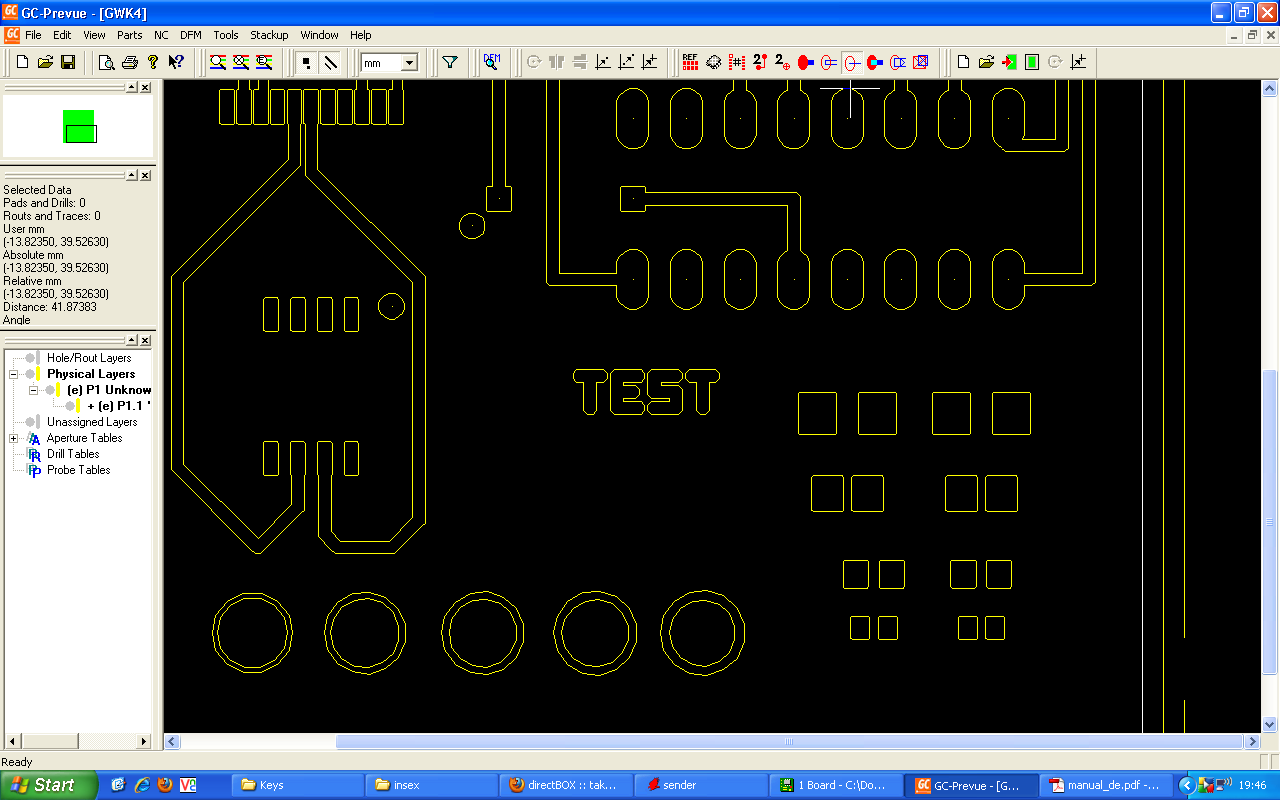

Hallo, ich habe vor kurzem eine gute alte LPKF Fräse abgreifen können und diese auch zum laufen bekommen... ein Wunder lag Jahre lang in einem alten nassen Keller. Nun hab ich da ein paar Fragen: A) Das Teil wird via hpgl angesteuert und dies geht jetzt nach einigen Startschwierigkeiten auch ganz gut. ABER, der drill-outline.ulp setzt alle Fräsbahnen doppelt. Siehe Bild. Die Fräse fährt diese auch definitiv ab. Kann man dies irgendwie abstellen? Der CAM in Eagle macht diese Doppelfräsung zwar nicht, aber dieser invertiert das Ganze --> da wo er fräsen soll, fräst er grade nicht. Kann man da was machen? Hat einer von euch einen Tipp? Wie viel Aufwand müsste man beim Umschreiben einer ulp treiben? Hat da einer schon Erfahrungen? Oder gibt es ein externes Tool (außer das sauteure Circuitcam) welches aus brd (bzw Gerber) --> hpgl machen kann. Hab jetzt viel im Netz drüber gelesen und so eine richtige Lösung habe ich nicht gefunden. B) Bevor ich mir jetzt weitere Fräser zerschieße, was für Fräser nutzt ihr? Mit dem ersten Versuch einem Gravierstichel 0,1mm <40° ging es ganz gut, bis ich einmal nicht aufgepasst haben ;-) byebye Fräser Hoffe auf viel Input Danke und Gruß Ert

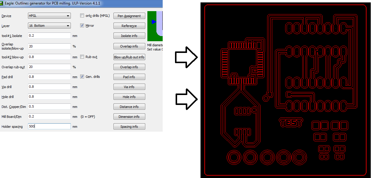

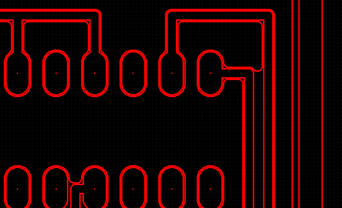

Hab mich einmal verschrieben... ich benutze natürlich die mill-outlines.ulp! Asche auf mein Haupt? War wohl schon Gedanklich beim Bohrerkauf :D. @Silvia Ich hab das Polygon mal entfernt. War zwar kein GND aber jetzt sind die Abstände noch viel größer. Auf dem Bild jetzt sind die Einstellungen der "mill-outlines.ulp" mit dem dazugehörigem Ergebnis als HPGL. ohne Polygon. Einer ne Ahnung? Ich musste in der ulp die Schrittweite verkleinern, kann das damit zusammenhängen? DIe Fräse macht pro Step 0.00635mm. Standart ist in eagle wohl 0.025mm. Hab also eine 25,4mm/1016 mit einer 25,4mm/4000 ersetzt. Die Fräse fräst das auch dann im richtigen Maßstab, nur halt doppelt. Dabei zerfranst das teilweise stark. Gruß Ert

Einfach bei tool 2 den wert 0 eintragen ,dann wird das 2. Werkzeug ignoriert. Weiss jemand denn sinn von tool 2 ? Das eigentliche Isolieren wird ja mit Tool 1 gemacht.
Danke!!! auf die Idee wär ich nie gekommen... dachte mit dem Häckchen setz ich das auf an. Mal sehen ob ich auch nen Doppellayer hinbekomm. Gruß Ert alias Nils
Wenn du rub_out anhackst, wird alles zwischen den Leiterbahnen
weggefräst. Das will man meistens nicht
