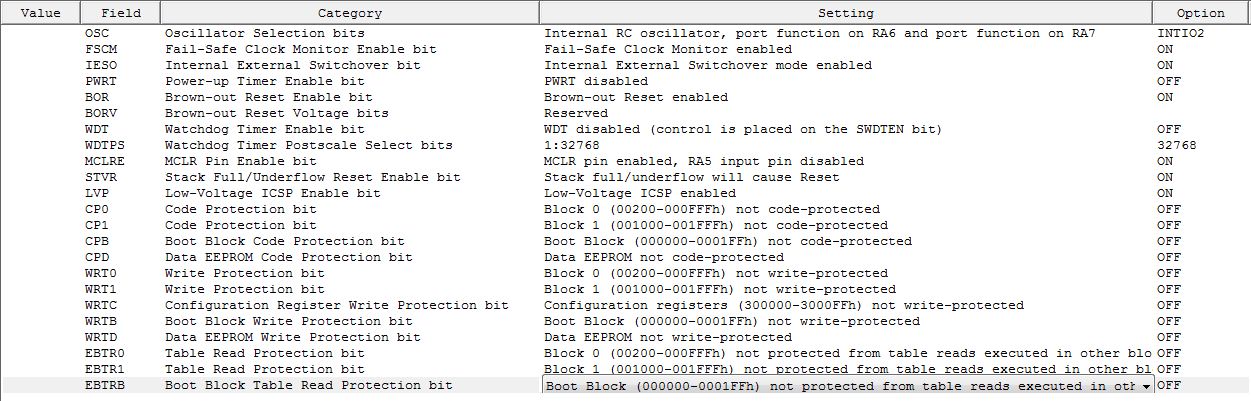

Zum Problem:Auf dem Port B habe ich Pull-Ups eingeschaltet.
Wenn ich versuche den Port PB5 einzubinden liegt dieser aber nicht auf
+5V...
Was muss ich im Programm noch ändern?

von Dieter W. (dds5)
Dieses Verhalten liegt vermutlich an der config "LVP on", da hierfür der
PB5 als Steuereingang benötigt wird und nicht mehr als Port verfügbar
ist.

von Tobais Eggensberger (Gast)
Danke für die Antworten!
Es lag im Endeffekt am LVP-on.
