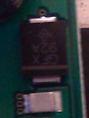

von Manuel (Gast)
Müsste eine Diode sein, steht GFX 92A darauf.
jemand eine Idee was für eine genau das ist, respektive wie ich
rausfinde was für ein Typ das genau ist???????

Die Diode auf dem Foto wärs, google ist leider gerade nicth mein
freund.. :(

sieht aus wie eine Unidirektionale Überspannungsschutzdiode.
92 könnte dann 9.2 Volt sein
und das A für unidirektional.
Christian
von Matthias K. (matthias_k)
Das Logo ist "General Semiconductor" jetzt Vishay. Das Gehäuse ein
DO-214. Wahrscheinlich eine schneller Gleichrichter.

Schau mal hier :
http://matthieu.benoit.free.fr/cross/competitive/general_semi/marking.pdf
da stehen die ganzen Markings drin.
Laut dem PDF ändere ich meine Meinung nur geringfügig
ich bleibe bei Überspannungsschutzdiode Typ SMCJ48A
SMCJ48A Markings(GFX GFX)  92 müsste dem Papier nach das
Herstellungsjahr sein und das A  ein Hinweis auf den Herstellungsort
(vielleicht), ich denke aber eher das es sich um eine unidirektionale
Diode handelt.
C oder CA ist normalerweise bipolar.
Christian

hier gleich das Datenblatt
http://www.datasheetcatalog.org/datasheet/GeneralSemiconductor/mXruszu.pdf
