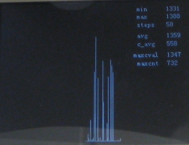

ich habe versucht mit einem Beispielprogramm die Genauigkeit  bzw. die
Stabilität der ADCs beim  STM32 zu testen. Dabei habe ich mich an der
Application Note 2668 von ST orientiert und probehalber 5000 Werte einer
Gleichspannung hintereinander aufgenommen. Dabei sollte sich eigentlich
eine Gauss-Verteilung ergeben (siehe Bild1).
Bei mir sieht die Verteilung jedoch ganz anders aus (Bild2). Die
gesampelten Werte schwanken über einen viel größeren Bereich (63 Digits)
und die Häufigkeiten sind auch ganz anders verteilt.
Es handelt sich um einen STM32F103VET. Die Spannungsversorgung (analoger
und digitaler Teil) wird über einen AMS1117-3.3 realisiert. Zum Test
habe ich mittels eines Spannungsteilers (2x2K zwischen VDDA und GND)
eine Spannung an PC0 angelegt und diese mit ADC1 bzw. ADC3 ausgewertet.
Der häufigste Wert 2047 ist ja korrekt, aber die Verteilung sieht mir
nach einem systematischen Fehler aus.

Ich habe mal auf die schnelle eine Batterie an den ADC angeschlossen.
Die sollte ja eine recht konstante Spannung liefern. Das Ergebnis sieht
mehr nach raten statt messen aus (siehe Anhang).

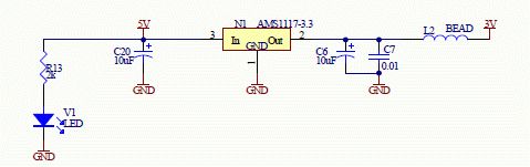

von Branko G. (branko)
>Kann es evtl. an einer zu stark schwankenden Referenzspannung liegen
>(AMS1117 evtl. ungeeignet)?
Hast du am AMS1117-Ausgang auch ein 22µF Tantal, wie in
Datenblatt(Seite4) steht?

Alle VDD-Pins sind mit 100nF versehen. Die Beschaltung des AMS1117 habe
ich mal mit angefügt.
mfg
Thomas

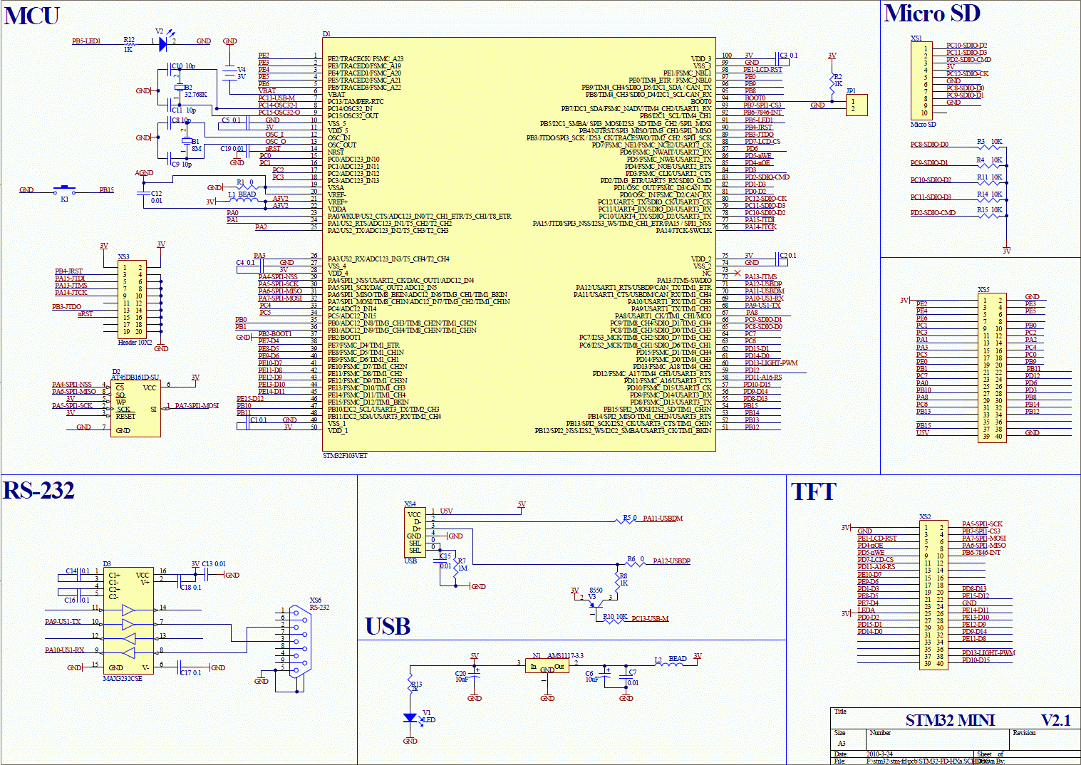

von Thomas W. (mikrobe)
ich habe heute das Board mit Batterien betrieben. Ich konnte keinen
Unterschied zwischen Batterieversorgung und USB-Versorgung feststellen.
Ich habe allerdings die 5V-Schiene mit Batterien versorgt, VDD wurde
also weiterhín vom AMS1117 erzeugt. Kann ich auch auf der Ausgangsseite
des AMS1117 externe 3V anlegen ohne das der IC Schaden nimmt?
Um ein Problem mit meiner Spannungsteilerschaltung auszuschließen habe
ich diesmal die interne Referenzspannung gemessen. Ich habe einen
häufigsten Wert von 1487 erhalten, was bei 3.36V Referenzspannung ca.
1.22V entspricht. Das liegt innerhalb der vorgebenen Limits. Die
Verteilung sieht aber nicht besser aus als bei den obigen Beispielen.
Im Anhang diesmal der gesamte Schaltplan. Die grundsätzliche Frage ist
ja, ob es sich überhaupt um ein Hardware-Problem handelt, oder ob ich
doch zum x-ten Mal die Software abgrasen muss.
mfg
Thomas
Also,Entkoppelung-Kondensator(C12) für AVCC, ist mit nur 10nF
unverschämt niedrig dimensioniert.
Olimex-Platine hat z.B. an diese Stelle 10µF Tantal und 100n Kerko.
Dort ist auch LM1117-Ausgang ausreichend enktoppelt mit 47µF-Tantal und
2µ2 Kerko.
Ich tippe dass Problem in nicht ausreichendem Entkoppelung liegt.
mfg
Branko
Ich habe gerade nochmal in das Datenblatt des AMS1117 geschaut, das bei
der Platine mit dabei war. Dort wird auf der Eingangs- und Ausgangsseite
jeweils 1x 10µF vorgeschlagen so wie es auch umgesetzt wurde. In der
Praxis wird das wohl eher anders gehandhabt.
Bei AVCC schlägt ST im Datenblatt 10nF+1µF vor. Auf meinem Board wurden
leider nur die 10nF verbaut.
Würde es evtl etwas bringen C12 bzw. C6/C7 zu tauschen? Allerdings traue
