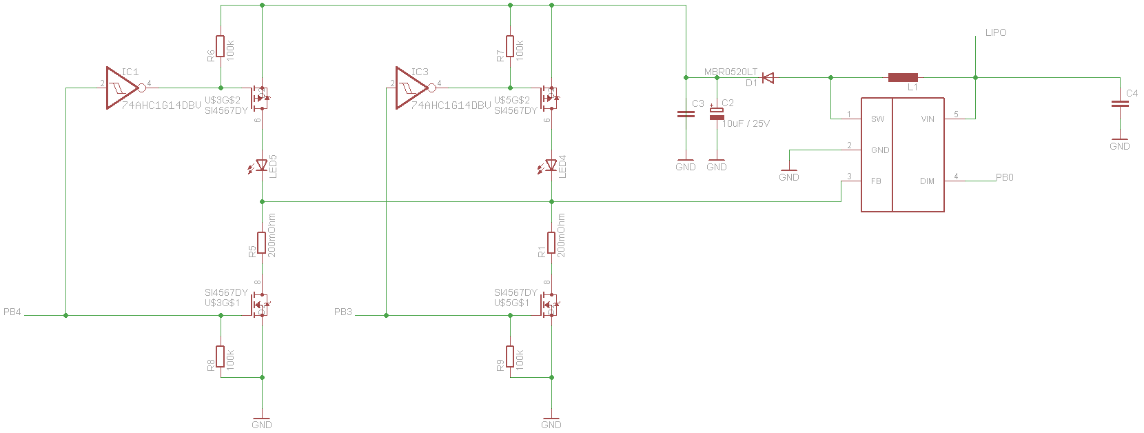

Ich möchte gerne zwei LED Zweige getrennt schalten, jedoch von einem
Treiber versorgen.
Macht das so Sinn, oder ist das Quatsch ?

Wie erwartest du, dass sich der Strom verteilt, wenn der eine Strang
eine geringere Durchlassspannung hat?

Da der FB pin des Stromtreibers an den Messwiderständen hängt, würde ich
behaupten, dass der Strom von den Flußspannungen nicht abhängig ist.
Stimmt das nicht ?
Was ist der richtige Ansatz ?
Danke

Kann bitte mal jemand gucken, ob das so funktionieren kann ?
Wenn das so nicht funktionieren kann, könnte ich mir auch vorstellen,
die beiden LEDs in Reihe zu schalten und bei Bedarf eine mit einem FET
kurzzuschließen.

Warum möchtest Du das denn so aufwändig mit Push-Pull machen ?
Das Geld, das Du für den zweiten FET und den Inverter ausgibt,
investierst Du besser in einen zweiten LED-Treiber. Zwei LEDs an einem
Strang und Feedback werden sehr wahrscheinlich nicht funktionieren, wie
Lothar schon angedeutet hat.
Wenn der Treiber das Problem ist (Kosten, Platz), dann nimm doch lieber
einen normalen Schaltregler und zweige 2x mit jeweils einem
Vorwiderstand von dessen Ausgang ab; je einen FET gegen Masse - fertig.
Wofür sind denn die Pull-Down (100k) am Gate der FETs ?  Der µC zieht
doch einwandfrei runter...

soll eigentlich kein Push Pull sein.
Ich muss nur dafür sorgen, dass immer der gleiche Strom fließt.
Wenn ein zweiter LED Zweig dazu kommt, muss also auch der
Sense-Widerstand halbiert werden (Parallelschaltung).
Vielleicht werde ich aber auch durch Dimmern am Regler die Helligkeit
steuern.Muss mal rechnen, was weniger Verluste bringt.
Die Widerstände sind Unfug. Stimmt.
Gibt es nicht einen eleganteren Weg, um möglichst mit einem Regler
auskommend zwei LED Arrays zu steuern ?
