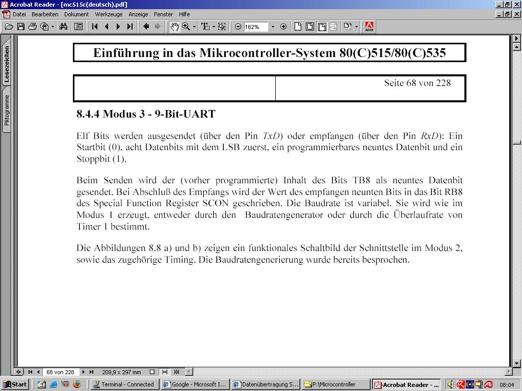

Die Übertragung von dem Mikrocontroller zum PC hab ich jetzt so weit, aber jetzt muss ich noch ein Tastaturkommando vom PC an den Mikrocontroller übertragen und ich weiß nicht wie ich dass machen soll! Kann mir da bitte jemand helfen?! Ich bin übrigens auf dem Technischen Gymansium und habe als Hauptfach Informationstechnik!
Jedes Terminalprog hat auch ein Eingabefenster, um Zeichen zu senden. Wie du sie vom MC bekommst steht in dessen Datenblatt. Gleich neben der Stelle, wo man findet, wofür UART steht.
Ich habe folgendes Problem, ich schreibe 00h in das Sende-und Empfangsregister des µC und schaue mir dann mit dem Terminalprogramm an, was der µC sendet. Da kommen dann aber irgendwelche wirren Zahlen an, aber nicht 00h, was ich eigentlich übertragen wollte! Kann mir da jemand bitte helfen?
@Heiko: Was exakt für ein Terminalprogramm verwendest Du? Ist sichergestellt, daß die Baudrate des µC korrekt ist?
Ich hatte die falsche Bautrate eingestellt (51 Serie). Der Controller sollte in einer Endlosschleife von 0..255 jeden Wert zum Terminal senden. Es kam immer etwas anderes an. Ich war der Meinung der Controller sendet mit 9600 in wirklichkeit waren es aber 19600 Baud.
