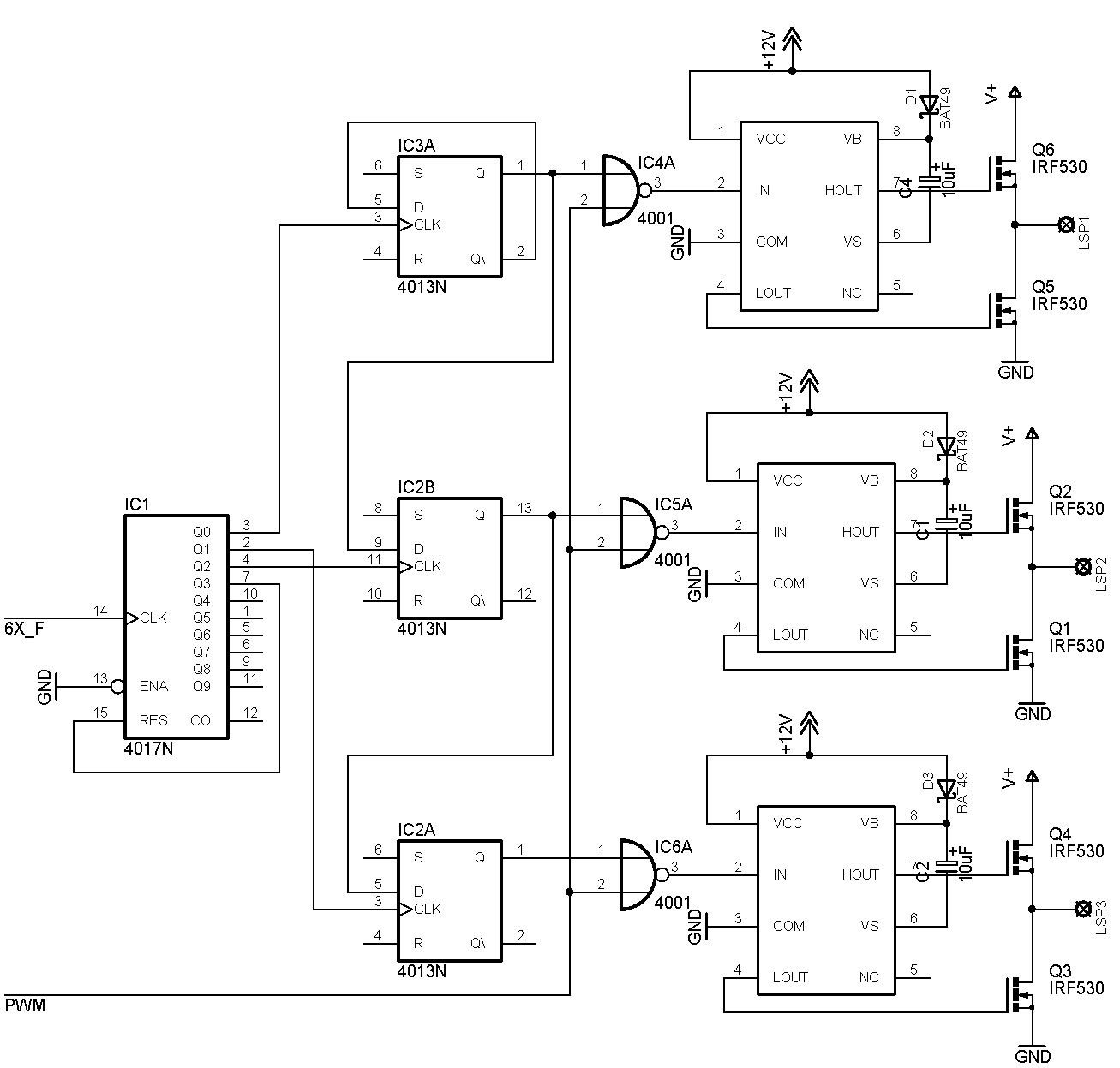

suche einen Schaltplan für einen Frequenzumrichter, den ich selbst
bauen möchte um einen Asynchronmotor mit 370 Watt in der Drehzahl zu
regeln.
Die Steuerung soll mittels Atmel Mikrocontroller stattfinden, C
Programme nehm ich auch gerne, falls mir jemand etwas geben könnte.

von Benedikt (Gast)
Die eigentliche Schaltung ist nichtmal so kompliziert:
3 Halbbrücken Endstufen aus je zwei MOSFETs und einem IR2111 und
eventuell noch eine galvanische Trennung.
Die Ansteuerung besteht aus einem Takt (für die Frequenz der erzeuten
Signale) und einem PWM Signal (für die Ausgangsspannung).
Das Tastverhältnis ist im einfachsten Fall direkt proportional zur
Frequenz. Diese bestimmt die maximale Drehzahl.
Die Ansteuersignale für die IR2111 kann man mit einem 4017 und ein paar
Logikgatter erzeugen. PWM und die Frequenz kommen vom uC, wobei man das
PWM Signal zusätzlich per Hardware abschalten kann (per AND Gatter in
der PWM Leitung), im falle eines Überstroms oder einer Überspannung
(beim Bremsen werden je nach kinetischer Energie einige kW erzeugt !)

von Thomas (Gast)
Also bei Microchip gibt es mehrere ganz gute Application Notes zu dem
Thema.
http://www.microchip.com/stellent/idcplg?IdcService=SS_GET_PAGE&nodeId=1490&filterID=421
Sind auch Schaltpläne dabei und Erklärungen der grundelegende Probleme
und Lösungen.

habe jetzt mal eine Brücke schematisch aufgebaut, wie sie aussehen
könnte!!
Diese lässt sich - Ich sage jetzt mal mit einem gepulsten Signal
ansteuern (PWM stammte nicht aus meiner Feder).
Und so könnte sie aussehen!!!
LG
Tassilo

von Tassilo (Gast)
Hi Harald,
super Sache mit den Modulen!!
Vielleicht noch eine kurze Erklärung, was bei meiner Brücke anders ist
als bei Deiner! - Wenn es mir erlaubt ist??
Bei Deiner Brücke hast Du einen reltiv hohen Oberschwingungsgehalt der
Ausgangsgrößen und die Ventilzweige haben mit einer hohen Sperrspannung
zu arbeiten.
Bei meiner Brücke werden diese Probleme verbessert!!
Gell drei Phasen Mann nicht nur Du weiß was das ist!!
Liebe Grüße
Tassilo
P.S.: wollte das von Harald nicht schlecht machen!! Nur alles etwas
ausbauen! Da wir ja jetzt zwei konzepte haben!

von Harald Hermenau (Gast)
Hallo Tassilo,
in normalen Anwendungen ist der wirtschaftliche und einfache Aufbau das
wichtigste. Der Oberwellengehalt bei kleinen Leistungen ist nicht das
primäre sondern der Preis. Wo ist bei Deinem Konzept die kleinere
Spannungsbeanspruchung. Durch die Unsymetrien der Bauelemente ist die
Spannungsbeanspruchng der BE nicht anders. Eine Aufwendige Schaltung
zur Spannungssysmetrierung macht den Preisunterschied zu BE höherer
Spannung wieder zunichte. Ein anderes Killermerkmal zu Deiner Schaltung
ist die Verfügbarkeit von Powermodulen in konventioneller Bauform
(Six-Pack) in einem weiten Leistungsbereich, die auf Grund ihrer hohen
verfügbarkeit preislich nicht zu schlagen sind.
Tschüß
