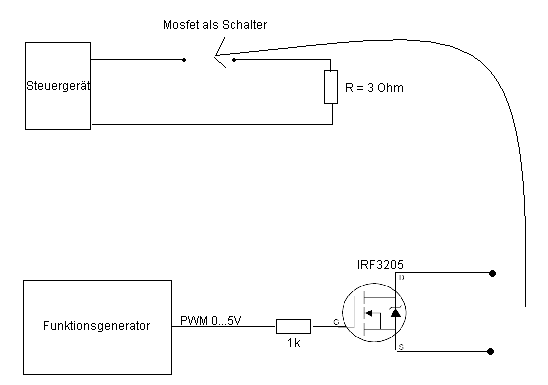

ich möchte mir einen einfachen Schalter mittels Mosfet aufbauen, den ich
über einen Funktionsgenerator (PWM) ansteuern kann. Siehe Bild.
Frage: Ist die Verschaltung so richtig? Bei einigen Schaltungen habe ich
gesehen, dass noch ein hoher Widerstand (1MOhm) zwischen Gate und Source
geschaltet wird..
Habt ihr einen Tipp für mich?
Ich möchte im grunde nur einen einfachen pwm-gesteuerten schalter
aufbauen.

wenn die 5V (PWM) für den Mosfet nicht ausreichen, ich kann auch einen
n-Kanal-Transistor benutzen?

Was willst du schalten?
Ein IRF3205 ist laut Datenblatt
(http://www.irf.com/product-info/datasheets/data/irf3205.pdf) schon ein
"Klopper". Man kann damit schon einiges an Energie freisetzen...
Womit willst du schalten?
Deine laienhafte Skizze entspricht einer PWM-Direct-Drive Schaltung.
Schafft es dein Funktionsgenerator diesen N-MOSFET zu treiben? Und
verkraftet der Funktionsgenerator den Rückstrom vom N-MOSFET? Oder
brauchst du eine Schutzschaltung bzw. eine Treiberschaltung?

Ich möchte eigentlich nur einen frequenzgesteuerten Schalter einbauen,
mit dem ich die Leitung unterbrechen kann ( 200Hz z.B). Mehr nicht.
Der Generator den ich hab kann auch 12V PWM generieren (0..12V).
Über den generator würde ich dann 200Hz (50% DC) PWM erzeugen, mit dem
ich dann die Leitung öffne und schliesse ..
Also ist der irf viel zu gross?

Ist die Spannung am Steuergerät auch 1V??
Sonst geht's so nicht!
Der IRF320 ist schon etwas groß, hat eine Threshold Spannung von 2..4V.
Also darf das Steuergerär max. 1V liefern, wenn du mit 5V das Gate
steuerst.
Ansonsten könnte man auch einen P-Kanaler nehmen!
Ich nehme mal an, das Steuergerät liefert auch 5V, dann brauchst du
einen P-MOSFET, der ca. 2A Strom (bei deiner Kühlung und Temperatur!!)
kann. Den kannst du dann direkt anstatt dem N-Kanaler verwenden, wobei
Source zum Steuergerät zeigen muss!
von Sepp (Gast)
Aso: IRF3205!
Noch vergessen: Dein Funktionesgenerator muss die Gate-Kapazität des
MOSFETS (egal ob N oder P-Kanaler) treiben können!! Aber du hast ja
schon einen 1k Widerstand drin. Bei 200Hz müsste das gehen, wenn dein
Funktionsgenarator 5mA liefern kann!

serieller: wie oben gezeigt, möchte ich nur die leitung
unterbrechen.soweit ich weiss, fliessen in dem stromkreis nur paar
miliampere..
ich habe mir überlegt das ganze über einen Transistor des Typen BC516 zu
gestalten.
 12V (PWM) ----| 10k |----|
                    |\ npn
würde es so gehen? :)
Bei nur ein paar mA ja.
Masse von Steuergerät/Funktionsgenerator zusammenschalten, Emitter auch
mit dran, Kollektor geht zum R, und dann von dort weiter zum Steuergerät
oberer Anschluß. Der Transistor sitzt also unterm Verbraucher in der
Masseleitung.
von Jason (Gast)
Hallo Jens
 aber ich kann nicht einfach den zweiten anschluss pin auf masse
schalten (Emitter -> Gnd). das steuergerät würde einen fehler
produzieren (kurzschluss zu GND), da die rückleitung intern anders
verschaltet ist.
Wie das steuergerät intern verschaltet ist, kann ich nicht genau sagen,
nur dass wenn ich einen der Anschlüsse von R and GND schalte, dieses
einen Fehler spucken würde.
Ich will am liebsten dass der Mosfet im grunde fast so wie ein relai
arbeitet, nämlich nur als schliesser/öffner kontakt, ohne verbindung zu
Gnd (Emitter)..
Ist das nicht möglich?
