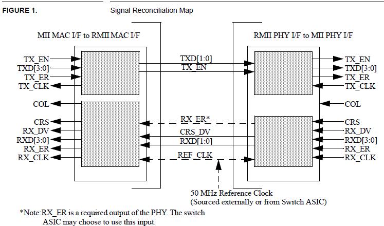

Werkel grade an nem Projekt und wunder mich wo sich mein RX_CLK
versteckt. Habe ich das richtig verstanden das dieser nur bei MII
benötigt wird und bei RMII auf 100MBits Basis recive, transmit und
control wom Ethernet Mac bzw Interface über die Ref_CLK läuft mit 50
MHz?
Und wie habe ich dann folgenes Bild im Anhang zu verstehen. Benutze bei
meinem Actel evualuation kit den Ethernet MAC und hab mir die Signale
über MSS I/O auf Farbric gelegt und mitm IO Pad das nach außen geleitet.
So das ich Zugriff auf ein und ausgehende Signale zum Ethernet Interface
bekomme.
Wäre super wenn mir jemand mit nem bissl Rat beistehen kann.
Danke!

>RMII auf 100MBits Basis recive, transmit und control wom Ethernet Mac
>bzw Interface über die Ref_CLK läuft mit 50 MHz?
Ja das ist richtig so! RMII funktioniert aber nur für 100 MBit/s
Fullduplex
