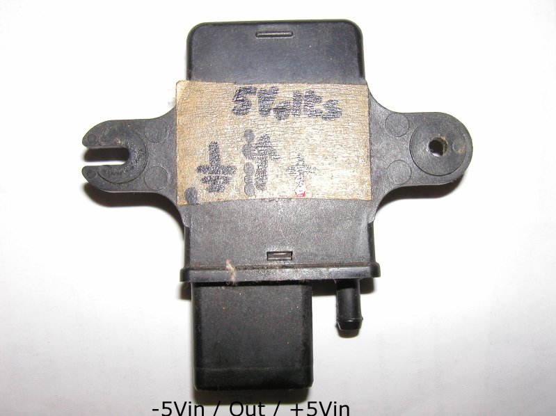

@Mothi Nimm doch gebrauchten Unredrucksensor vom KFZ (Schrottplatz)... Haben gute Module drin (Bosch) Haben auch 5V Pegelausgang. Frequenz proprotional zum Druck. Du müsstest vorher mit einen Oszi. die jeweilige Freq. ausmessen damit Du einen Richwert hast. Wollte ich vor langer Zeit (Ausb.) für einen Höhensensor verwenden. Leider habe ich einen D/A Wandler verwnden müssen. Ist aber für Dich optimal! Und im Schrottplatz bestimmt günstig zu erwerben. Anbei Foto (SensorModul_1989/90). Viel Glück! Benjamin
ich habe diesen Conrad drucksensor vorgegeben bekommen. Trotzdem und gerade wegen diesem Bosch Drucksensor werde ich morgen noch mal mit dem Lehrer reden, es sind sowieso zu viele verschiedene Dinge die mir zu schaffen machen. Danke für den tipp, hannes

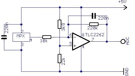

Hallo nochmal, wenn Du den vogegeben bekommen hast sieht es anders aus. Anbei eine Beispielschaltung zure Verstärkung des Signals mit OP (TL062). Das Signal kann dann z.B direkt an eine ATTINY am ADC Port angeschlossen werden. (Voraussetzung des Controllers natürlich mnid 1* AD/Wandler) Viel Erfolg nochmal!!!! Benjamin

zu deutsch: alles schei*e ich muss erst bescprechen in welchem Umfang die arbeit sein soll, wenn ich glück habe muss ich das ganze nur theoretisch machen, das wäre schon seeeeeeeeehr viel einfachenr =) @benji wieso die Spannungsversorgung mit dem Kondensator überbrücken? muss das wirklich gepuffert werden?
Datenblätter jeweilige Motorola Sensoren sollten beachtet werden. Zwischen Vcc und GND sollte der Kondensator möglichst nahe am Sensor angebracht sein. Kannst ihn aber auch weglassen. Bei direkter Verbindung zum µC wäre ien Pufferung am Ausgang wünschenswert. Kommt auf Beschaltung und werwendung und Genauigkeit/Toleranz an http://www.circuitcellar.com/library/print/1101/Wasinger136/wasinger136.pdf http://www.umnicom.de/Elektronik/Projekte/Wetterstation/Sensoren/Luftdruck/Luftdruck.htm#8.1.2.1 Ich weiss zwar nicht was das für ein Leistungskurs ist (bzw. Klasse usw.) Tipps vom Prof. sollten da nicht fehlen. Vielleicht solltes Du dir erstmal die C-Control verwenden??(wird oft für Schulische Zwecke verwendet) Ich weiss es nicht.
