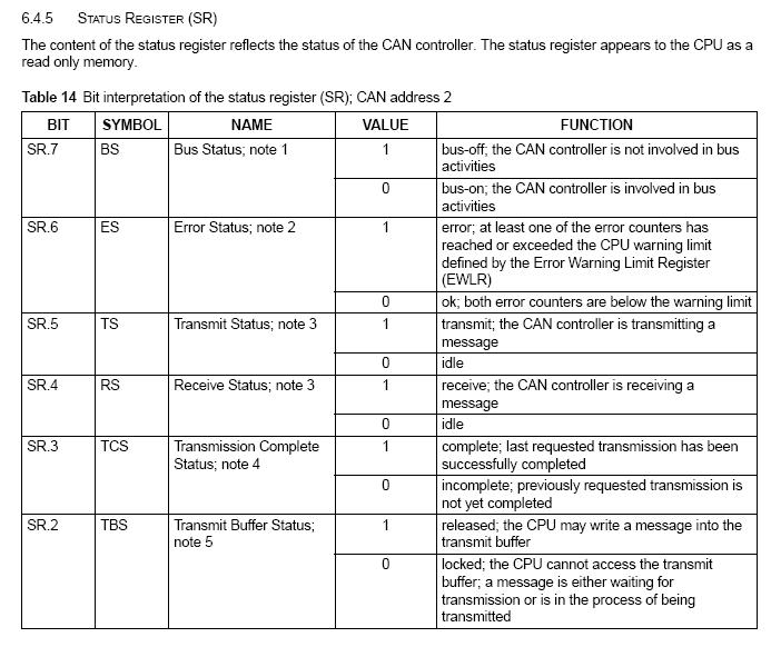

Das Bit3 in canreg_read(2) bedeutet: Transmit Buffer Status(Durch dieses Bit wird gezeigt wie der Status im Transmit Buffer gerade ist) Aber warum die Frage? Hmmm...was könnte noch die Ursache sein?
Dieser Ausdruck bedeutet -->while (((canreg_read(2))&0x08)== 0); VALUE 1= complete; the last requested transmission has been successfully completed VALUE 0= incomplete; the previously requested transmission is not yet completed

Hallo!!!! Oh...hmmm...ich bin am verzweifeln. Ich kann noch als nichts empfangen bzw. senden. Wenn ich vom PC aus zu der anderen Station sende, dann bleibt mein Programm beim senden immer hängen. Misst misst. Der andere Teilnehmer den ich mit dem AVR +SJA1000 realisiert habe, da sehe ich das das Register SR(Steuergerregister) = 0x4C anzeigt. Siehe Anhang. Ich muss dies zum laufen bringen. Hmmm..leider habe ich kein Oszi. Was kann ich noch benutzen, außer ein Oszi? Womöglich bleibt mir nichts anderes übrig als ein Oszi zu beschaffen.

Hallo Dirk, Der Wert 0x4C interpretiere ich als Fehler in der Übertragung. Kontrollier nochmal die Einstellung deiner Bit-Timing-Register, ob die Wirklich gleich sind. Denkbar wäre auch dass der eine im Pelican-Mode arbeitet und Extendend-ID's sendet, das würde dir in Verbindung mit dem Peak-Dongle u.U gar nicht auffallen. Weiterhin solltest du die ACC-Mask- und ACC-Code-Register setzten (..Wert 0, soweit ich weiss...) damit keine Botschaften gefiltert werden. Gruss, Peter
