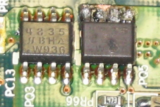

mein Laptop ist kaputt - er funktioniert nur noch im Akkubetrieb -
nicht mehr mit Netzteil - hat also nun eine sehr begrenzte Lebensdauer
(ca. 15 Minuten noch) :-(
Vermute, es liegt an dem IC (s. Anhang), wahrscheinlich ein
Spannungsregler o.ä.
Für Tips, was es für ein IC ist wäre ich unendlich dankbar. (Die beiden
ICs auf dem Bild sind die gleichen)
Gruß, Thomas

Handelt sich wahrscheinlich um einen Transistor.
Mosfet oder ähnliches.
Ist die Bezeichnung mit dem linken identisch?

Schau mal, die oberen 4 Pin und die links unteren 3 Pins sind scheinbar
alle untereinander verbunden. Es ergeben sich also 3 Anschlüsse für
dieses Bauteil, ich tippe mit 99% Sicherheit auf MOSFET's eines
Schaltreglers. Die oberen 4 Pins sind Drain, die 3 Pins sind Source und
der eine allenige Pin das Gate.
Da es 2 gleiche MOSFETs sind tippe ich weiterhin darauf das es 2
N-Channel MOSFET's sind. Bei Computer Schaltnetzteilen wird meistens
dieses Kombination gewählt. Bei einfacheren Schaltreglern benutzt man
stattdessen einen P-Channel MOSFET.
Gruß Hagen

von Frank S. (Gast)
@Thomas
Das ist ein P-Kanal Mosfet von Siliconix. Siehe http://www.vishay.com/
und dann in der Suche SI4835 eingeben.

auf ACHT bin ich nicht gekommen, sah aus wie ein "S".
Siehste Thomas, klappt doch super hier - wenn man den 4835 nicht
bekommt, kann man sicher auch was vergleichbares von IRF hernehmen
(gibts dann vielleicht auch bei Reichelt).
Viel Spass beim Wechseln der Teile, mit viiel Lötzinn ringsrum alle
8Pins warm machen, schwimmt dann davon...
Gruß an alle
AxelR.
