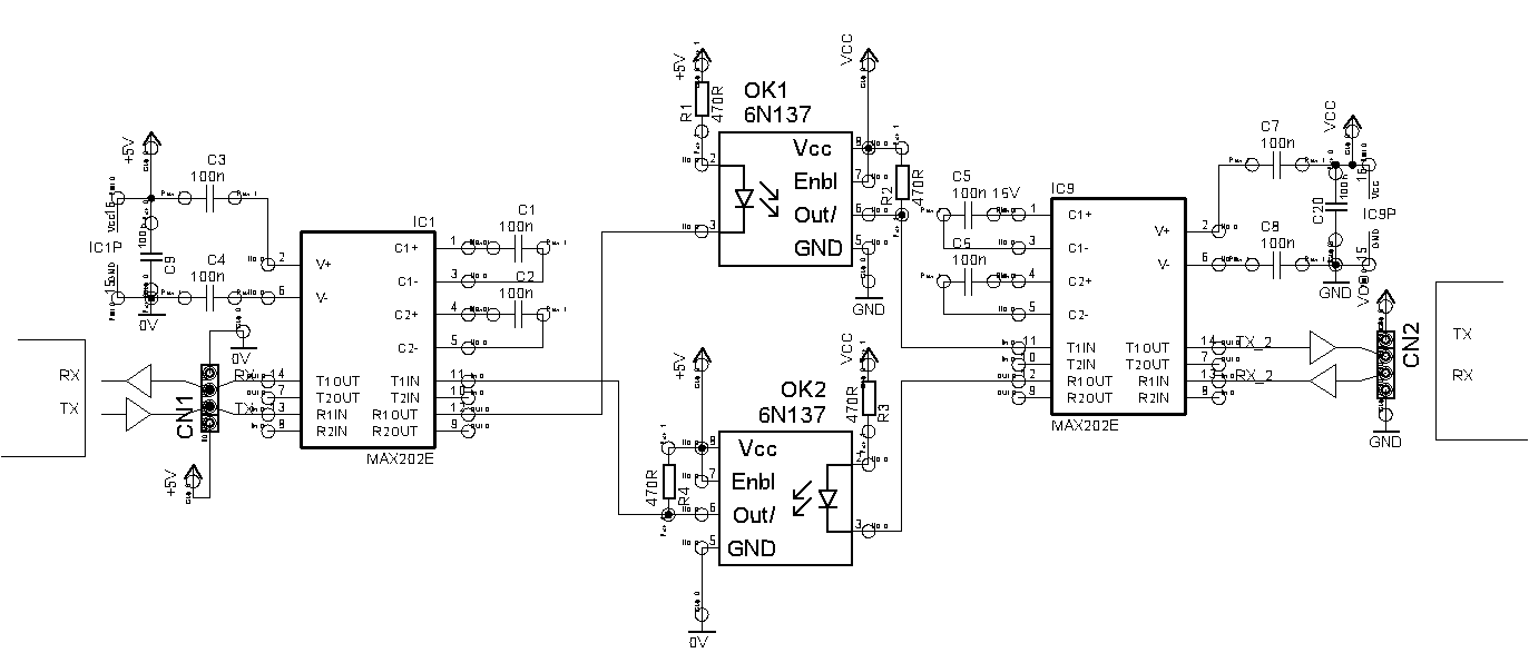

von Rolf F. (Gast)
Es gibt auch den bruit-force-Weg die Erdung zu verbessern, indem man mit
einem Schutzleiter mit mindestens 16 mm^2 die Massen verbindet. Das kann
in der Nähe von Oberleitungen nötig sein.
von Marks Murks (Gast)
als Anlage eine Lösungsschaltung. Je nach erforderlicher Baudrate
können auch langsame Optokoppler (z.B. ILD207) genommen werden. Von
MAXIM gibt es auch den Baustein MAX3250 (±50V-Isolated RS-232
Transceiver).

von Sebastian (Gast)
@Marks Murks:
Danke für die Schaltung. So werde ich es wohl machen.
den MAX3250 habe ich auch schon gesehen (s. obige Texte) aber 50V
reichen mir leider nicht....
noch eine kurze frage:
finde den hpcl0502 weder bei conrad noch reichelt. den anderen dito.
will nur 9600Bd über die leitung fahren. kann ich einen pc817 nehmen??
schaltung sollte identisch sein, oder?
von mmerten (Gast)
Normalesweise 6N137 für diese Zwecke ist für
RS232  485  422 immer schnell genug und überall leicht
erhältlich. Bei Reichelt z.b. 49 cent ;-)
http://www.fairchildsemi.com/ds/6N/6N137.pdf
Bei Bedarf gibt`s den auch in VDE konformer Ausführung.
