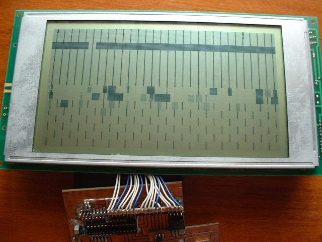

Forum: Mikrocontroller und Digitale Elektronik Eigenartiger Displayfehler. Er tritt in einigen Fällen auf!
von Freak5 (Gast)
http://www.freak5mynew.no-ip.info/Muell/DisplayStreifenanzeigeMitVe.jpg
So habe ich den Fehler entdeckt.
Ich hatte schon die gesampte Bildschirmfläche gelöscht und auch schon
alles mit schwarz zugemalt. Einzelne Zeilen habe ich auch schon
beschrieben, wobei mir bei den einzelnen Zeilen schon einige
Auffälligkeiten aufgefallen sind.
Dann habe ich das Streifenmuster gezeichnet, welches einwandfrei
angezeigt wurde.
Nach diesem Muster habe ich das am anfang gezeigte, versetzte
Streifenmuster gemalt und habe im Bereich der Unteren Bildschirmhälfte
einen eigenartigen Fehler ausgemacht. Anstatt weiß wird ein zufälliges
Muster gemalt. Ein vorheriges Löschen des Bildschirminhaltes bewirkt
keine Änderung.
http://www.freak5mynew.no-ip.info/Muell/DisplayStreifenanzeigeOhneV.jpg
Ich kann mir diesen Vorgang nicht erklären, besonders wo die Timings
keinen Einfluss auf dieses Phänomen haben.

Mir ist jetzt noch aufgefallen, dass der Text auch Fehler aufweist. Die
Zeichen sind zwar da, aber es fehlen oft Pixel. In bestimmten
konstillationen verschwinden einige Zeichen ganz..
von Freak5 (Gast)
http://www.freak5mynew.no-ip.info/Muell/DisplayText.jpg
Ich habe den Buchstaben alle zwei Zeichen einmal hochgezählt.
Eigentlich sollte etwas in dieser Richtung erscheinen:
http://www.freak5mynew.no-ip.info/Muell/DisplayText.gif
Nur das ebend mit jeweils doppelten Zeichen.
Eigenartigerweise wird z.B.: das "!" gar nicht angezeigt, obwohl das
vorher funktioniert hat(dafür haben andere Zeichen vorher nicht
funktioniert)

Wenn ich zum Beschreiben des Displays dieses Muster nehme
1100110011000011
Anstatt dieses
1111111100000000
oder dieses
1010101010101010
zu wählen kommt auch irgend ein zufälliges Muster. Das kann ich mir
einfach nicht erklären.
Die Timings konnte ich übrigens um den Faktor 1000 verringern, ohne
dass es mehr Fehler gab. Über 4sek sind die Timings sicher auch
übertrieben und vermeiden tut das auch nichts.

Naja bei dem B denkt man fast, dass man ein E hat. Da fehlen zu viele
Pixel.
Bei dem e und dem x besteht verwechslungsgefahr, da nur 3 Pixel
gezeichnet werden und das b kann eher ein o sein.
Dort habe ich einfach einige Zeichen durchgezählt, indem ich ein
Register hochgezählt habe. Da sind einige Zeichen fast gar nicht
draufgekommen. Andere sehr gut.
Dabei habe ich z.B.: Das "!" Welches gar nicht drauf war vorher
einwandfrei auf dem ganzen Bildschirm ausgegeben.
Merkwürdig finde ich, dass viele Buchstaben nur bedingt ausgegeben
werden, so dass Pixel fehlen.
Erst dachte ich, das liegt an der Kontrastspannung, weil viele Pixel
auch verdammt blass sind. Aber ich habe da 22.5V drauf und das ist
Bedingt durch die 12V Leitung meines Netzteils, welche nicht die vollen
12V sondern eher 11V liefert.
Das mit den Pixeln hätte ich mir ja dadurch erklären können, dass
einige einfach tot sind, aber ich kann den bildschirm einfach komplett
weiß oder komplett schwarz machen, ohne das Fehler auftreten. Auch ein
1px Streifenmuster wird fehlerfrei angezeigt.
Aber schon das versetzen der Streifen kann Fehler hervorrufen.
Ich verstehe das irgendwie nicht. Dem Controller müsste das Muster doch
egal sein. Wenn überhaubt, dann sollte sich vielleicht das Timing
ändern...

von Freak5 (Gast)
http://www.freak5mynew.no-ip.info/Muell/DisplayOK_UntenKomp.jpg
http://www.freak5mynew.no-ip.info/Muell/DisplayOK_ObenGel.jpg
Diese Muster wurden zum Beispiel Fehlerfrei erzeugt.
http://www.freak5mynew.no-ip.info/Muell/DisplayFehlerMusterStrei.jpg
Hier fehlte immer ein Pixel
(das kann man an den Kannten sehen)
Und hier ist in der zweiten Hälfte anstatt weiß ein zufälliges Muster
angezeigt.
Ich verstehe nur nicht, warum nur bestimmte Muster eine totale
Zufälligkeit hervorrufen und andere zu 100% Korrekt angezeigt werden,
nur weil ich mich auf die untere Bildschirmseite beschränke...
Ich habe beim Text übrigens auch eigenartige Grafikfehler!

Solange man die Grafiken nicht Pixelgenau positionieren möchte, sondern
auf der y-Achse in 8px Schritten läuft ist das Ausgeben doch kein
Problem??
Der Unterschied zwischen einem Pixel und einem Bild ist bei den
Displays doch eigentlich nicht vorhanden. Man muss einfach ein paar
Pixel hinterherschieben und schon hat man ein Bild.
Meinst du, dass es ein Zufall ist, dass die Pixel genau da sind, wo ich
sie hinhaben wollte?
von Freak5 (Gast)
Eine Eigenart ist, dass ich jedes Muster, welches ich ausgeben wollte
bis jetzt fehlerfrei ausgegeben habe, wenn ich die erste Hälfte des
Bildschirms weiß gemalt habe. Das irretiert mich sehr....
Wobei mir auffällt, dass ich mich sicher auch noch um den Speicher des
Textmodes kümmern sollte, wenn ich diesen nicht ganz abgeschaltet
habe.
Was noch nicht erklärt, warum Pixel im Textmode fehlen, wenn ich das
Display auf Textmode only stehen habe und warum alles funktioniert,
wenn der Grafikmodus an ist und die erste Hälfte mit weiß beschrieben
wurde....
von Freak5 (Gast)
Schachbrettmuster werden so in allen Variationen fehlerfrei dagestellt.
Mit fehlern werden sie dagestellt, wenn sie den ganzen Bildschirm
bedacken sollen...
von Freak5 (Gast)
Meinen Namen kann ich auf dem Display im Textmodus auch schreiben. Das
funktioniert aber nur in gewissen bereichen des Displays und es fehlten
3px beim "B".
Das finde ich immer noch eigenartig.
von Freak5 (Gast)
Das mit den Fehlern kommt übrigens auf die Position an.
In Zeile 1  und 2 verschwindet die Schrift fast vollkommen. in 3 ist
sie zum Teil fehlerhaft und in Zeile 4 ist alles zu 100% OK!
von ...HanneS... (Gast)
@freak5:
Bendix, wenn deine Fehler immer an den selben Stellen des Displays
sind, dann könnten (Hardware-) Fehler im RAM sein (evtl. durch ESD
verursacht?). Oder Pixelfehler im Display (Verbindung Platine ->
Displayträger-Glasplatte).
Teste es doch erstmal im Textmodus mit verschiedenen Zeichen (den
gesamten Zeichensatz), dann im Grafik-Modus das Verhalten benachbarter
Pixel in den fehlerhaften Bereichen.
Als Fehler kommen hauptsächlich in Betracht:
Im RAM:
- Schluss nach GND
- Schluss nach Vcc
- Schluss zum Nachbarbit
An der Verbindung Platine-Display:
- Schluss zur Nachbarleitung
- Leitungsunterbrechung
Aus welchem Material ist eigentlich die blaue Matte, auf der du
arbeitest? Ist die antistatisch??
