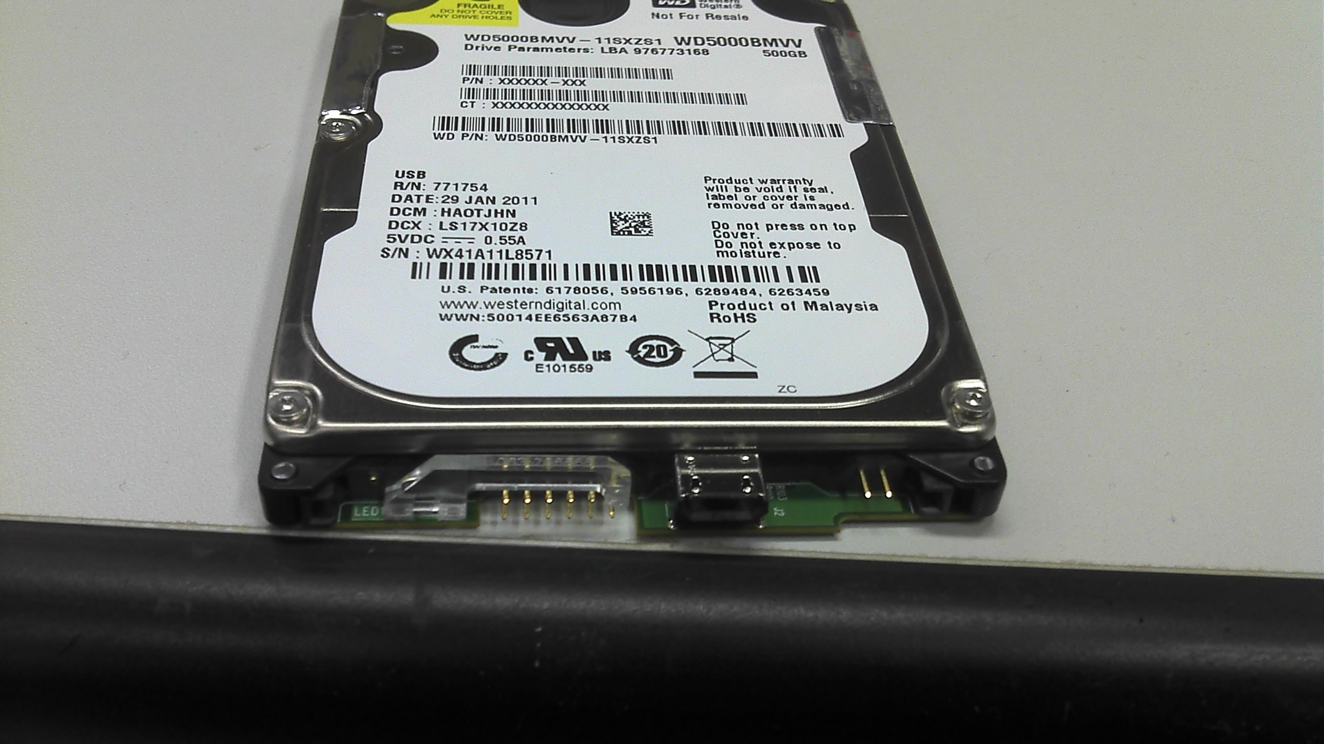

hat wer schonmal eine externe Fesplatte geöffnet, bei der die Platte den
USB-Anschluss direkt auf der Platine hat?
Hab eben eine WD MyPassport (glaube zumindest, dass es eine ist)
geöffnet und mir kam diese entgegen.
Hat jemand eine Ahnung wie die 12 Pins links von dem USB-Port und die 2
Pins rechts belegt sind? Und ob man noch irgendwie an die Daten
rankommen kann?

Die Stiftleiste sieht mir nicht so nach Datenport aus, eher nach
Testjumpern. Gibt es eigentlich ein Datenblatt, wenn man nach der
Modellbezeichnung sucht? Mit etwas Pech kann das Ding wirklich nur USB.

Ob sich WD bei diesem Ding korrekt an die USB-Spezifikation hält?
Normale 2.5"-Platten lassen sich ohne zusätzliches Netzteil nicht an
einer USB-Schnittstelle betreiben, ohne die Spezifikation mit Füßen zu
treten (sie benötigen einen sehr deutlich zu hohen Anlaufstrom und
liegen oft auch im Betrieb jenseits der zulässigen 500 mA). Wenn WD das
Ding korrekt designt hat, müsste es durch langsameres Hochlaufenlassen
des Spindelmotors die Stromaufnahme auf 500 mA begrenzt haben.
Hier hat übrigens jemand anscheinend das gleiche Problem wie Du:
http://forum.hddguru.com/wd5000bmvv-connector-t16203.html
Das Problem ist der Chip von initio - das ist zwar eine
USB-zu-SATA-Bridge, aber eine mit AES-Verschlüsselung.
Wenn es Dir gelingt, ein Datenblatt aufzutreiben, kannst Du
herausfinden, wo die interne SATA-Schnittstelle zu finden ist, die
Verbindungen kappen und die Platte als SATA-Platte irgendwo anders
anschließen. Es könnte ja sein, daß die AES-Verschlüsselung nicht
genutzt wird.
Danke für den Hinweis, habe jetzt mal INITIO angeschrieben in der
Hoffnung ein Datenblatt zu bekommen. Bin ich mal gespannt ob eins
rausgerückt wird.
