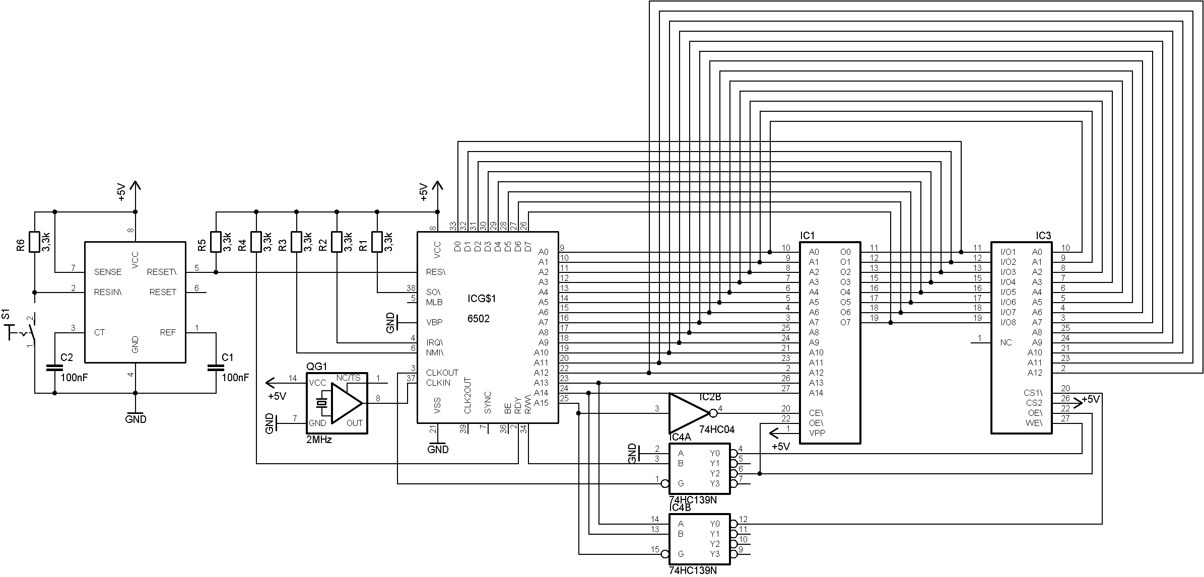

Ich habe mir eine Schaltung mit einem alten 6502 uP aufgebaut und wollte
damit ein paar einfache Programme laufen lassen.
An sich funktioniert auch alles, nur bei jedem Rücksprung aus einem
Interrupt hängt sich der uP auf.
Den Signalen nach passt aber alles.

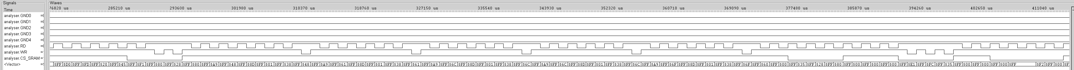

Die Aufzeichnung des Logikanalysers beginnt in Zeile 30 des
Quellcodes.
Man sieht wie der uP den JSR Befehl läd, den Adresszähler auf den Stack
legt (= in den SRAM schreibt), das Unterprogramm ausführt und dann den
Rücksprungwert vom Stack holt.
Danach macht er aber seltsamerweise an irgendeiner anderen Stelle im
Programm weiter. Das angeschlossene LCD initialisiert und zeigt
"Hallo" an.
von Benedikt (Gast)
Die vom Logikanalyser aufgezeichneten Signale

Ich kriege Programm, Text und Schaltbild nicht in Deckung.
- Im Text wird ein Interrupt erwähnt. Im Listing kann ich aber nichts
davon erkennen.
- Im Listing wird ein LCD angesprochen, dass wiederum im Schaltbild
nicht auftaucht.
Ist hoffentlich ein 6502A, sonst keine 2MHz.
von A.K. (Gast)
Zur Schaltung: Traditionell wird beim 6502 der andere Takt, also phi2
(Pin 39), als Strobe verwenden, nicht phi1 (Pin 3). So steht's auch im
Rockwell Datasheet.
von Benedikt (Gast)
Der uC hängt sich bei jedem Rücksprung auf, egal ob Interrupt oder
normale Subroutine.
Ja, es ist ein 6502A, der allerdings langsamer getaktet ist, damit das
LCD auch ohne Busy Abfrage initialisiert.
Aber auch mit 1MHz habe ich diesselben Probleme, nur das zusätzlich auf
dem LCD eben nichts erscheint.
A0 vom LCD ist A0, RW ist RW und Enable ist eine NAND Verknüpfung des
CS (=Pin11 des HC139) mit phi1.
Ich hatte Anfangs phi2 verwendet, dieses Signal invertiert (da es Low
aktiv sein muss) und dann in den HC139 eingespeist, aber da der uP das
Signal ja bereits invertiert liefert, habe ich den Inverter
weggelassen.

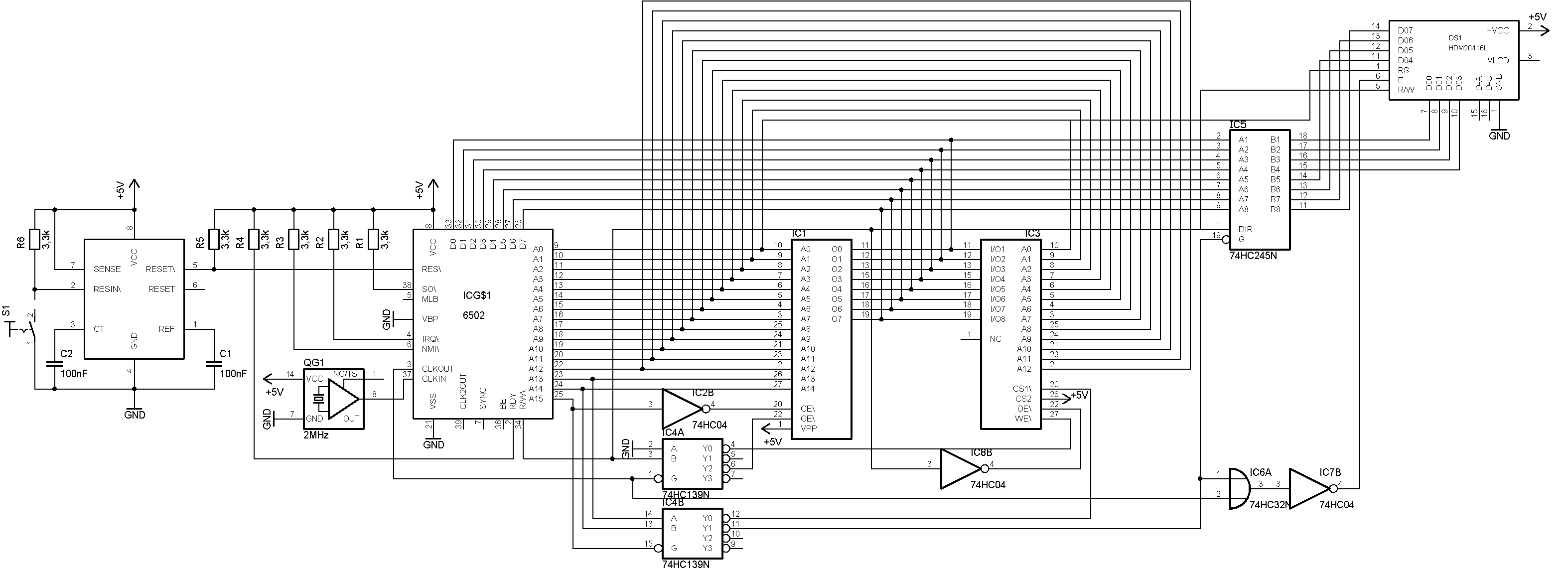

Ich habe noch die komplette Schaltung mit LCD angehängt, so wie sie im
moment aufgebaut ist.

Wäre mal interessant, mit einem Oszi die Phasenbeziehung zwischen phi1
und phi2 zu ermitteln. Wie schon gesagt, alles aus den 68xx und 65xx
Familien benutzt phi2 (aka E bei 68xx - rate mal warum das beim LCD so
heisst). Phi1 wurde bei den 65xx kaum je verwendet. Das Datasheet ist
an dieser Stelle auch nicht grad deutlich, nur bei den extern
versorgten Versionen 651x sind die Phasen genau spezifiziert.

OK, dann werde ich alle OE\ ohne Takt laufen lassen (Adresse dekodieren
und an CS\, RW invertiert an OE\, RW mit Phi1 verknüpft an WE\)
Lege ich den dekodierten CS an Enable des LCDs und RW an RW, dann läuft
alles, aber so wirklich gefällt mir die Lösung nicht...
Mir wäre irgendein Schutz lieber, denn für einigen 10ns sind die
Adressen sowie RW undefiniert.

von Benedikt (Gast)
Danke für die Hilfe !
Ich habe die Schaltung jetzt mit OE\ ohne Takt und WE\ mit Takt
umgebaut. CS\ wird durch die Adresse bestimmt.
Damit läuft die Schaltung mit dem LCD jetzt auch bei 2MHz.
