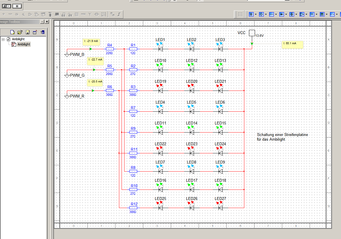

Hallo, nun habe ich eine entspechende Lösung für mein Ambilight gefunden. Es werden 9 Led's pro Streifen verschaltet. Die Lichtausbeute ist sehr schön homogen und die Ausleuchtung, gesehen zur Textdarstelung, ist ausgewogen. Der Stromverbrauch pro Streifen beträgt 65mA bei 13,6V DC wie in der Schaltung zu sehen. Vielen Dank an die Leute, die aktiv zur Umsetzung der Word Clock beigetragen haben.
