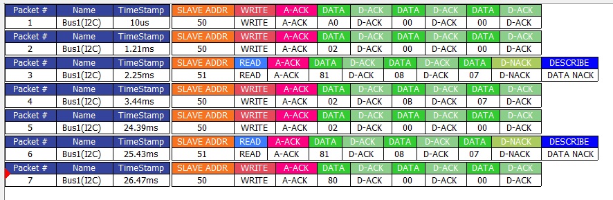

Hi Community...
Laut Datenblatt des Sensors, kann dieser unter gewissen Umständen nicht
nur auf seine eigene, sondern auch auf sämtliche andere I²C-Adressen
hören. Dies ist abhängig von den Comm_lock bits im Register Cust_conf
des auf dem Sensor verwendeten Signalconditioner. Mein Problem ist, dass
genau diese Bits eben nicht gesetzt sind und der Sensor mir in die
I²C-Kommunikation permanent reinquatscht. Ich muss also diese bits
setzen.

Mein Problem ist, das das Schreiben des Registers scheinbar einwandfrei
funktioniert. Selbst die vom Sensor zurückgegebenen Status und
Controllbits deuten auf keinen Fehler hin. Beim Rücklesen des Registeres
allerdings, steht immer noch der selbe Wert wie vor dem Schreibvorgang
drin.

Im Anhang seht ihr den Mitschnitt vom Schreib- bzw. Lesevorgang.
Kurz zur info:
MSB first!
#1: START_CM Commando
#2: möchte das register 0x02 auslesen
#3: Datafetch für reg. 0x02. 81 = Statusbits. 0x08 = Bit 8-15;
    0x07 = Bit - 7
#4: schreibe ins reg. 0x02 0x0B als MSB und 0x07 als LSB
#5 - #6: selbes spiel wie mit #2 und #3
#7: Command mode verlassen
Wie zu sehen ist, müssten in Packet #6 die zuvor geänderten Bytes drin
stehen.... tun sie aber nicht.

Um ihn auch ab zu schließen....
Mein Problem lag darin dass ich ich in die selbe EEPROM Adresse
schreiben wollte wie ich auch gelesen habe. Allerdings muss zum
Schreiben von den Registern noch 0x40 draufaddiert werden.
Zum lesen von 0x02 also einfach 0x02 auslesen.
Zum Schreiben von 0x02 muss register 0x42 beschrieben werden.
