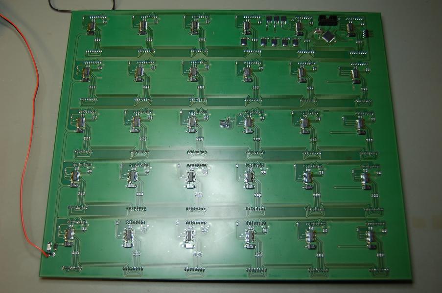

Habe grade bei Ebay 3-Color LED-Anzeigen 8x8 gekauft.
4 Stück für insgesamt 10 Euro, das sind 8*32 LEDs.
GEIL GÜNSTIG WA !!!!
Mit Multiplexen mitm 2313 habbich schon erfahrungen gemacht,
das geht mit diversen Tricks ganz gut.
SIEHE FOTO
Zb mit Dual-Rams, gleichzeitig Lesen und schreiben, wies Grafikkarten
machen, allerdings verschwendung bei 32byte Bildschirminhalt.
Und Multiplexen macht nicht dr AVR sondern ne billige
CMOS-Schiebe-Schaltung.
Die Schaltung auf dem Foto beinhaltet die Buchstaben etc im EPROM als
Bitmuster, die dann nur über die Adressleitungen vom AVR abgerufen
werden.
Wenn ich mit dem 3 Color DIsplay fertig bin, kann ichs mal Posten.
