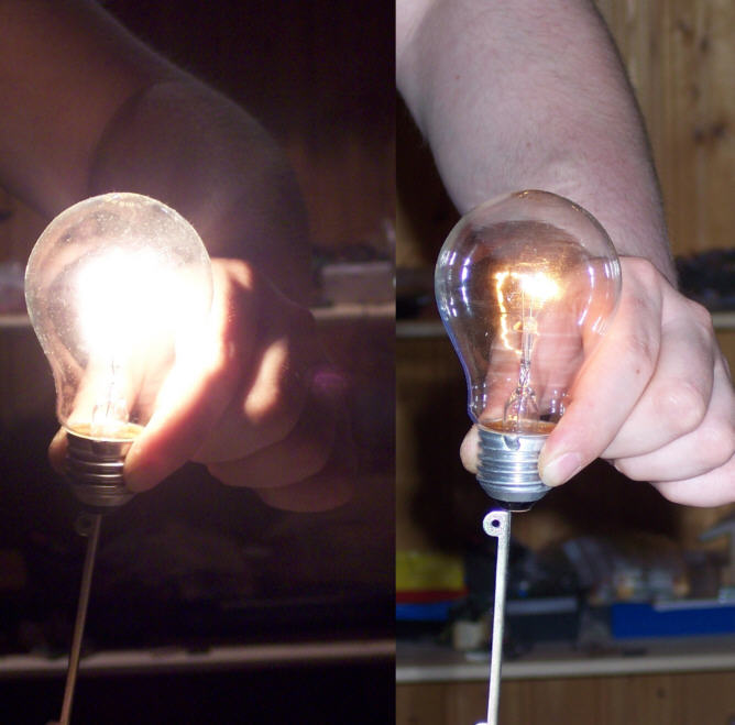

Ich hatte mal eine 40W Glühlampe mit dem Sockel in eine Hand genommen,
300V bei 1MHz angelegt und die andere Hand geerdet: Die Glühlampe
leuchtet. An der Glühlampe hatte ich ziemlich genau 220V, es flossen
ca. 150mA und an mir hatte ich einen Spannungsabfall von etwa 80V. Das
macht etwa 500Ohm zwischen beiden Händen. Warscheinlich ist der
Gleichspannunsgwiderstand etwas höher, da bei solch hohen Frequenzen
der Strom auch kapazitiv fließt.

<<Ich hatte mal eine 40W Glühlampe mit dem Sockel in eine Hand
genommen,
<<300V bei 1MHz angelegt und die andere Hand geerdet:
Meinst Du es ist eine gute Idee sowas hier zu posten? Abgesehen davon,
dass irgend jemand auf die Idee kommen könnte sowas mit der Spannung
aus der Steckdose nachzumachen hat Dein Messergebnis ja noch nicht
einmal mit dem Körperwiderstand zu tun. Das Teslar sowas auf
Jahrmarktveranstaltungen gemacht hat, währen Edison Hunde auf dem
elektischen Stuhl gebraten hat, beruhte wohl ehr auf Annahmen als
fundierte Kenntnisse der physiologischen Wirkung des Stromes. Der
Röntgenarzt setzt sich ja heute auch nicht mehr vor den Schirm und auch
wenn Teslar bereits Experimente mit dem Skin-Effekt gemacht hatte ist
sein Todesursache bis heute ungeklärt, soweit ich weiß und
Blutvergiftung infolge von Zellabbrand bei Unfällen mit elektischem
Strom kosten auch heute noch in Deutschland Menschen das Leben.
Du solltest wenigsten von Nachahmung abraten.

Ich war einfach davon ausgegangen, dass niemand (ohne die nötigen
Grundkenntnisse) so einfach an einen Leistungsstarken HF Oszillator
kommt. Außerdem ist wohl kaum jemand so dumm, diesen Versuch
nachzumachen.
Der Skineffekt hat bei diesem Versuch übrigends überhaupt nichts zu
suchen, denn die Haut leitet sehr viel schlechter, als die
Ionenhaltigen Zellflüssigkiten.
Andere Leute blasen sich halt ununterbrochen 2W HF in den Kopf (Handy),
ich bleibe dagegen bei meinen 1MHz...

Benedikt, wenn es wirklich 150mA gewesen wären, hättest das hier nicht
mehr schreiben können.
Kinder, nicht nachmachen!!!!!
Und auch nicht mit einer Hand!
Wenn ihr soviel davon versteht, wie die meisten Beiträge hier erahnen
lassen, dann lasst bitte die Finger von 220V.
Sonst könnte es sein, dass es der letzte Versuch war.

Die 150mA gelten für Gleich bzw. niederfrequent Wechselspannungen (da
reihen aber schon weitaus weniger aus.)
Ab einigen kHz aufwärts nimmt die Empfindlichkeit des Körpers stark ab.
Das einige was man spürt ist eine mehr oder wenige starke Erwärmung.
Diese Unempfindlichkeit bei hohen Frequenzen führt dazu, dass man
manchmal einen Lichtbogen nicht spürt. Erst nach einign Sekunden riecht
ma es dann...
Das Bild ist nich gefaked, es befindet sich nirgends ein verstecktes
Kabel. Es ist eine normale 40W Lampe die fast so hell wie an 230V
leuchtet.
PS: Auf keinen Fall sowas nachmachen !!!

Ok Benedikt, das überzeugt mich!
Kann ich dich denn mal als Versuchskaninchen buchen? ;-)
Hab ein paar Sachen, die ich schon immer mal am lebenden Objekt testen
wollte!!!
Nee, im Ernst: wieviel Volt und welche Frequenz war das?

@Benedikt, :-) da hat's die die Haare ordentlich aufgestellt ...

Im Leerlauf liefert die Schaltug rund 2kV bei 0,5-1,5MHz. Die maximale
Leistung beträgt etwa 50W an 2kOhm.
Mit der Glühlampe (und mir) als Last kommen noch etwa 300V raus.

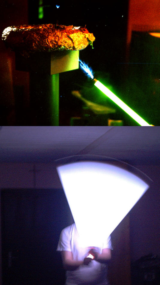

Benedikts Versuch(e) erinnern mich an die Leuchtstoffröhre in der Nähe
von starken Rundfunksendern (MW,KW). Einfach in die luft halten, und es
leuchtet.
Kann man sich im Winter, mit Benedikts Methode, gut aufwärmen?

Meinst du sowas wie auf dem Bild ?
Eine Leuchtsofflampe in der Nähe eines HF Feldes ergibt allerdings ein
recht ungleichmäßiges Leuchten, da das Feld quadratisch zur Entfernung
abnimmt.
Daher verwende ich meist die zweite Methode: Ich stelle mich auf eine
Metallplatte an der 10kV bei etwa 300kHz anliegen...
Sowas sollte man nie nachmachen, auch wenn es noch so spektakulär
aussieht !
Warm wird es immer wenn Strom fließt (bei der Glühlampe verheize ich
immerhin rund 10W in mir). Mit anderen Methoden (ich sage nur 2,45GHz)
kann man sich allerdings besser aufwärmen.

@Benedikt
"Meinst du sowas wie auf dem Bild ?"
Danke, für das schöne Bild.
Ich weiß es nicht so genau, war ja nur ein Foto. Die haben damals, in
dem Kleigarten an dem hiesigen Mittelwellensender (damals ca. 500kW,
Nachts mit "halber" Antenne), eifach Leuchtstoffröhren aufgestellt
und aufgehängt, dies ist trotz bezahlter Rundfunkgebühren wohl nicht
erlaubt. Davon habe ich mal ein Foto gesehen. Leuchtete nicht ganz so
hell und brilliant wie bei dir.
Kann ich dann einfach ein (berechnetes) Vierkantrohr aus meiner
Mikrowelle führen, vieleicht die Strahlung (Leistung) etwas dämpfen,
durch meinen Körper leiten, und so eine Leuchtstoffröhre betreiben,
oder mich erwärmen, ohne großen Schaden zu nehmen?
*Kinder versucht es nicht!!* Erwachsene auch nicht, bitte.
Vor allen Dingen niemals in einen Mikrowellen-Hohlleiter schauen, der
in Betrieb ist.
Grüße
Quark
