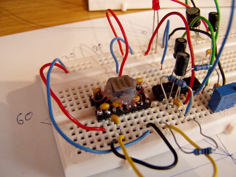

Ja, das Gehäuse ist der Hacken drann. Wenn sich keine bessere Lösung
finden lässt bleibt immer noch die Möglichkeit das Gehäuse mit dem
Rücken auf ein standard IC-Sockel zu kleben und die Kontakte mit
Kupferlackdraht bis an die Sockel-Anschlüsse zu verlängern.

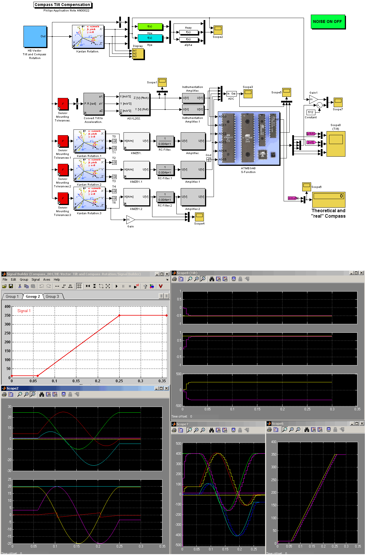

von Zoltan (Gast)
@Harald
Das Thema mit dem Kompass hatte ich schon mal:
http://www.mikrocontroller.net/forum/read-1-68172.html#173517
Entsanden ist daraus ein Matlab-Simulink Modell:
http://www.mikrocontroller.net/attachment.php/147331/Overview.gif
Das Problem dabei war, dass die ADXL202 nur in Ruhe einen fernünftigen
Wert für die Neigung liefern. Die Neigung braucht man um den Messignal
der drei KMZ51 zu korrigieren und daraus die Himmelsrichtung berechnen
zu können.
Meine Idee wäre deshalb gewesen den Kompass mit der Trägheitsnaviagtion
zu koppeln.
Allerdings ist es eine echt gute Idee, wenn man nur das Horizontale
messen will, die KMZ51(gibts bei Conrad) zu benutzen. Dann hat man
keine probleme mit der Beschleunigung in den Kurven und bräuchte somit
auch keine weiteren Sensoren (nur die drei KMZ51). Das einzige Probelm
ist, dass das Magnetfeld eventuell von Hochspannungsleitungen usw
beeinflusst werden kann, aber das wäre auch nicht das ideale
Fluggebiet. Ich denke die Erdmagenfeldmessung könnte die beste Lösung
für Dierk sein.

also ich habe die Gleichungen für die Erdmagnetfeldmessung hergeleitet
und in ein in Simulink modelliertes
U-Boot(http://n.1asphost.com/zgrad/Bilder/AUV/AUV_sim.jpg) zum testen
"eingebaut".  Ein Atmega8 braucht bei 16 Mhz für diese Berechnung
fast 5 ms.
Das Probem ist, dass es einen Frieheitsgrad zu viel in der Gleichung
gibt. Ich denke dass daher die Gleichung nur für einen Fahrzeug geignet
ist, der um eine Achse stabil sein ist. Z.B. ein Gewichtsstabiles U-Boot
das nicht um die Längsachse "rollt" . Dann ist es möglich das Neigen
und Gieren(Kompass) zu messen. Eine genauere Auswertung folgt noch.

Mit viel Geduld. Ich habe um die zwei Stunden für das Anlöten von 16
Kupferlackdrähten auf den Sensor gebraucht. Diese Kügelchen auf der
Rücksetie bestehen aus Lötzinn, welche sich sehr gerne mit dem
Nachbarkügelchen verbinden ;-). Deswegen musste ich schon mal eine
ganze fertige Seite wieder auslöten. Zum Löten benutze ich eine recht
grobe Lötspitze, vergleichbar mit der Spitze einer Kugelschreibermine.
Anschliessend habe ich den Sensor mit Heißkleber auf einem normalen
IC-Sockel geklebt. Auf dem Sockel sind auch die sieben Kondensatoren
aus dem Application Note
(http://www.analog.com/UploadedFiles/Evaluation_Boards_Tools/641887514ADXRS401EB_0.pdf)
untergebracht. Das ganze sieht zwar nicht so profesionell aus, wie in
dem APN, aber es funktioniert zufrieden stellend.
Noch ein Nachtrag: Der ganze Spass hat nun komplett mit Versand und
MwSt 189,85 EUR gekostet.
Gruss,
Zoltan

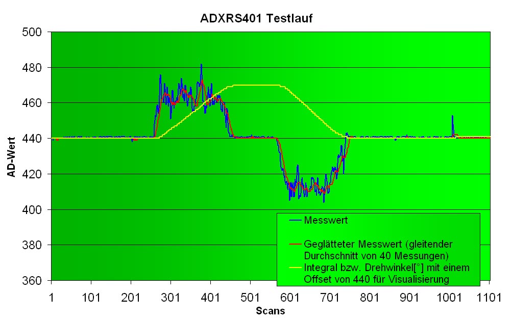

Als Test habe ich den Ausganssignal des Sensors direkt an den AD-Wandler
eines Atmega8 angeschlossen. Das Ergebniss einer Rotation mit ungefähr
15°/s um 30° nach links und wieder um 30° nach rechts sieht man im
Anhang.
von Gerd Laschinski (Gast)
Hallo Zoltan,
danke für die Info. Aber Deine Lötaktion werde ich mir nicht antun ;-)
Die Signale schwingen und sind verrauscht. Woran liegt das? Ok, das
Rauschen kriegst Du durch die Mittelung heraus, aber das periodische
Signal bleibt.
Gerd
von Zoltan (Gast)
Ich würde mir das Löten auch nicht antun, wenn ich nicht ein armer
Student wäre :(
>Die Signale schwingen und sind verrauscht [..] periodische Signal
bleibt.
Ich habe das Steckbrett per Hand rotiert. Du kannst einen Selbstversuch
machen und Deine Maus auf dem Tisch ganz langsamm drehen; Daher kommen
die Schwingungen.

@gerd
ich denke zoltan hat einen servo oder ähnliches verwendet, und dieser
läuft vielleicht nicht ganz rund/schwingt und das ist dann eben auf dem
bild zu sehen

@Zoltan: 16 Drähte in zwei Stunden sind ein gutes Tempo!
Hast Du evtl. schon mal Informationen eingeholt, wieviel es kosten
würde, den ADXRS401 professionell einlöten zu lassen - also
PCB-Herstellung und Bestückung?
Hm, für eine IMU brauchte man 3 davon. Dann noch 2 ADXL202 und
vielleicht noch ein 3D-Magnetometer. Dazu ein ATMega128 und
Hühnerfutter und das alles auf ca. 10 cm³ (4 x 2.5 x 1 cm) mit 10 g
Gewicht und das MUAV (Micro Unmanned Aerial Vehicle) rückt in
realisierbare Nähe. Ich frag gar nicht erst, was das kostet :-(

Ich habe mich vor einem Jahr auch mit dem KMZ51 auseinader gesetzt. Es
ist damals ein Matlab Model daraus entstanden
(http://www.mikrocontroller.net/attachment.php/147331/Overview.gif)
Ich konnte aus Zeitgründen das Projekt nicht abschliessen. Deshalb sind
mir noch mehrere Sachen unklar:
>arctang Funktion aus der Feldstaerke von zwei rechtwinkligen
eingebauten Magnetfelsensoren
-Warum benutzt man nicht drei Magnetfeldsensoren?
-Kann man mit Quaternionen das Problem des atan eventuell umgehen?
