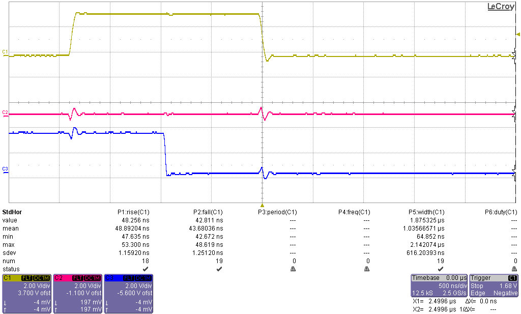

Hi! Ich sitze hier vor einem TC1797 Dev Board und habe mehrere PWM Kanaele konfiguriert. Jeder Kanal besitzt seinen eigenen Reset Timer. Jetzt bekomme ich allerdings seltsame Glitches in meinen PWM Signalen die von den anderen Kanaelen herruehren. Hat jemand eine Idee woran das liegen koennte und evtl. sogar wie ich die weg bekomme? Anbei zwei Oszi Screens um es zu verdeutlichen. Gruss Armin
