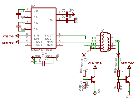

Hallo, ich entwickle gerade eine µController-Schaltung für mein Aquarium mit einem AT89C51ed2. Da ich kein der Schaltung unabhängiges Programmiergerät benutzen will, hab ich mich für das Programmieren des µCs in der Schaltung entschieden. Auf der langen Suche nach Beispielen und Tutorials bin ich hier auf einen Thread gekommen, in dem ein kleines Entwicklerboard vorgestellt wurde. Leider ist der Thread verschwunden (gelöscht?). Ich habe nur noch die *.pdf von der Schaltung. Sie liegt als Anlage bei. Aus dem Text des Threads ging hervor, dass man mit dieser Schaltung und einem zugehörigen Programm von Atmel (leider auch nicht gefunden) den Controller ganz leicht per UART (serielle Schnittstelle)programmieren kann. Da ich davon (wie ersichtlich) keine große Ahnung habe, bitte ich euch mir dies kurz zu erklären! Das Programmieren und Benutzen des Controllers ist kein Thema. Das rüberspielen des Programms vom PC auf den Controller allerdings schon. Ich hoffe einer von euch ist bereit, mir zu helfen. Vielen Dank im Voraus ... Sebastian Barth

Hi, das Prog heißt flip (http://atmel.com/dyn/products/tools_card.asp?tool_id=2767). Infos zum anschluss gibts in der hilfe von flip und im datenblatt des at89c51. Anbei auch ein schaltplan von einem brenner, wo man nicht PSEN per hand umschalten muss... Gruß Andreas

@andreas: Die Idee finde ich gut dass man PSEN nicht mehr von Hand umschalten muss aber unterstützt das auch der FLIP? Oder ist hierzu ein anderes Flash-Programm nötig?

@thomas: Ja das wird von FLIP unterstützt. Näheres steht auch in der Hilfe von FLIP. @Sebastian Barth: Die Pin-Belegung der seriellen Schnittstelle am PC ist doch überall gleich... Zum Bootloader: Der MCU geht automatisch in den Programmiermodus, wenn PSEN auf low ist während eines Resets. Nun kannst du ihn über txd und rxd Beschreiben und Auslesen. Gruß Andreas
Wenn man das praktisch realisiert, menschlich, also einen Hebel nach dem anderen umlegen müsste,... 1. .. brauch man nur den /PSEN auf Masse ziehen 2. .. und dann einfach RST auf VCC (Impuls oder Dauerhaft während des Programm-Flashens?). 3. Nun ist Bootloader am laufen. Hab ich was falsch verstanden? Weil wenn das so ist, is das ja richtig einfach .. wenn manns weiß! :) Bitte sagt mir, ob ich das richtig verstanden habe. Ich warte so lange mit dem Board, bis ich mir sicher sein kann, dass das richtig ist! Was sind das für Transistoren in der Schaltung von Andreas? Der eine ein BC557 und der andere ein BC547? Liebevoll .. Sebastian Barth
Ja, das sind die beiden Transistoren. Die Bezeichnung steht leicht quer auf den Widerstandssymbolen. Da werde ich mir den µC wohl auch mal näher angucken...
