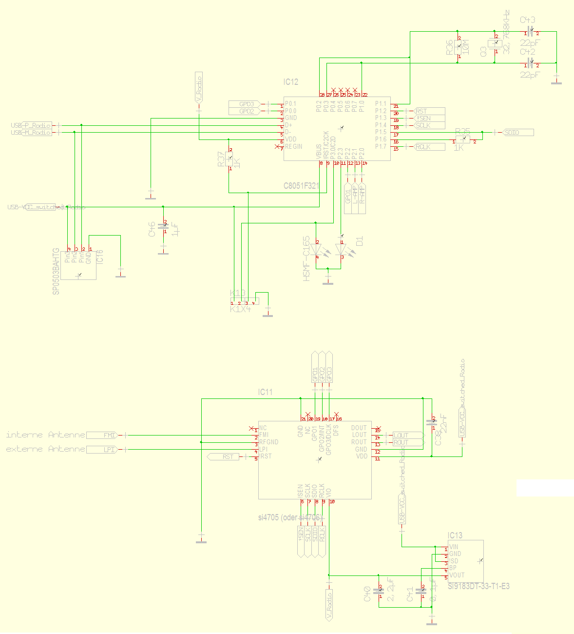

ich arbeite gerade an einem eingenen Radio mit Hilfe des Si4705 Chips
von Silab.
Zur Kommunikation zwischen dem Si4705 und dem PC dient der C8051F321
MCU.
Um den Si4705 Chip einstellen zu können, kommuniziert der MCU mit diesem
über eine 2-wire, 3-wire oder SPI Schnittstelle (einstellbar).
Mein Problem ist, dass die Komunikation scheinbar nicht funktioniert, da
keiner meiner Befehle funktioniert.
Erschwerend kommt hinzu, dass ich noch nie mit einem C8051 gearbeitet
habe.
Hier der entscheidente Testcode von Silab, der leicht von mir
modifiziert wurde:

179
   SPI0CN = 0x83;                      // Enable SPI, 3-wire mode selected
180
181
   // Configure SPI clock rate for 2.4 MHz (Maximux 2.5 MHz for Si470x)
182
   SPICKR = ((SYSCLK / (2400000*2)) - 1);
183

// This function configures the Crossbar and GPIO ports.
193
194
// P0.2  analog               XTAL1
