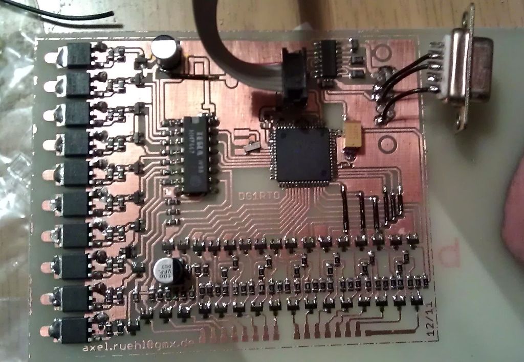

Die Zeilen sind jetzt über 7442 + NFET gemultiplext (zeile0==oben,
zeile9==unten) und die Spalten werden nun als 2x8Bit parallel (von oben
quasi) angesteuert.
Holzrahmen, LEDs, Platine, Treiber usw. ist alles fertig.
Blöd ist, das die Architektur jetzt genau andersrum ist, also quer
sozusagen. Wenn ich die gleiche Softwarestruktur verwenden würde und auf
die rechte Hälfte meiner Matrix verzichte, liefe die Schrift senkrecht
und ist 90° gedreht.
Zwei Byte sind jetzt meine oberste Zeile im "Bild" und nicht mehr die
zwei ersten linken Spalten.
Ich weiss im Moment wirklich nicht, wie mir einen vitruellen
Screenbuffer odersowas hinbasteln soll, um die Informationen wieder
spiegel-und rotationsrichitg darstellen zu können. Evtl. kann mir nen
Tipp geben, danke.

Ich habe jetzt nochmal von vorne begonnen und mit WINAVR ein wenig herum
gespielt.
ich habe mir 20x8Byte Schattenspeicher eingerichtet und wollte per
"pgm_read_byte" die Daten aus dem Flash reintakten. ich bin zu blöd,
Leute.
Die eigentlich Routine steht und ich wäre in der Lage ein Standbild
anzeigen zu lassen. Aber wenn ich dann "rechts" rüberrücke im Flash,
läuft mein Bild nicht, sondern springt um ganze Buchstaben. Ich muss das
irghentwie schieben, rollen sonsterwie ...
Habe ich auch probiert, komme abewr nicht zurecht.
Evtl. hat jemand Lust, sich mal den Quelltext im Anhang anzusehen. Dann
kan ich das heute abend noch quer am Balkon aufhängen.
Danke
Axelr.
Ich weiss, das es 10 minuten vor der Angst ist, aber ich lag die letzte
Woche im Bett |:)

jetzt gehts halbwegs :|
ich hatte aus einer Grafik-LCD Routine in Erinnerung, wie man das
reinschieben muss ;)
einen Teil vom aktuellen Byte und einen Teil des nächsten...
Ganz hundertprozentig funktioniert das trotzdem noch nicht. Immer dann,
wenn mit Null geschoben wird, steht die Anzeige scheinbar für einen
Moment, aktualisiert sich trotzdem. Ich werde das noch mal genauer
untersuchen. Es entstehen dann alasing-Effekte, die sich besonders dann
bemerkbar machen, wenn Pixel dicht beieinander liegen.
Ich habe das Display mal eben ins Fenster gestellt und mache nochmal ein
(kurzes) Video. Bis gleich ;))
