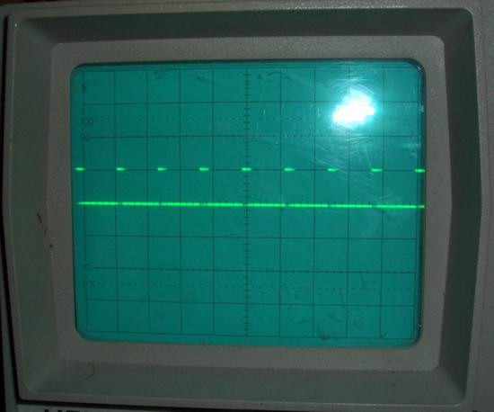

von Benjamin Munske (Gast)
Hallo Leute,
ich habe jetzt mal ein PWM laufen mit der Frequenz von ca. 500Hz und
einer Pulsweite von 100µs. (s. Anlage) An den Ausgängen des L298 ist
allerdings ein Signal zu messen, welches ich in meinem nächsten Posting
als Bild zeigen werde. Mein Schrittmotor gibt auch nur ein müdes Pfeifen
von sich und bewegt sich nicht.
Hat jemand eine Idee, warum aus der Treiberstufe so ein komisches
Signal herauskommt?

von Volkmar (Gast)
Kann es sein, daß das PWM1 (die Ausgänge) auf dem Oszi nicht ordentlich
getriggert ist? Kannst Du mal versuchen, daß Eingangssignal als Trigger
zu nehmen?
Die fallende Flanke (soweit man die noch als Flanke bezeichnen kann),
sollte von der Nicht-Linearität Deines Motors kommen.
Bezüglich Schrittmotoren habe ich zuwenig Ahnung, bei einem normalen
Motor würde ich sagen, daß der Anlaufstrom zu groß ist, und der Motor
mit der kurzen Impulsbreite nicht anläuft.
Volkmar
