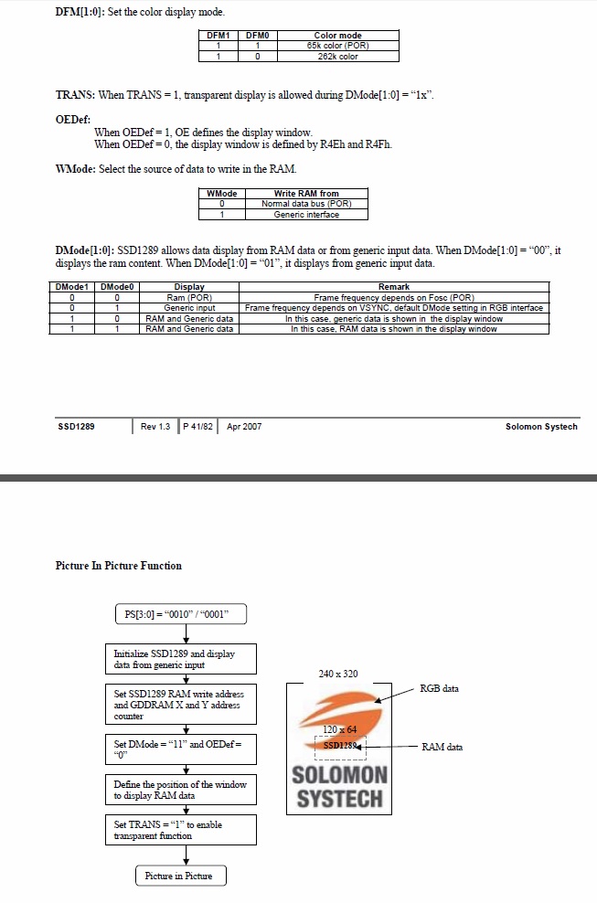

Ich verwende das 3.2' TFT von SainSmart mit SSD1289 in meinem
Synthesizer Projekt
(http://www.cczwei-forum.de/cc2/thread.php?postid=86323#post86323).
Ansteuerung und Initialisierung sowie Grafik und Textausgabe
funktionieren mit der Eingebunden Library wunderbar und problemlos. Jetz
möchte ich aber ein digitalisiertes Audio-Signal als Wellenform in einem
Gitterraster wie zB auf einem Oszilloskop darstellen. Der
Display-Controller SSD1289 bietet dafür die Möglichkeit zwei
Windowsbereiche zu definieren und irgendwie übereinander zu legen
(Picture in Picture Mode). Das 1.Windows wäre dann mein Raster und das
2.Windows wäre meine digitalisierte Audio-Wellenform. Leider schaffe ich
es nicht, beide Windows übereinander zu legen und gleichzeitig
darzustellen. Hab diverse Register-Settings ausprobiert, aber keine
funktionierte.
Aktuell verwende ich einen Windowsbereich im Ram des Displays. Darin
werden Raster und Wellenform immer wieder neu gezeichnet was viel Zeit
kostet (siehe Video).
Youtube: https://www.youtube.com/watch?v=cNkAbWzbGfE&feature=youtu.be
Im Bild 2 ein Auszug aus dem Manuel des Controllers SSD1289 in Bezug auf
den Picture in Picture Modus. Vielleicht hat jemand eine Idee.
Vielen Dank für Eure Hilfe. Gruß Rolf

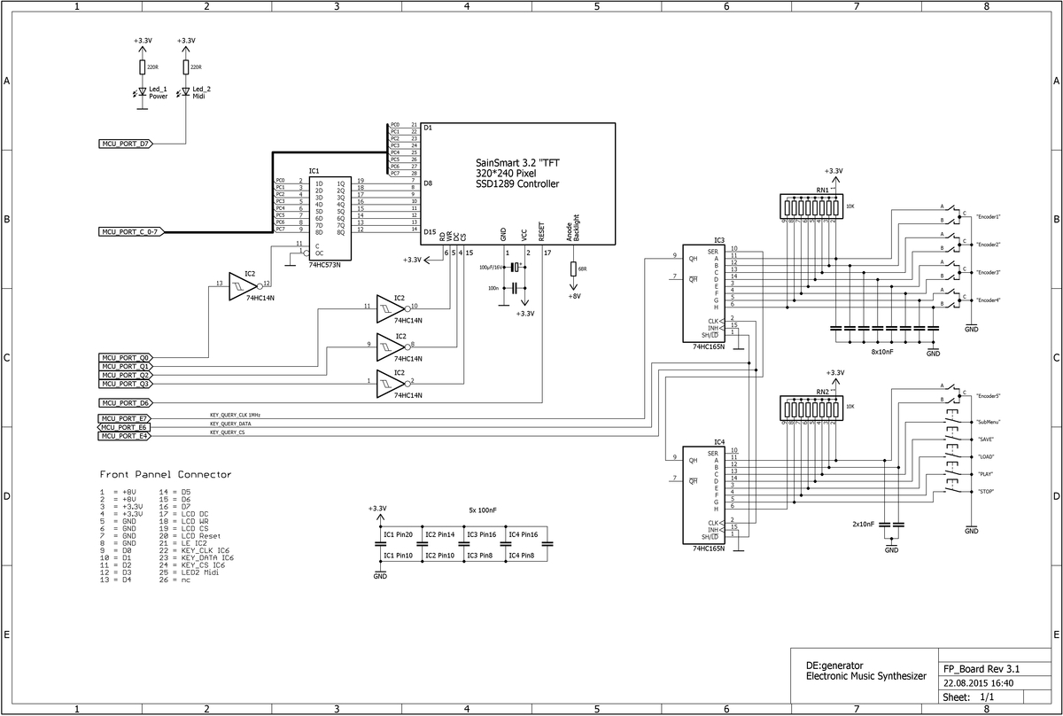

Hab dir mal meine Init angehängt. Das CS-Signal vom LCD hab ich mir
gespart und permanent auf Low liegen. Für die Steuerung des LCDs reicht
das WR-Signal und das RS-Signal. Das LCD ist mit einem (Virtuellen) 8Bit
Datenport am Xmega128 verbunden. Das erlaubt mir sehr schnelle (1 Clock)
Schreibcyklen. Laut Datenblatt des SSD1289 muss der WR-Puls min. 50ns
lang sein. Da der WR-Puls am Xmega 32ns lang ist musste ich einen nop
Befehl zwischen den Schreibimpulsen einfügen. Um das LCD im 16Bit
Datenmodus anzusteuern verwende ich für die Datenleitung D8-D15 ein
Latch als Zwischenspeicher. Die Daten D8-D15 werdem mit dem LE-Signal
ins Latch geschrieben und stehen gleichzeitig am Ausgang zum LCD an.

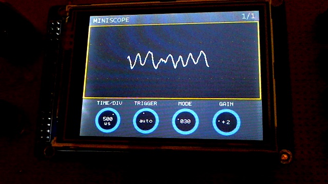

von Rolf D. (rolfdegen)
Hallöchen..
Hab den Fehler gefunden und für mein Projekt eine brauchbare Lösung
gefunden. Wie schon vermutet, liegt der Fehler an einer falschen
Berechnung der XY Koordinate wenn das Display im Landscape Mode
betrieben wird. Um die Display Störungen zu beheben habe ich einfach das
Low-Byte in Register 0x44 gelöscht. Jetzt läuft das MiniScope

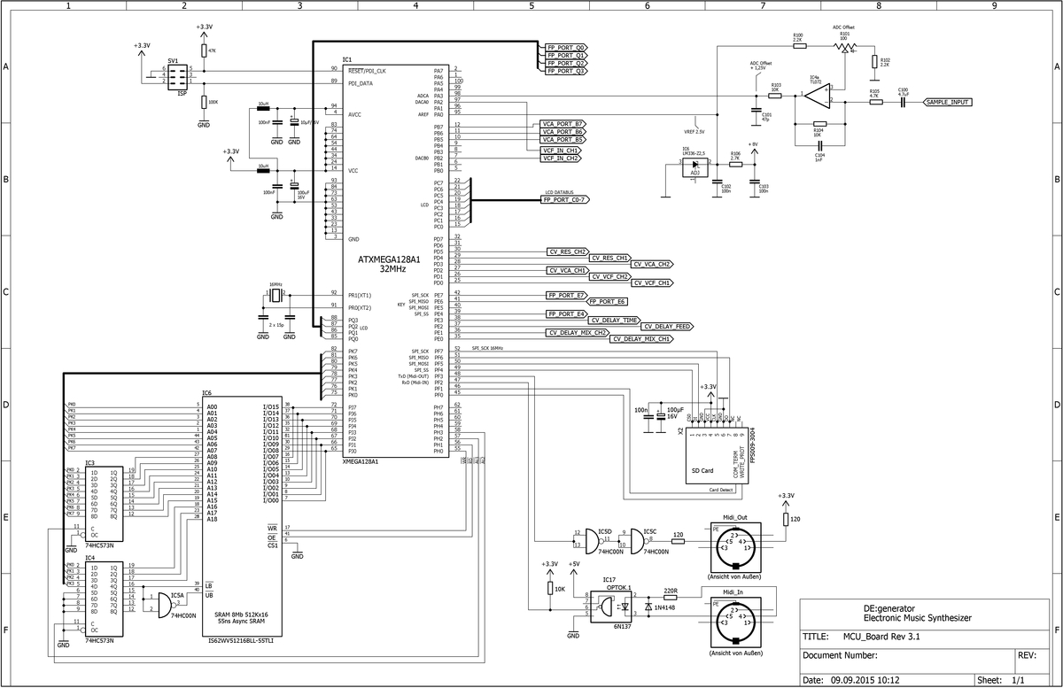

störungsfrei. Im Anhang meine LCD Routinen und Schaltpläne.
