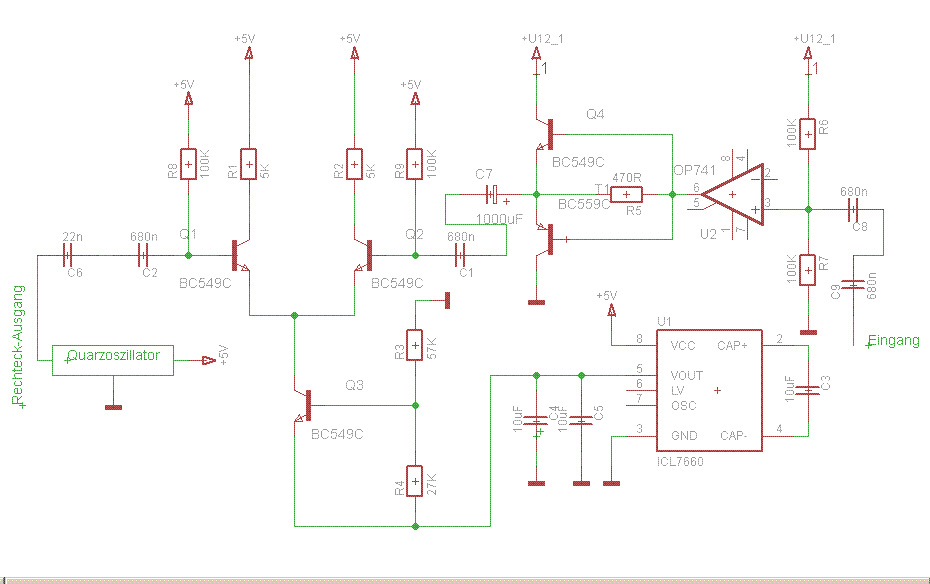

Bin seit 2 Wochen Funkamateur A, habe aber kein Funkgerät.
Möchte ein Amateurfunkgerät für alle KW-Bänder von 160 bis 10m selbst
bauen.
Dazu habe ich einen "Differenzverstärker" nachgebaut.
Als Hochfrequenzquellen hab ich bisher nur 4 Quarzoszillatoren mit
Amateurfunkfrequenzen.
Diese haben den Nachteil Rechtecke auszugeben.
Würde gern einen VCO bauen, weiß jedoch nicht wie ich die Frequenz
stabil genug halten und vervielfachen soll?
Die Qualität ist nicht Ideal,
am Eingangsverstärker hüpft die Spannung bei der Übergabe zwischen den
Transistoren. Zudem denke ich das die Rechtecke aus den
Quarzoszillatoren die Qualität mindern.
Habt ihr noch andere Ideen, um die Qualität zu verbessern?

von ArnoR (Gast)
Was sollen die Reihenschaltungen von Kondensatoren? Was soll der
komplementäre bipolare Leistungstreiber mit einem Diff-Eingang als Last?
von karadur (Gast)
Hallo
hab meine Lizenz seit 1972, aber auch da sahen VCOs ein wenig anders
aus.
Ich versteh die Schaltung in dem Kontext gar nicht. Troll?

von B e r n d W. (smiley46)
Hallo Matze
Ein VCO (voltage controlled oscillator) beinhaltet in der Regel einen
Schwingkreis und ein aktives Bauteil, also Kondensator, Spule und z.B.
Transistor. Dann zur Abstimmung eine Kapazitätsdiode und eine
Pufferstufe.
Ein VXO (voltage controlled crystal oscillator) beinhaltet anstatt des
Schwingkreises einen Quarz, was ihn sehr stabil macht, der
Abstimmbereich beträgt jedoch nur wenige Kiloherz. Damit kann man kein
komplettes Band überstreichen.
Meine Empfehlung:
Falls Du ein Gerät für SSB suchst, nimm einen Bausatz oder kauf Dir was
gebrauchtes. Für den Abgleich reicht ein Multimeter nicht aus.
Falls das Ziel "nur" CW heißt, such Dir eine erprobte Schaltung und bau
einen einfachen Trx nach. Dabei lernst Du eine Menge und die
Bauteilkosten betragen ~20 Euro.
Falls Du digitale Betriebsarten anstrebst, käme ein SDR-Trx in Betracht.
Der wird an die Soundkarte des PCs angeschlossen und den Rest erledigt
die Software.
Könntest Du uns nochmal genau erklären, welches Verhalten Du von obiger
Schaltung erwartest und vor allem, was Du damit zu tun gedenkst?
Welche Messmittel stehen Dir zur Verfügung?
Bernd
