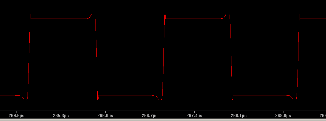

Hallo Leute, ich habe einen Schmidt Trigger gebaut, der mit einer Frequenz von ~670kHz arbeiten muss. Habe dazu den OP AD8092 ausgewählt. Leider sieht die Ausgangsflange nicht so schön Rechteckig aus. Kann mir vielleicht jemand sagen, warum dies nicht so schön rechteckig ist? Frank
Weil der OpAmp in Sättigung geht. Ein --> Schmitt trigger wandelt das Analogsignal in eine Digitalsignal um. Das tut er hervorragend, normale Digitalsignale sehen schlimmer aus. Die --> Flanke zeigt was passiert: Am Anfang UND ENDE steuert der OpAmp weiter nach plus bzw. minus aus, als in dem Bereich dazwischen. Da es auch am Ende passiert, kann es kein Überschwingen sein, sondern ein Sättigungseffelt. Ein Hinweis, daß der OpAmp als Schmitt-Ttrigger nicht so geeignet ist, steht schon im Datenblatt: absolute maximum Differential Input Voltage: 2.5V. Such dir einen anderen OpAmp, der Übersteuerung nicht so übel nimmt, falls dich diese kleinen Dellen im Digitalsignal wirklich interessieren.

@ MaWin Danke für diese Hilfestellung! Ich werde das Problem noch einmal überdenken! @Stefan Öhm, das ist das Ergebnis einer Spice Simulation..

Wieso? Ist das ein Oszi-Output? Sieht mir eher nach Simulatrion aus.
Auserdem sind das keine Überschwinger durch fehlabgeglichenen Tastkopf.
Die sehen anders aus ... Unglaublich, wie wenig heutige Studenten noch

@ MaWin Ist das Normal, das Schnelle OPAMPs eine extrem kleinen Diff Input aufweisen? Die meisten die ich jetzt auf die Schnelle angesehen habe lagen bei +/- 0,8 bis 2,5V.
@ Frank (Gast) >Ist das Normal, das Schnelle OPAMPs eine extrem kleinen Diff Input >aufweisen? Möglicherweise. >Die meisten die ich jetzt auf die Schnelle angesehen habe lagen bei +/- >0,8 bis 2,5V. Man baut auch keine Schmitt-Trigger aus OPVs, auch nicht aus schnellen. Dafür nimmt man Komparatoren, die sind dafür gemacht und können das deutlich besser. Oder man kauft gleich einen fertigen Schmitt-Trigger ala 74HC14. MFG Falk
Ich schalte einen Integrator dahinter für einen Funktionsgenerator (Dreieck). Das ganze soll ein Netzeil werden. Hierzu ziehe ich das Buch "Schaltnetzteile und ihre Peripherie" von Ulrich Schlienz zu Rate (neben euch ;)

Ich finde es wieder herrlich: Wir reden über einen Chip in einer Schaltung, die wir nicht kennen. Und diskutieren über Übersprechen, ohne zu wissen, wie das in der Simu modelliert wird. Frank, poste erst mal die vollständige Simu und vor allem echte Messungen, bevor wir über irgendwelches "Übersprechen" reden.
>Wenn ich den Titel "Schmidt Trigger Flanken sprechen über" > Leider sieht die Ausgangsflange nicht so schön Rechteckig aus. Übersprechen und 'krumme'Ausgangsflanken sind verschiedene Dinge.
> Ist das Normal, das Schnelle OPAMPs eine extrem kleinen Diff Input > aufweisen? > Die meisten die ich jetzt auf die Schnelle angesehen habe lagen bei +/- > 0,8 bis 2,5V. Also der LM6172 hat +/-10V, LM6152 15V, bei OPA2354 finde ich keine, aber ich würde erst mal die Realität mit der Simulation vergleichen, gerade bei solchen Details wie Sättigung muß die Simulation nicht perfekt sein.
