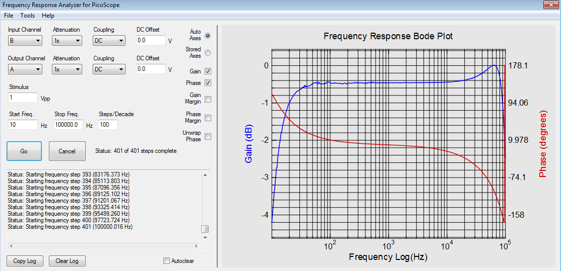

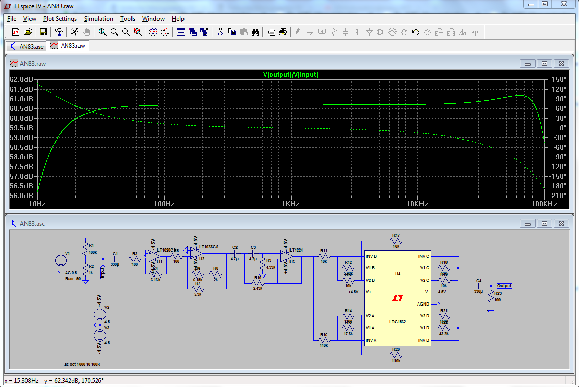

Hallo, Jäger des Rauschens,
seit dem letzten Eintrag ist geraume Zeit vergangen, in der weitere
Arbeiten an den rauscharmen Verstärkern fortgeführt wurden. Über diese
Schritte möchte ich hier berichten.
Insgesamt wurden mehrere Verstärker mit den unterschiedlichsten
Varianten bezüglich Stromlaufplan, Bestückung, Leiterplattenlayout,
Stromversorgung usw. aufgebaut.
Dies ist im wesentlichen die Kernschaltung LT 1028 nach AN83 in der
Leiterplattenversion nach @branadic. Diese wurde dreimal aufgebaut,
zweimal komplett mit Filterstufe und eine ohne Filterstufe,- uns fehlte
der LTC1562. Diese wurden jeweils parallel aufgebaut und in die
Meßschaltung eingesetzt. D.h. erst ein Pappgehäuse, dann ein
Weißblechmantel und dann in die „Meßkammern“ (siehe dazu weiter vorne
der mechanische Aufbau mit Stromversorgung).
Weiter wurden die besprochenen Versionen mit SSM 2220 und AD797
aufgebaut. Alle diese Schaltungen wurden in mindestens 2-facher
Ausfertigung aufgebaut um Toleranzen auszuschließen bzw. auch
nachzuweisen, dass diese Parameterschwankungen die Folge von
Bauelemente- Toleranzen sind.
Hier wurde dann auch noch der Vergleich der AN83 in bedrahteter
Ausführung, SMD- Schatung,  wie auch symetrische gegenüber
unsymmetrischer Betriebsspannung aufgebaut. Ebenso die unterschiedliche
Bestückung statt LT 1028 mit LT 1037.
Die einzelnen Meßergebnisse werde ich hier im MC_Net nach dem August
Symposium veröffentlichen, um nicht in die Falle der
Urheberrechtsverletzung zu kommen, da diese Ergebnisse in verschiedene
abschließende Arbeiten auch einfließen.
Das ganze wurde in zwei unterschiedliche Meßreihen aufgeteilt, einmal
der Frequenzbereich 0,1 Hz bis 100Hz und einmal 10Hz bis 100 kHz.
Der niedrigste Frequenzbereich weißt erwartungsgemäß die größten
Abweichungen auf, da unter 10 Hz die meisten Bauelementeschwankungen
vorhanden sind.
Diese Meßreihen wurden mit drei verschiedenen Apparaturen aufgenommen.
R&S-Serie 2500, RIGOL DSO und der „Spielzeug DSO 062“. Erstaunt waren
wir um die Gleichheit der Ergebnisse, die Erwartungsgemäß in der
Auflösung sich unterschieden aber alle drei eine gute Reproduzierbarkeit
hinterließen. Der angesprochene Meßplatz mit dem STM32 haben wir nicht
zeitig genug fertig bekommen, so daß diese Ergebnisse eventuell
nachgeliefert werden.
Dieser Beitrag hier soll als „Lebenszeichen“ gelten, aber bitte nicht
allzu große Erwartungen hervorrufen, da die gefundenen Meßwerte alle im
gleichen Bereich liegen, zwar mit Schwankungen um die 30%, aber die
Werte von @branadic, aus den obigen Beiträgen können gesichert erreicht
werden, bzw. sind erreicht worden.
Mit besten Grüßen
teccoralf

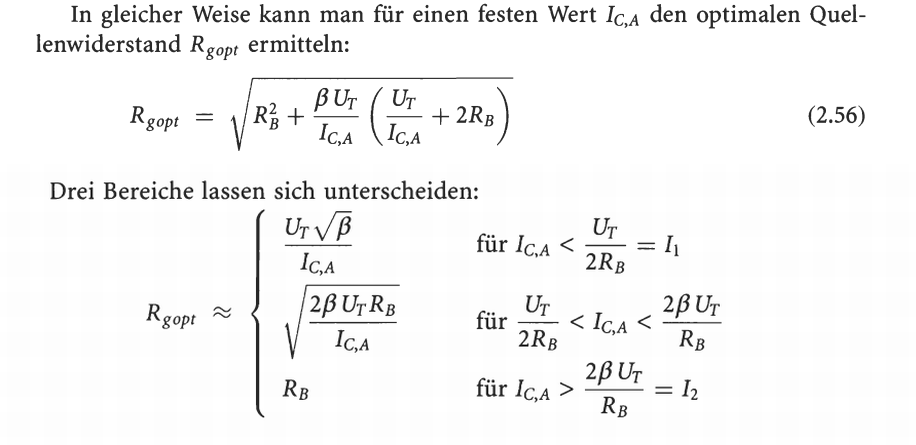

von ArnoR (Gast)
> ideale Rauschanpassung bei 300 Ohm
Der optimale Quellwiderstand ist u.a. von der Stromverstärkung und vom
Basisbahnwiderstand abhängig. Da die in diesem Fall sehr niedrig sind
(MJE13007), ist auch der optimale Quellwiderstand sehr niedrig. Mit der
Gleichung im Bild bekomme ich wesentlich kleinere Werte als 300R (etwa
30R).
Quelle: Tietze/Schenk, Halbleiter-Schaltungstechnik, 11.Auflage
Ich habe einfach seine angegebenen Werte benutzt:
r(opt)=e(n)/i(n)

von Anja (Gast)
anbei die Messung des Frequenzgangs.
Bei 1Vss an 1100:1 Spannungsteiler am Eingang.
Die Verstärkung habe ich noch nicht abgeglichen.
Gruß Anja

von Anja (Gast)
Hallo Branadic,
danke für den Hinweis.
Anbei ein Plot nach Einbau 68K || R9 = 5K62.
-> die 0.5dB Überhöhung sind komplett weg.
Im Bereich 40Hz - 65kHz sind es weniger als 0.1dB gemessene
Verstärkungsänderung.
Gruß Anja

von Anja (Gast)
Hallo Branadic,
anbei zum Vergleich die Simulation mit Deinem Modell.
(Danke auch dafür).
Dort ist R9 aus dem Layout = R12 im Modell.
R9 = 5K62 mit 0.5 dB peak
R9 = 5K19 entsprechend modifiziertem Aufbau.
Gruß Anja
von branadic (Gast)
Hallo Anja,
noch etwas bessere Resultate solltest du mit 5.62K || 130k || 160k
erzielen. Ich habe bei mir 0603 bestückt, die passen wunderbar on top
auf die MMU 102 drauf.
-branadic-
von branadic (Gast)
Hallo Anja,
ich habe die Modifikation (5.62k || 130k || 160k) heute auch bei mir
messen können und die Verstärkung angepasst, Messung anbei.
