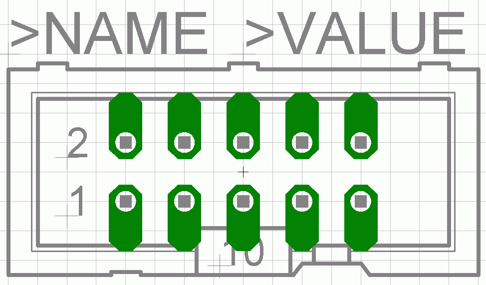

Man kann asymmetrische Bohrungen anbringen, das ergibt sowas ähnliches
wie Teardrops.
von Hochpass (Gast)
Hopla, hab ich noch gar nicht gehört.
Mit dem Via Befehl?
So kann man mit "Change - PAD - Offset" der Flachkabel-Anschlußwanne
schönere Pads verpassen.
Es gibt eine ULP fü Via-Teardrops, ich habe aber mit sowas noch nicht
gearbeitet:

von Hochpass (Gast)
Ja super! Das ging prima.
Das lohnt sich ja vielleicht doch sich mal mit der ULP zu beschäfigen.
Sieht wirklich gut aus.
Vielen Dank
