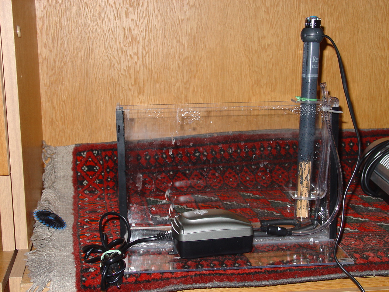

Meine habe ich mit Plexiglas Kleber von Röhm, Conrad :539813 geklebt. Hält spitze. Heißkleber, davon würde ich auf jeden Fall abraten. Der Kleber sollte schon, das Plexi anätzen, um es zu verschmelzen. LG Michael
sieht ganz gut aus, aber mir wäre das viel zu klein - mein aktuelles ist doppelt so hoch ist mir mittlerweile zu klein.
Hallo Benjamin Meines benötigt kommt ca. 2L Ätzmittel und kann 2 Eurokarten zugleich ätzen. Das ist mehr als ich im Moment benötige. Ich kann mich an kein Projekt erinnern, wo ich mehr als eine Erokarte benötigt habe. Was machst Du ? Motherboards ? ;-) Auf dem Bild schaut Sie um einiges kleiner aus, weil der Heizstab relativ groß ist. Ich wollte einen haben, der mir das ganze in 15 min. auf Temperatur bringt. LG Michael
