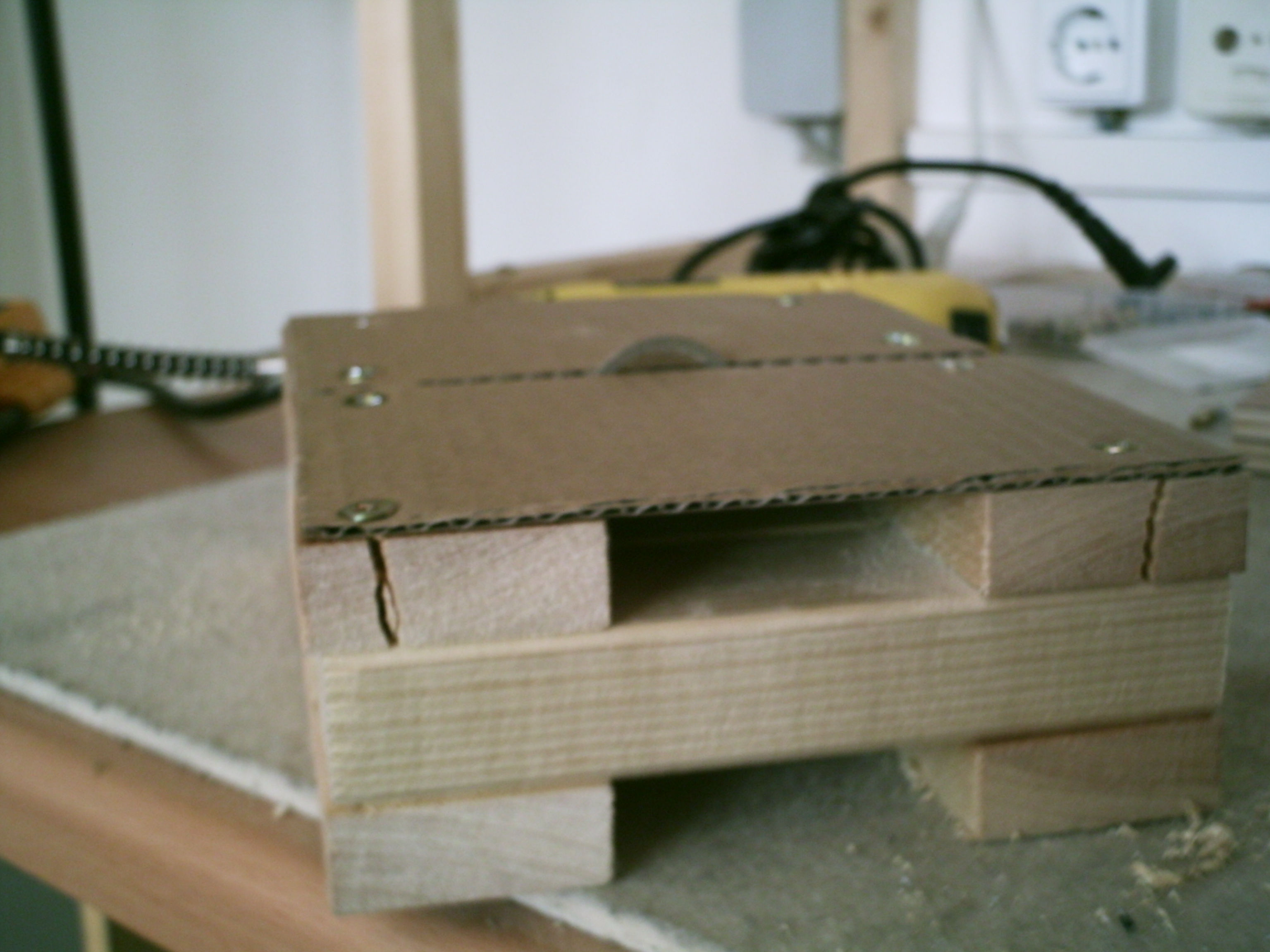

Hallo, das Thema wurde ja schon öfter behandelt. Ich denke ich habe inzwischen eine sehr gute Lösung dafür gefunden. Zuerst habe ich immer mit einer Metallsäge versucht die Platinen zu zersägen. Allerdings sind die Platinen dadurch immer schief geworden und die Sägeblätter waren auch schnell abgenutzt. Thorsten erzählte mir, daß er die Platinen mit Trennscheiben und seiner Dremel zertrennt. Habe ich auch ausprobiert. Geht ganz gut, allerdings habe ich bei größeren Platinen oft 3 Trennscheiben dabei verbraucht und ab und zu ruscht man halt aus und oft genug waren die Trennstellen wieder schief. Dann habe ich mir eine Diamant-Trennscheibe gekauft. Mit der ging das ganze ratz fatz! Allerdings war mir das Teil extrem unangenehm und auch da bin ab und zu mal abgerutscht... das wollte ich verbessern. Ich ging in den Baumarkt und holte mir da etwas Holz um ein Gestell zu bauen. In dieses Gestell befestigte ich den Kopf des Variablen Schlauches, welcher bei meiner Billig-Dremel dabei lag und spannt die große Diamanttrennscheibe ein. Oben drauf kamen zwei dicke Pappscheiben mit ca. 0,5cm stärke. In der Mitte ist so nun ein Schlitz wo die Diamanttrennscheibe rausragt. Jetzt ist das Platinenschneiden so einfach wie Brotschneiden. Ich male mir die Trennstelle auf die Platine auf und fahre sie dann einfach über die "Tischkreissäge". Das geht sehr fix, die Trennstellen sind absolut gerade und man kann nicht mehr abrutschen. Trotzdem muß man noch auf seine Kinger aufpassen ;-) Also für alle die sich mit den Platinenschneiden rumquälen ist das die einfache und günstige Lösung. Das Gestell hat mich im Baumarkt weniger als 10 EUR gekostet. Das zusammenbauen per Akkuschrauber dauerte ne Stunde (mit Raucherpause). Zusammen mit der Billgdremel komme ich so auf den passablen Preis von: ca. 40 EUR und einer Stunde arbeit. Das Foto ist leider etwas unscharf (blöde Kamera) aber man kann das Prinzip denke ich gut erkennen.
Hier nochmal ein Foto von der Seite, wo man das Prinzip ganz gut erkennt...
Schade, meine Handy Kamera macht bessere Bilder und zudem sind sie dann nicht 1 Mega Byte groß. Versuche das beim nächstenmal auf erträglich Größe zu halten, ich glaube sogar das es hier im Forum eine Regel fürdie maximalgröße von Bildern gibt. Gruß Hagen
Wie hast du den Bohrkopf befestigt? Ich hatte auch mal so ne ähnliche Konstruktion versucht, mußte dann aber feststellen, daß die Trennscheibe zu viel Spiel hatte. Konsequenz war, daß sie sich beim Schneiden verkantete und mir die Korundbrocken um die Ohren flogen. Das würde bei der Diamantscheibe eigentlich nicht passieren. Hmm, vielleicht nochmal ausprobieren... Gruß Thorsten P.S.: Sind die Spannungsregler angekommen?
@Hagen: ja sorry werde nächstes mal drauf achten... die blöde Kamera (hab sie mir ausgeliehen) macht so ganz nette Bilder aber bei Nahaufnehmen ist sie nur schlecht... @Thorsten: Naja ich habe den Bohrkopf mit einer Kabel/Sclauchschelle befestigt und dabei einen zerschnittenen Schlauch drumgewickelt, wodurch der Bohrkopf Atombombenfest drauf sitzt :) Die Scheibe selbst hat ein kleines Spiel (ist ja nur ein Billiger Bohrkopf) aber das ist ja bei der Diamanttrennscheibe nicht weiter schlimm, solange man die Platine beim Sägen nicht vollkommen wegzieht. P.S.: Ja die Spannungsregler sind soeben gut angekommen. Danke nochmal, ich schreibe dir heut abend nochmal ne Mail und dann muß ich mal gucken ob ich ein gutes Foto habe wo man die Befestigung sieht.

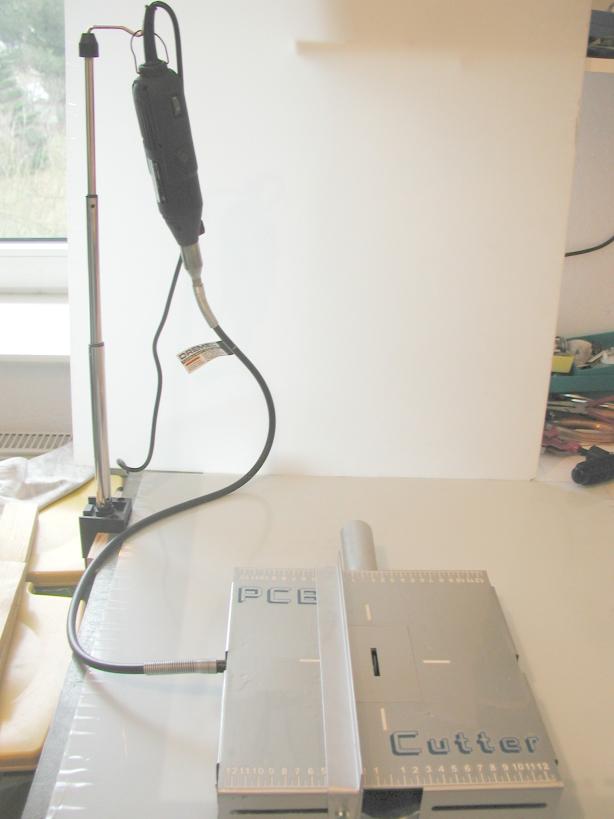

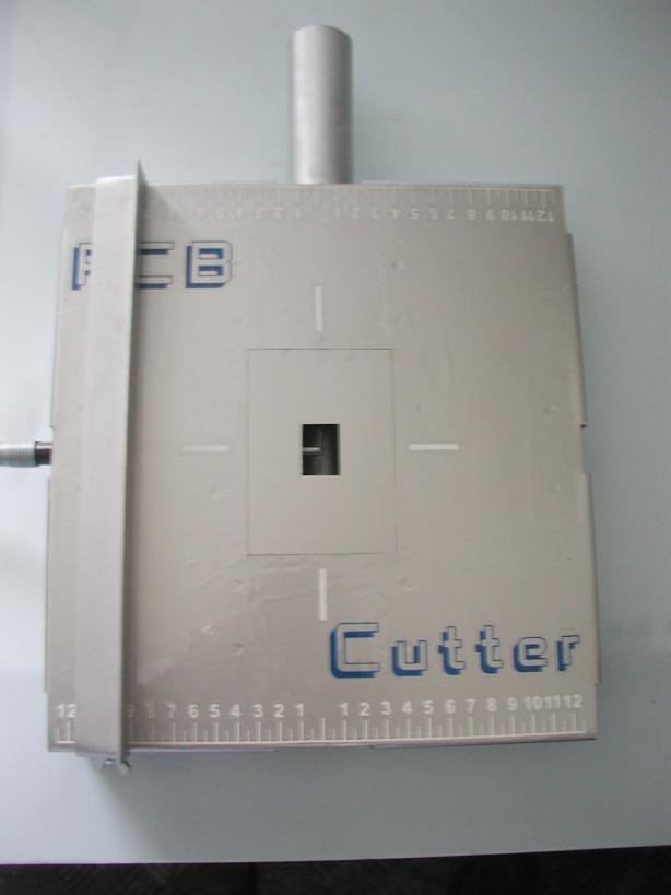

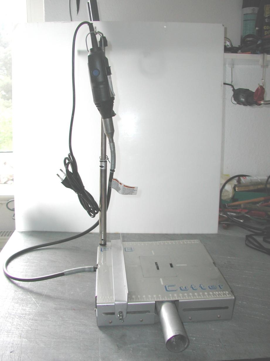

Hi Torsten, der sieht natürlich auch nicht schlecht aus, besonders der Anschlag ist nützlich... Hast du die gesamte Konstruktion selbst gemacht?

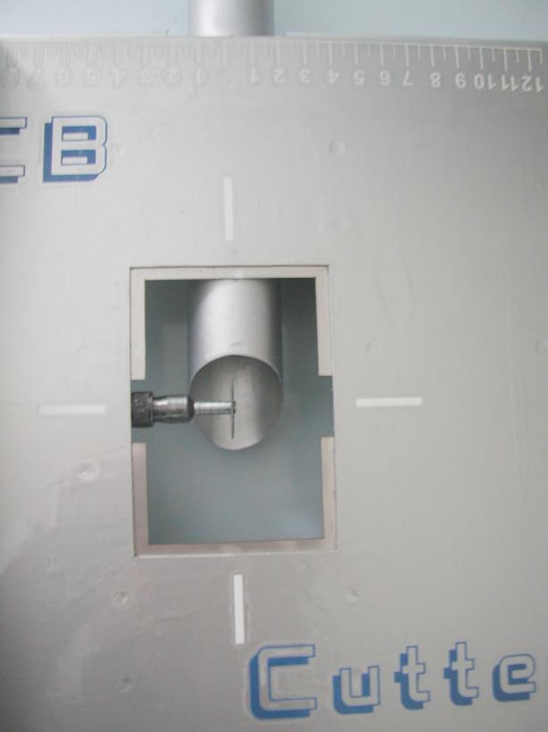

Schönes Ding, sehr sauber verarbeitet... Mit welcher Drehzahl-Stufe (Stellrad am "Multifunktionswerkzeug") betreibst du sie Scheibe? ...

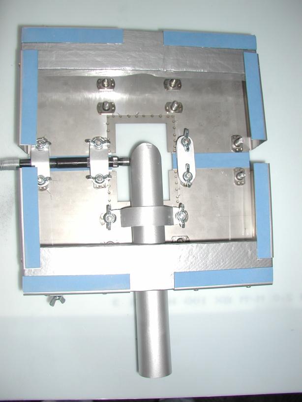

Hi @"Netbandit" Ich habe mir das Teil vor (ich glaube mittlerweile ca.) 2 Jahren "ausgedacht". Dann habe ich eine Zeichnung auf dem PC erstellt und diese in einen Edelstahl verarbeitenden Betrieb gegeben. Diese haben mir das Teil dann per Laser aus Edelstahl geschnitten, gekanntet und geschweißt - für lau ! Den Rest davon (Anschlag, Muttern, Absaugung, Multitoolhalter, Skala,..) habe dann ich gemacht. @HanneS Ich habe da einen etwas älteren Dremel dran´. Der hat nur 2 Stufen: Low (15.000 U) u. High (33.000 U). Ich schneide die Platinen auf "High", bei "Low" schafft er es nicht. Das Schöne an der biegsamen Welle vom original Dremel ist, dass der "Handgriff" bzw. die Werkzeugaufnahme sehr schmal ist. Somit ragt die Trennscheibe weit genug heraus und man kann auch Schleif- oder Polierwerkzeuge einsetzen. Die Welle von den günstigen Multitools ist oftmals doch recht dick an der Werkzeugaufnahme. Gruß
Noch was vergessen ... Mittlerweile ist es so, dass der Multitoolhalter mit an dem ganzen Teil dran´ ist. Somit muß man nicht ständig einen Tisch oder ähnliches zur Verfügung haben, um den Halter anschrauben zu können. Damit ist man dann sogar "mobil" ! Wenn Ihr ein Bild wollt - was sagen ! Gruß
