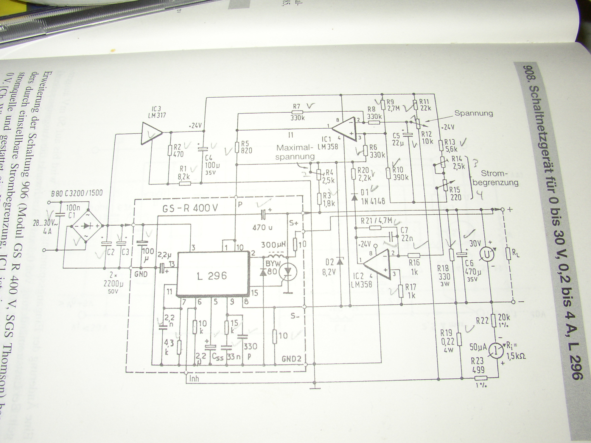

von nemon (Gast)
ich habe mal ein bild der schaltung gemacht, ist aus "professionelle
schaltungstechnik band2 seite 745, schaltung nr. 908.
wie ich das sehe, müssen die 4a vom l 296 durch die spule.
da ich schon dabei bin, gleich die nächste frage: was ist das für ein
bauteil rechts von der zenerdiode byw 80? da ist ja keine bezeichnung
angegeben, was kann ich da einsetzen?
mfg, und thx soweit

von AxelR. (Gast)
Hi, Zwischenfrage: welche Zenerdiode?
Die BYW80 ist eine sehr schnelle 20Ampere Si-Diode mit 35ns...
http://www.st.com/stonline/books/pdf/docs/2967.pdf

von nemon (Gast)
das mit der diode weiß ich, nur das teil rechts von der diode war mir
unbekannt, ich hab jetzt aber erfahren,d as es ein triac sein müsste
(hat doch eigentlich ein anderes schaltsymbol, oder?). nur bin ich mir
nicht so ganz sicher, welches ich nehmen kann, da der steuerstrom ja
unterschiedlich ist.

von Michael (ein anderer) (Gast)
@nemon:
Das ist wohl kein Triac, sondern ein Diac. Wenn mich nicht alles
täuscht ist ein Diac so eine Arte halber Triac, oder?
von AxelR. (Gast)
das ist ein Thyristor, Mann! Was der da zu suchen hat, steht im
Datenblatt bzw. in den Appnotes vom L296.
Sorry, das ich so giftig 'rüberkomme. Aber die Grundlagen sollte man
wenigstens beherrschen, BEVOR man sich an ein Schaltnetzteil wagt. Man
kann ja nicht von jedem hier im Forum langjährige Erfahrung
voraussetzen, da das Alter nicht beim Namen bei steht, aber wir hatten
Thyristor, Diac Triac und wie sie alle heissen, noch in der Schule im
"ESP" (-; Unterricht. Spätestens in der Berufsausbildung war das dann
aber Thema. Gerade jetzt mit den Möglichkeiten, sich zu Informieren
müssen solche unqualifizierten Dinger nicht passieren...
(diac ist ein halber triac, sowas..)

von AxelR. (Gast)

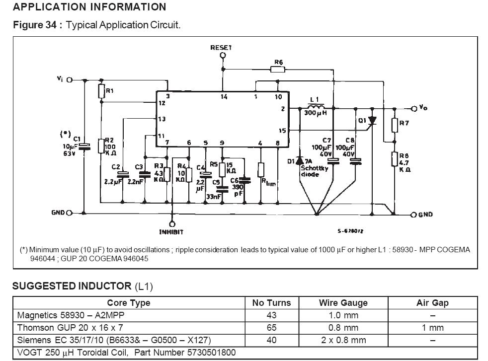

Hmm, will ich mal gleich die Wogen schlichten, nicht das alle wieder
"ar§$%&/ch" zu mir sagen:
Also es ist so - die Ausgangsspannung wird in althergebrachter Weise
geregelt, die Spule speichert die Magnetische Energie und gibt diese im
richtigen Moment wieder ab. So entstehen die gewünschten "Völter" am
Ausgang. Über verschiedene Fehlerverstärker im Inneren des L296 wird
Strom und Spannung über die PWM und dem integrierten Schalter geregelt.
Der Thyristor schliesst im Fehlerfall die Ausgangsspannung kurz. der
treffende Begriff im Datenblatt ist mit "Crowbar" eigentlich
aussagekräftig genug (Brechstange). Eine effiziente Art, nachfolgende
Schaltungen vor dem sicheren Überspannungstod zu bewahren.
Ich habe mal einen Auszug des Datenblattes als JPG angehangen.
Hier werden auch verschiedene Kernmaterialien und Wickelschematas
angegeben. Hier noch der(einer von vielen) Link(s) zum Datenblatt:
http://www.alltronics.com/download/L296.pdf
