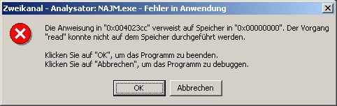

ich erzeuge mein Thread in WinAPI und VC so:
hThread = CreateThread(
      NULL,
                  0,
      ThreadFunc,
      &dwThrdParam,
      0,
      &dwThreadId);identifier
SetThreadPriority(hThread, THREAD_PRIORITY_NORMAL);
und beende es so:
void TermThread()
     GetExitCodeThread(hThread, lpExitCode);
  ExitThread(*lpExitCode); // Diese Zeile verursacht Fehler
  CloseHandle(hThread);
Wie schon in der Zeile kommentiert, verursacht diese Zeile einen Fehler
- siehe Anhang!
Dass der Thread erzeugt wir, weiss ich da die Routine funktioniert aber
warum lässt sich der Thread nicht schliessen?
Was muss man da beachten, eigentlich ist das nichts wildes.
von Rufus T. Firefly (Gast)
Ist denn lpExitCode möglicherweise NULL?
Wer ruft Deine Funktion TermThread auf? Die Threadroutine oder etwa der
Hauptthread? (Der darf das nicht und würde sich selbst damit
terminieren)
von Hans (Gast)
hmm könntest du mal deine threadfunc posten ???
dir ist schon klar,dass exitthread aus dem thread der beendet werden
soll aufgerufen wird oder??? btw TerminateThread hat etwas ganz
lustiges in der doku stehn.... (TerminateThread is a dangerous function
that should only be used in the most extreme cases. ) also das ist eine
subtil bösartige funktion ;)
und dann wäre noch das..
hier müsste lpExitCode mit einem DWORD *lpExitCode=new DWORD oder
ähnlichen initialisiert werden... und dann muss noch mit delete der
speicher wieder freigegeben werden...
ich finde da sowas irgendwie praktischer...
DWORD dwExitCode;
GetExitCodeThread(hThread, &dwExitCode);
ExitThread(dwExitCode);
ich schätze die access-violation kommt vom dereferenzieren vom pointer
lpExitCode der aber nicht richtig initialisiert ist...
Nein, das war mir nicht klar. Es geht nur darum, dass wenn nichts
empfangen wird, der Thread geschlossen werden kann und das wir an eine
anderen Stelle überprüft.
Das Terminieren des Threads lässt sich so realisieren:
Statt in der Threadfunktion ein Sleep(1) aufzurufen, wird mit
WaitForSingleObject() auf ein Eventhandle gewartet.
  if (WaitForSingleObject(hEvent, 1) == WAIT_TIMEOUT)
    // weitermachen
  else
    // aufhören
Dieses Event wird mit CreateEvent erzeugt:
   hEvent = CreateEvent(NULL, TRUE, FALSE, NULL);
Das Eventhandle kann der Threadfunktion beispielsweise über den opaken
Pointer lpParam übergeben werden (sofern der nicht schon anderweitig
genutzt wird).
Das Event kann von beliebigen Threads mit SetEvent ausgelöst werden:
   SetEvent(hEvent);
Anzumerken ist noch, daß ein Sleep(1) nicht sehr sinnvoll ist, da die
Schedulergranularität bei 10 msec liegt - es sei denn, sie ist mit
timeBeginPeriod reduziert worden.
Um beim Beenden des Threads sicherzugehen, daß der sich auch wirklich
beendet, kann nach den Setzen des Events mit WaitForSingleObject auf
das Threadhandle gewartet werden - das nämlich wird bei Beendigung des
Threads signalisiert.
Eine Auswertung des ThreadExit-Codes oder gar ein Aufruf von ExitThread
ist so nicht erforderlich. ExitThread wird durch return aus der
Threadfunktion eh' impizit aufgerufen.
