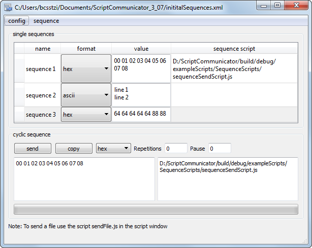

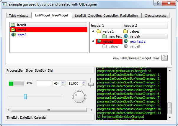

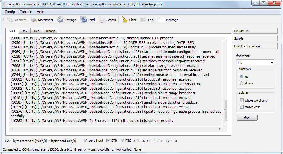

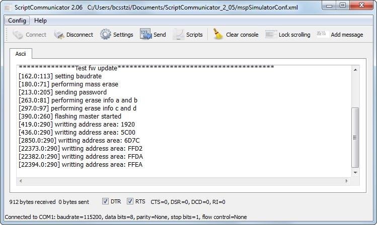

von Ute Riegel (Gast)
I benutze seit kurzem ScriptCommunicator
(http://sourceforge.net/projects/scriptcommunicator/) und ich muss
sagen, dass ist das beste Tool was ich bisher benutzt habe.
Da es ein sehr umfangreiches ScriptInterface hat, kann man es beliebig
selber erweitern.
Außerdem hast es noch UDP, TCP Client/Server, CAN and SPI Master als
auswählbares Interface.
Aus meiner Sicht sehr empfehlenswert.
selber erweitern.

von Stefan Zieker (Gast)
Das Problem bei HTerm ist, dass es bei einer bestimmtern Datenrate
abstürzt. Genauso wenn man es zu lange laufen lässt und sehr viele Daten
empfangen wurden.
Das Groß/Kleinschreibung bei ScriptCommunicator ignoriert wird kann ich
in der aktuellen Version nicht sehen (3.06).
Im Sendefenster kann man ebenfalls wie in HTerm ASCII, Hex, Dezimal,
Binär Sendedaten eingeben (wenn man Daten direkt in einer Konsole
Das Problem mit dem Abstürzen von HTerm hatte ich auch schon (das hat
nichts mit übler Nachrede zu tun).
Und danke nochmal Stefan, dass du ScriptCommunicator online gestellt
hast.
Für die, die es interessiert befindet sich im Anhang ein Screenshoot der
neuesten Version (der letzte ist veraltet).
