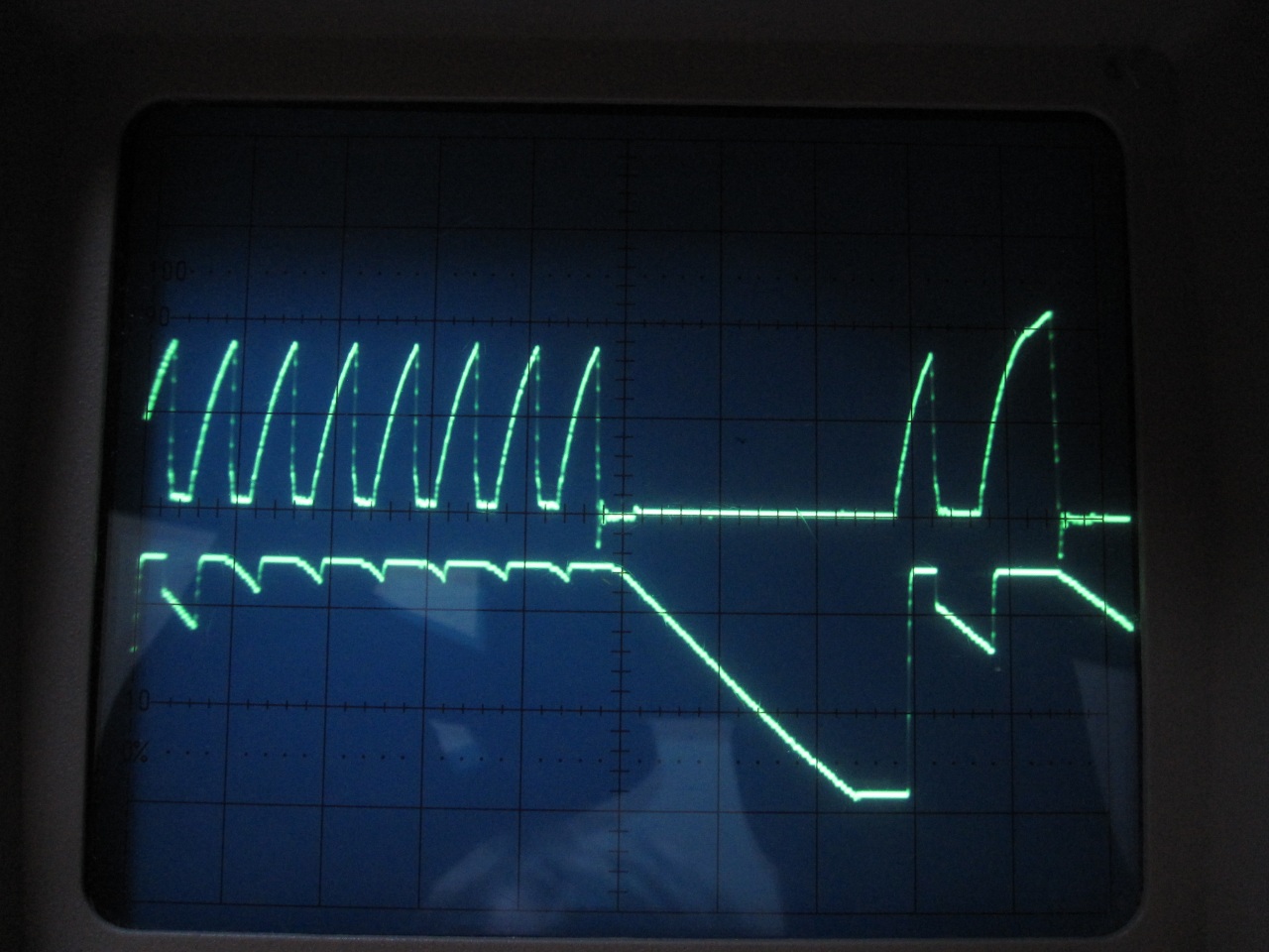

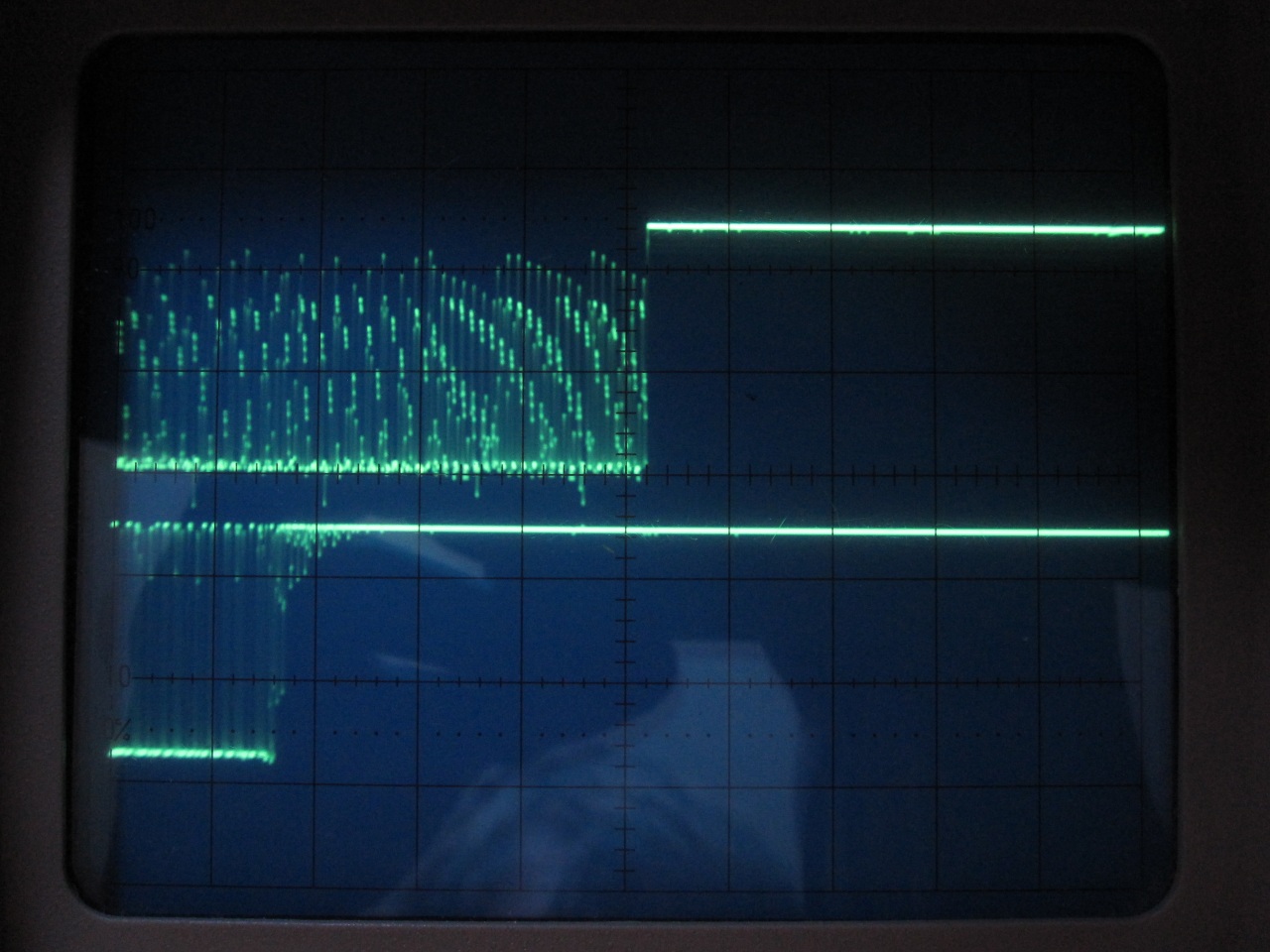

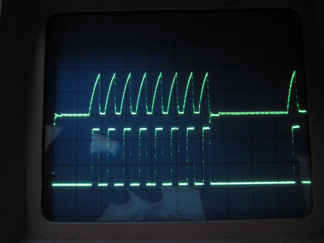

Anbei ein paar Fotos vom Oszilloskop mit dem Signal.
Es macht den Eindruck als wenn das IC mit fortschreitender Übertragung
"langsamer" wird, und die Geräteseite nicht mehr richtig auf Masse
ziehen kann.

Die Signalanstiegszeit bzw. Flankensteilheit beim oberen Signal ist
ziemlich langsam. Versuch an der Stelle mal einen kleineren Widerstand
(weniger Ohm). Eine etwas detailliertere Beschreibung der Oszi Bilder
wäre noch hilfreich.
Gruß Sebastian
von Thomas B. (t5b6_de) Benutzerseite
2V/div, wie viel Zeit pro Div. vergeht ist im Dateinamen.
Das obige Signal ist jeweils immer das, was vom Bus kommt. Das untere
auf der Geräteseite "nach" dem PCA
Ich habe als Pull-Up Widerstände für den Bus bereits 1kOhm in
Verwendung.
Ich Versuche später mal den Widerstand nochmals zu halbieren auf 500
Ohm.
Wäre das schlechte Signal (enorme anstiegszeit) die Ursache, dann müsste
es ja doch über die gesamte Übertragung Probleme geben, und nicht nur
für die 2. Hälfte?

Ich würde dennoch auf das schlechte Signal mit den miserablen
Anstiegszeiten tippen. Ich empfehle erst mal dort den Fehler zu suchen.
Was hängt denn noch alles an dem BUS?
Oder häng einfach mal alles ab bis auf die pull-ups und schau dir das
Signal vom µC dann nochmals an.
Signalpegel von 3.8V sind hier definitiv nicht wünschenswert. Auch wenn
sie die spec der Teile gerade noch so erfüllen mögen.

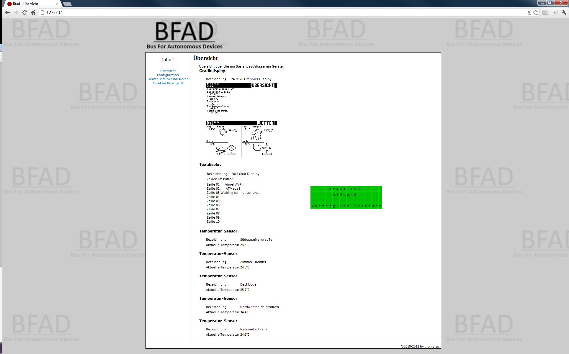

Nachtrag:
Im Anhang befindet sich ein Screenshot der Weboberfläche für das System.
