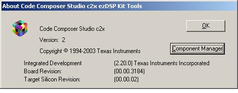

von hebel23 (Gast)
Hi Martin,
welche Version von CCS hast Du da?
von Martin (Gast)
Zur Version siehe Anhang.
Gruß, Martin

von hebel23 (Gast)
Hallo Martin,
also ich hab hier die Version 2.12 aber bei Integrated Enviroment steht
2.10 (statt bei Dir 2.20).
