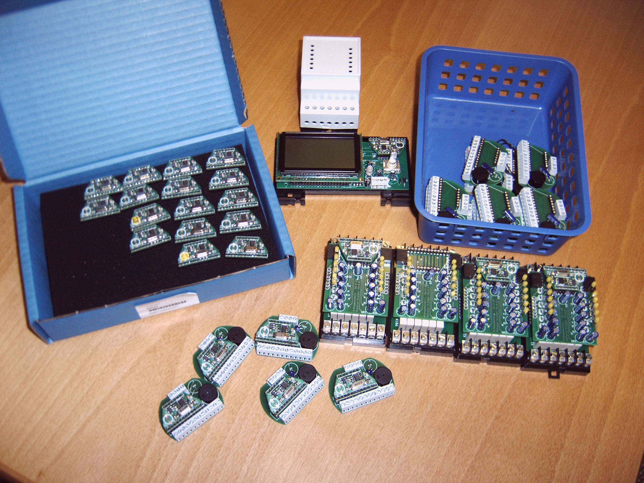

Hallo Hausbus-Freaks, ich entwickele seit ca. 5 Jahren einen Bus, der seit ca. 2 Jahren mit ca. 30 Knoten in meinem Haus läuft. Auch ein kleiner Webserver, der den Bus ins Internet stellt läuft auch mit einigen rudimentären Funktionen. Es ist Arbeit ohne Ende. Ich suche eigentlich auch Leute, die mit mir das Projekt voran bringen. Das System ist modular aufgebaut, passt in Leerdosen und Sicherungskästen und ist mit normalen Tastern zu bedienen. Physikalisch ist es ein CAN-Bus. Das Protokoll und die Anwendungen laufen auf einem AVR Mega8 bzw. Mega168. Dadurch kostet die Hardware wenig Geld, sind die Module sehr klein und ist die Störsicherheit mit dem CAN-Bus vergleichbar. Ich würde alle Module zum Selbstkostenpreis weitergeben. Übrigens Programmiersprachen sind Asm. und C auf CodevisionAVR. MfG Koopi

@Walter Preise ca.: Grundmodul Bausatz 11E, Leerplatine 2E 12 fach Aktormodul Bausatz 52E Leerplatinen 15E 8 fach Sensormodul Bausatz 9E Leerplatinen 3E Heizungskonfig-Modul ist noch nicht kalkuliert. Die Sourcen und Layouts würde ich zur Verfügung stellen. Allerdings erwarte ich ein Garantie, das die Daten nicht zu gewerblichen Zwecken genutzt wird. Außerdem erhoffe ich mir, dass sich eine kleine Gruppe bildet, die einzelne Erweiterungen diskutiert und implementiert. Koopi Module siehe Anhang im ersten Beitrag

@Walter, grundsätzlich passen alle Module die in eine Leerdose gehören auch dort rein. Mein Grundmodul ist so layoutet, dass in eine Leerdose wahrscheinlich 3-4 Stück reinpassen würden. Es wird natürlich pro Leerdose immer nur eine als Huckepack-Platine eingesetzt. Einen Dimmer habe ich noch nicht. Die Realisierung ist zwar vorgesehen, wird aber aus Zeitgründen z.Zt. nicht verwirklicht. Ich möchte bis zur nächsten Heizperiode meine Einzelraumregelung fertig stellen. Im Moment bekomme ich von jedem entsprechend ausgerüsteten Tastermodul die Temperatur auf ein Heizungsmodul. Dieses Heizungsmodul zeigt die Temperaturen auf einem Grafikdisplay an. Als nächstes werde ich die Heizfunktionen einbauen, um dann mit einem Aktormodul die Heizkreise anzusteuern. Wir sollten 'mal telefonieren, vielleicht läßt sich dann die Buskomunikation schneller und besser erklären. Gib mir doch deine Rufnummer ich habe eine Telefonflate. Koopi
