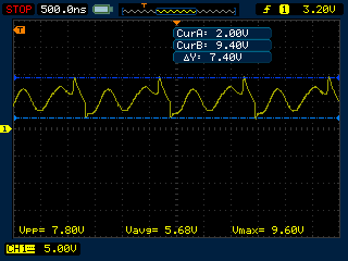

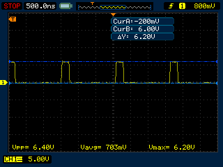

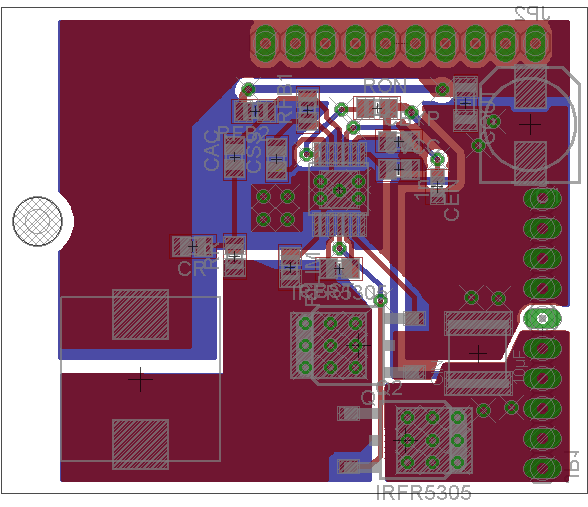

Hallo Leute ich hab mir den oben genannten Wandler aufgebaut.
prinzipiell funktioniert der auch nur das die Ausgangsspannung 5 Volt
beträgt anstatt der angepeilten 12V. Ich habe alle Bauteile nach dem
Webbench report genommen. Von daher müssten die stimmen. Blos warum hab
ich dann nur eine so geringe Ausgangsspannung?
Das Layout ist übrigens an das Layout des evaluation borads gehalten.
HAt jemadn eine Ahnung was ich messen und verändern kann um
herauszufinden warum der nicht richtig funkioniert? Ich hab im Anhang
auch mal die Kurven von den Fets angehängt.

von 6A66 (Gast)
Hallo Chris.
Ich würd' mal vermuten: RFB1 und RFB2 falsch dimensioniert. Mal
drüberrechnen anhans der Datenblattformel.
Grüße
von Chris T. (chris0086)
So ich rechne mal und hoffe das ich einen Fehler habe:
Vout=Vfb*(Rfb1+Rfb2)/Rfb1
Vfb aus Dateblatt = 0,6V
Rfb1 aus Webbench = 10kOhm
Rfb2 aus Webbench = 191kOhm
Vout= 12,06V, sollte also stimmen.
Hier jetzt nochmal ein Layout mit dem TPS5450 angelehntan das Evaluation
board
