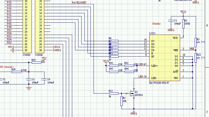

von alex (Gast)
also klar, die ports sollten schon als ausgang geschaltet werden dös
hatte mich verlesen. ich schreibs immer aus: config portx=output
ob das 4draht wiring funktioniert, wenn man die ports mischt, weiss ich
nicht, ich sehe immer zu, das das lcd an einem port hängt. irgendwo habe
ich zudem gelesen, das der generierte code kürzer ist, wenn die
datenbytes in einem nibble liegen...
ja, kontrastspannung muss immer. genau wie ein vorwiderstand an der
beleuchtung übrigens, falls du den noch nicht hast. die lcd´s von EA
sind übrigens sehr empfindlich auf elektrostatik... wir haben hier
schon 4 gekillt durch falsches handling.
ich nehme bei einer neuen art von display immer ein 10gang poti zum
spannung einstellen, dann baue ich danach nur noch entsprechende
spannungsteiler ein.
als anhang mal meine lcd anschlusstechnik: schutzwiderstände,
schaltbare hintergrundbeleuchtung (lebensdauer !) etc...

von alex (Gast)
gibt der proz denn was raus (oszilloskop)? ist die verdrahtung wie in
meinem beispiel ?
testen kann man das imho nicht, ohne es richtig zu betreiben.
