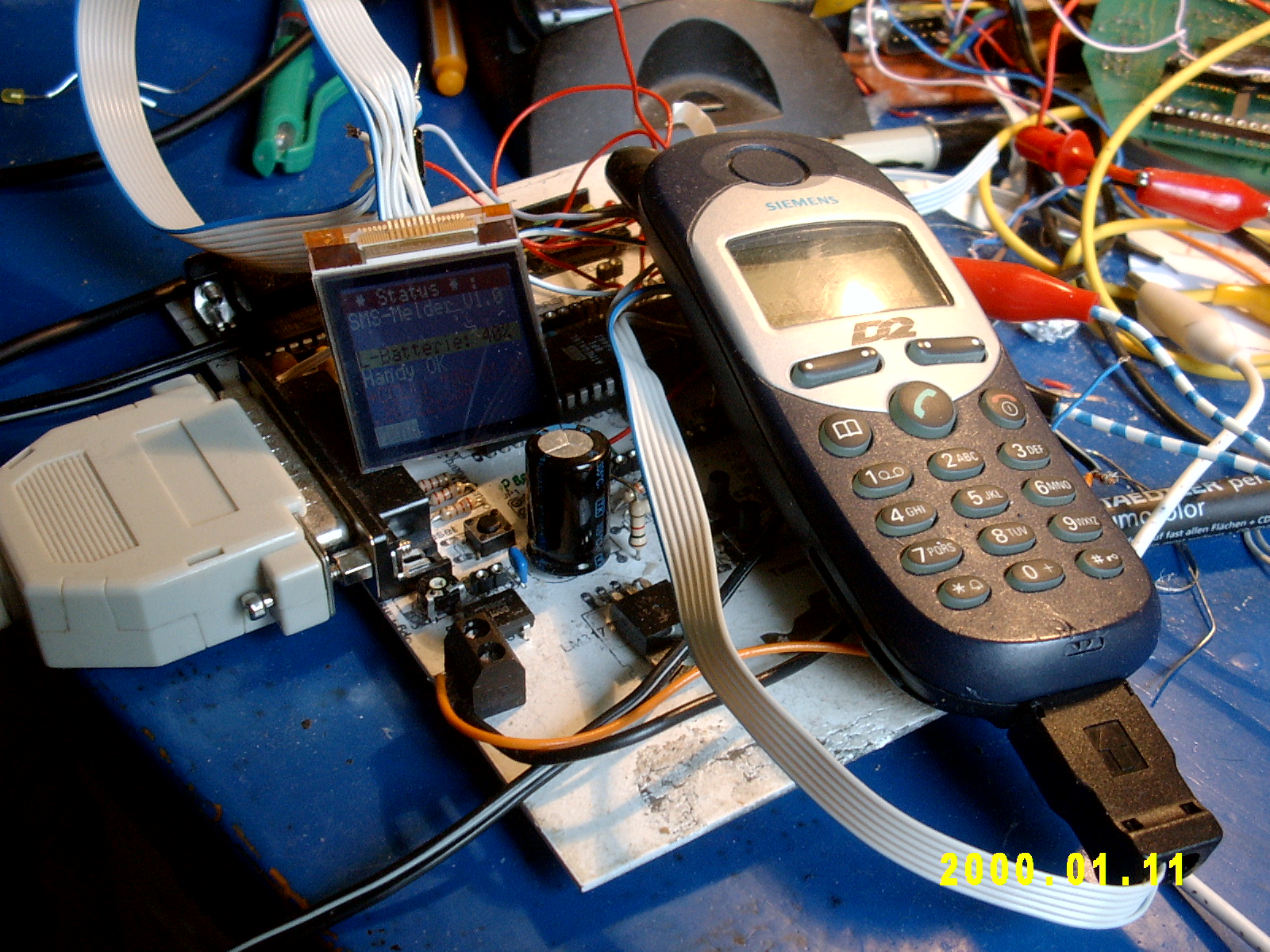

von Dirk M. (avr-nix)
So das heisst wenn du über dein Datenkabel ans Handy gehts, wird dein
das über dein Laderegler geschaltet, ich bastete auch an sowas und das
Problem das ich habe ( ich gehe direkt ans Handy ) das es beim Laden
keine Kommunikation gibt ( C35i mit 2 Handy probiert) Das Handy hat ne
abstufung der Ladeanzeige von 20%. Und der Akku wird über den Stecker
geladen(5-6V), bzw direkt am Akku 4,1-4,2V (Lion Akku)da dann die
Kommunikation noch abfragbar ist. der AVR arbeitet mit 3,3V .
Das Ding lade (L=Lade, siehe Foto) ich schon seit 3 Stunden und müsste
voll sein. Ist das bei euch anders?
ist ein Nokia 3510i Display, suche mal hier im Forum danach.
i --> Farbdisplay. Besser ist ein Nokia 6100 display weil mit
Hintergrundbeleuchtung, aber es gibt meist nur mit dem Epson Chip Set
und dafür gibts im Moment kein Code dafür.
Hast kein Akku drinne, was machst du bei einen Stromausfall?
