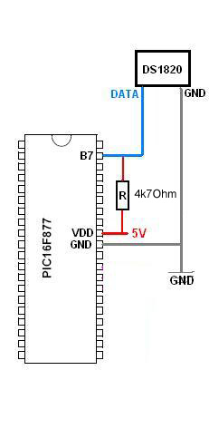

Also ich bin mir auch immer noch nicht sicher, ob ich überhaupt meinen Sensor richtig angeschlossen habe. Also ich habe jetzt Definitiv nur 2 Pins vom DS18S20 angeschlossen. Vdd ist bei mir völlig entfallen. GND geht auf Ground, logisch und DATA liegt an PC6. Dazu kommt noch ein Widerstand (4,7kOhm) von Vcc nach DATA. Fertig.

Im Parasite-Power Mode muss der Vdd-Pin mit Gnd verbunden sein. Oder man baut einen Pseudo-Parasite-Mode, mit Schottky-Diode von Data nach Vdd und großem C von Vdd nach Gnd.

Hast Du nun wirklich den DS18S20 an PC6 (RESET) angeschlossen? Sofern Dein Mega8 noch über "serial downloading" programmierbar ist, geht das nicht. Auch mit dem Fuse RSTDSBL ist PC6 eingeschränkter als die anderen Pins. Versuche es mal an einen anderen Pin. MfG Andi
"Also ich habe jetzt Definitiv nur 2 Pins vom DS18S20 angeschlossen. Vdd ist bei mir völlig entfallen. GND geht auf Ground, logisch und DATA liegt an PC6. Dazu kommt noch ein Widerstand (4,7kOhm) von Vcc nach DATA." Also daran ist ja nun alles falsch ! Wenn Du VDD nicht beschaltest, geht gar nichts. VDD muß mindestens an GND, aber dann kannst Du das Busy-Bit nicht abfragen, sondern mußt während der gesamten Wandlung VCC (max 1mA) an DQ anlegen. Warum schaust Du nicht einfach mal ins Datenblatt, da sind doch beide Schaltpläne drin (mit VDD oder mit parasite power). Peter

Also im Internet habe ich mich im Vorfeld ja mehr oder weniger schlau gemacht und folgende Schaltung gefunden... (siehe Anlage) Konnte ja nicht ahnen, dass Vdd völlig weggelassen wurde... Hatte mir schon gedacht, dass das so niemals laufen wird, deshalb habe ich ja hier nochmals nachgefragt. Gut, also so wie es aussieht kann ich Pin C6 wohl nicht benutzen. Dann werde ich jetzt die eine Verbindung umlöten und werde es mit dem nächst besten Pin - wie sieht es mit Pin C0 aus? - versuchen. Hat jemand noch irgendwelche Einwände, bevor ich meinen riesigen Lötkolben schwinge. :-) Danach werde ich den Quellcode natürlich anpassen müssen. Also überall wo etwas mit DDRC, 6 oder so steht, DDRC 0 umtaufen. Mal schauen was passiert... DANKE, für eure ANTWORTEN, hoffentlich komme ich ein Stückchen weiter.
Das Programm hängt immernoch in der Schleife fest. Ich habe zwischen GND (Vdd) und DATA die Spannung von 5V gemessen. Wenn ich im Betrieb den Sensor kurzzeitig abziehe und dann wieder anklemme, geht das Programm auch ordnungsgemäß weiter. Im Display erscheint dann 0000, weil ja die Messung nur von mir simuliert worden ist.
hast du vielleicht mit deinem riesigen lötkolben den sensor geschrottet? weil wenn er da hängt, kommt kein presence pulse ...
Nein, das Teil funktioniert. Kann ihn an einer anderen Schaltung ausprobieren...
