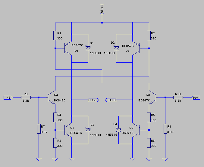

Ok, ich habe eine H-Bruecke zusammengebastelt, Schaltplan im Anhang. Ist
die so in ordnung oder muss ich da noch etwas beachten, wenn ich das an
einen PIC haengen moechte?

von Unbekannter (Gast)
Also, die Fehler sind:
1.) Wie gesagt, keine Basis-Strom-Begrenzung (Widerstände).
2.) Freilaufdioden fehlen.
3.) Die Motorspannung darf bei dieser H-Brücke nicht höher werden als
die High-Pegel an den Eingängen, also nix mit 9 Volt.
4.) Shot-Throught: Während des Umschaltens der Steuereingänge an der
H-Brücke leiten beide Transistoren; es entsteht ein Kurzschluss.
5.) Sind die Ausgänge des angeschlossenen Mikrocontrollers hochohmig,
z.B. während des Einschaltens oder während einem Reset, leiten alle
vier Transistoren; es entsteht ein Kurzschluss.
Das waren glaube ich die wichtigsten Fehler. Habe ich welche
vergessen?
Die vier Transitoren sind nur das Prinzip. Es muss aber noch die
ganze Elektronik ringsrum dazu!
Wenn Du mir sagst, welche Transistoren Du da hast, welche Dioden,
Widerstände, welche Daten der Motor hat, und ich nachher noch Lust
habe, zeichne ich Dir eine H-Brücke...

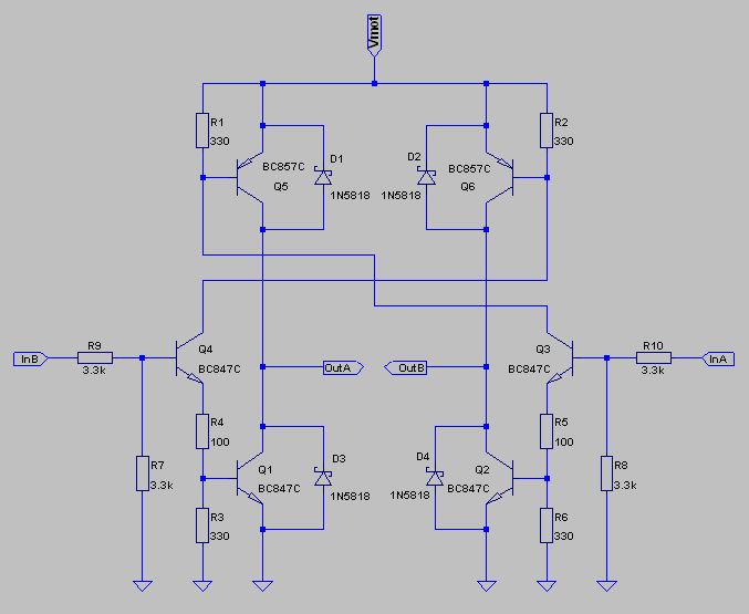

So, hat 10 Minuten länger gedauert. Mit 19 bist Du aber keine "Jugend"
mehr...
Die Transistoren Q1, Q2 und Q5, Q6 musst Du bei einem mittleren bis
größeren Motor durch stärkere ersetzen. Die eigenzeichneten
Transistoren verkraften maximal 100 mA. Die Transistoren Q3 und Q4
brauchst Du nicht anpassen.
Daten dieser H-Brücke:
- Motoreingangsspannung: Mindestens 2 Volt, maximal sinnvoll so 20 bis
20 Volt.
- Maximaler Motorstrom 100 mA. Wird mehr benötigt, andere Transitoren
einbauen.
- Die Pegel an den H-Brücken-Eingängen müssen 5 Volt betragen. Für den
Betrieb mit 3,3 Volt sind R9 und R10 durch 1 Kiloohm Widerstände zu
ersetzen.
- Niemals beide Eingänge gleichzeitig auf High legen, sonst
kurzschluss. Evtl. Schutzschaltung vorsehen.
- Die Schaltung ist auf universelen Eingangsspannungsbereich und
leichter Austauschbarkeit der Transistoren optimiert, darum so viele
Widerstände.
Viel Spaß damit!

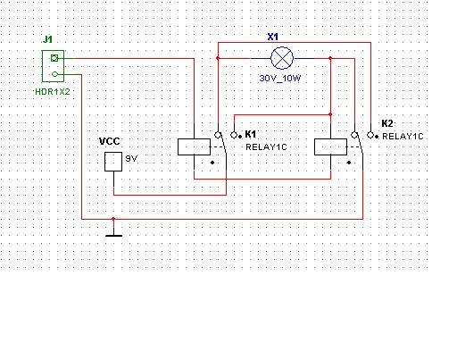

von Marko (Gast)
Es geht auch einfacher.
Zur Pegelanpassung eine Transitorstufe oder einen Optokoppler davor.
von Marko (Gast)
Natürlich noch die Massen der Relais mit GND verbinden.
