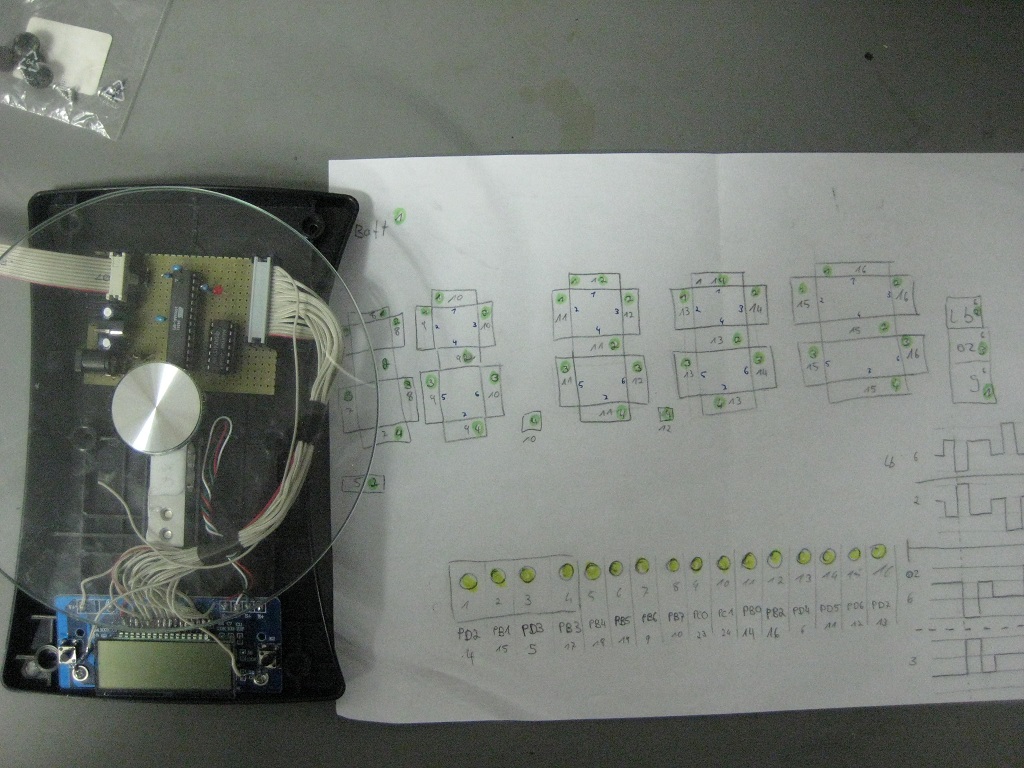

da ich hier immer eher nur Infos beziehe will ich heute auch mal etwas
beitragen. Da ich wie anscheinend andere auch vor dem Problem stand ein
Gewicht auf den PC möglichst günstig zu bekommen habe ich mir gedacht
bauen wir uns eine Waage. Schön mit Wägezelle Instrumentationsverstärker
Komperator und einem Integrator. Kurz ich habe mir Discret ein ADC
aufgebaut um mehr als nur die 10bit des Atmega8 verwenden zu können.
Da kam ich auf eine Genauigkeit von +-2g leider nicht das was ich mir
vorstellte.
Dann habe ich den zweiten weg versucht Display rückwandeln. Leider habe
ich hier nicht all so viel Info gefunden.
Naja da kam der Punkt selber machen und verstehen.
Bin leider ein C anfänger daher ein etwas seltsamer Code vermutlich aber
funktioniert einwandfrei.
Für die TWI kommunikation habe ich die lib von Junghans verwendet.
Schaltplan kommt noch habe aber vorab schon die Pinbelegung mit auf dem
Foto.
VLT kann es ja jemand gebrauchen.
Gruß Mathias

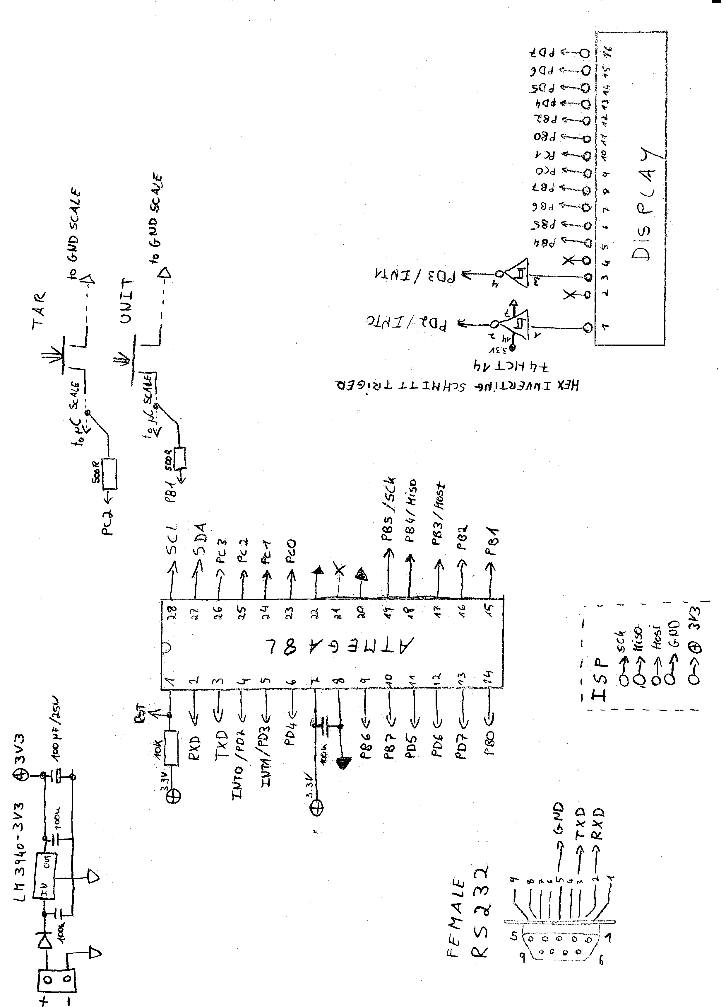

Noch ein kleiner aber wichtiger zusatz für die die nicht auf den
Schaltplan warten wollen. Pin 1 und 3 des LCD im Bild von Links aus nach
rechts gezählt befindet sich noch vor dem Atmega ein
Schmidttrigger-Inverter ohne diesen funktioniert es nicht und mir ist es
auch nicht gelungen (wollte da jetzt nicht so viel Zeit investieren) das
nur über die Software zu realisieren. Problem waren die verschiedenen
Spannungswerte die am LCD sind.

Aber ich kann das hier auch kur mit Worten fassen was der Code so macht.
Auf dem Bild habe ich 4 Pins in ein Kasten gezeichnet. Diese Pins kann
man als eine art Takt sehen. Diese Pins haben das gleiche Signal jeweils
mit einer Phasenverschiebung. Der Code braucht zum arbeiten aber nur 2
dieser Takte und zwar Pin 1 und Pin 3. 2 Deshalb da ich die Interrupts
des Atmega verwende und der nur 2 Eingänge hat. Also wird Takt an Pin 2
z.b aus der Abfallenden Flanke von Pin 1 erzeugt und Takt 4 von der
abfallenden Flanke von Pin 3. Da ich ein Problem mit der ekennung der
Pegel hatte da so ein Display zwischen Pegel besitzt habe ich ein
Invertierender Schmidttriger verwendet. ganz Simpel.
INT0 ist so eingestellt das er erst auf eine steigende Flanke von Pin1
reagiert. Sobald dieser INT aus geführt wird schaut man sich alle Pins
an die in dem Moment auf HIGH liegen. Dieses ergebnis wir dann per bool
oder 1 bzw 0 in einer Variblen abgelegt. Zuletzt wir dann das Register
noch umgeschaltet das ein Interrupt ausgeführt wird sobald an PIN1 eine
fallende Flanke entsteht. Dadurch gelangen wir an Takt 2!
Die Interruptroutinen sind mit einem IF vor der Auswertung ausgestattet
das überprüft wie das Interruptregister gesetzt ist sonst würde ja immer
Takt 1 und Takt 2 ausgewertet werden in einem durchgang was nicht
funktionieren würde.
Diese ganze Interruptroutine wird auch bei INT11 abgearbeitet.
Nachdem alle 4 Takte ausgewertet wurden kann man daraus (hierin der Main
while schleife) eine Zahl generieren (SEG1, SEG2....) Diese Zahl wird
dann nur noch mit ITOA an RS232 gesendet (mit steuerbefehl u -> UNIT , t
-> TAR als eingabebefehl (Taster der Waage bedienen) mit g -> GET kann
man dann den Wert auslesen) Das ganze befindet sich in der Switch-Case.
Genauso für I2C betrieb. hier werden die ergebnisse der Segmente eben in
einzeln in 4x Txbuffer gelegt die dann eben am PC zu einer Zahl
zusammengesetzt werden da ich ja nur 8bit in ein Sendebuffer packen
kann.
Hoffe das es hierduch etwas verständlicher wurde.

von Mathias F. (savag)
Hallo, hier noch der versprochene Schaltplan, noch schön per Hand.
Hoffe das beseitigt irgendwelche Fragen.
