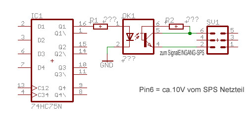

Ich könnte mal eure Unterstüzung bei einer Optokoppler-Schaltung
gebrauchen.
Angaben zur Schaltung: Die Schaltung soll µC-Daten über D-FlipFlops zu
einer SPS übergeben (KEINE zeitkritische Sache! Wechsel ca. alle
5min.)
Die SPS soll ihre eigene Spannung verwenden. Es steht wohl ein Netzteil
mit 10V zur Verfügung.
Meine Fragen:
1. Ist die Schaltung grundsätzlich richtig?
2. Was nehme ich für eine Widerstand bei R2 (R1 bekomme ich wohl noch
selber hin ;-)
3. Welchen Optokoppler würdet ihr empfehlen?
Vielen Dank schon mal!
MfG
Ingo

Wenn du die Basis eines NPN-Transistors über einen (genug grossen)
Widerstand gegen +10V schaltest, schaltet der Transitor grundsätzlich
durch. Somit ist R2 zuviel.
Geht es bei dem Eingang der SPS darum, einen Kontakt zu schliessen,
oder um ein Potential (0V und 10V)?
Bei Close-Contact-Schaltungen muß noch die Stromflußrichtung beachtet
werden. Ist das Potental interessant, sollte der Emitter gegen Masse
geschaltet und der Signaleingang am Kollektor mit einem Pull-Up
Widerstand angeschlossen sein.
Gruß Rahul
von Ingo (Gast)
Es handelt sich wohl um einen Potential-Eingang.
Was bedeutet Close-Contact-Schaltung?
Was heißt "groß genug"? 1-2MOhm?
von TravelRec. (Gast)
Laß R2 weg, der Transistor schaltet allein ducht das "Bestrahlen" der
LED im Koppler. Als Koppler geht CNY17-1 oder CNY75A und noch 1000
andere. R1 sollte zwischen 570 Ohm und 1 kOhm bei 5V liegen.
von Rahul (Gast)
Das wollte ich damit auch ausdrücken.
Close-Contact bedeutet, dass zwischen zwei Anschlüssen eine Verbindung
hergestellt wird oder eben auch nicht.
Für sowas sind Taster und Relais (Potentailfreies Schalten) geeignet.
von Ingo (Gast)
Etwa so??? Verstehe ich grade nicht warum.
Ach ja, neue Info in Sachen Spannung! Aus dem SPS-Netzteil kommen nicht
10V, sondern 24V!!! Ist der CNY17-1 dann immernoch ok?

Wozu ist der Pin6 des OK denn überhaupt gedacht, wenn die LED den
Transistor schaltet?
von Ernst Fall (Gast)
Wie kommt man denn darauf? Ich gehe vom Datenblatt aus: 1,18V über der
Diode und einen Strom von 10mA ergibt einen R1 von 382 Ohm.
Wo ist der Fehler?
Ich habe schon Schaltungen gesehen (auch mit 5V), die hatten 10kOhm als
R1 !! Kommt denn da überhaupt noch was durch?
von Ingo (Gast)
Keine Ahnung wofür Pin6 da ist. Selbst im Datenblatt steht, dass die
Schaltzeitenmessung ohne Pin6 durchgeführt worden ist ... grübel
Meine Schaltung fungiert (wie im Anhang) übrigends wunderbar!

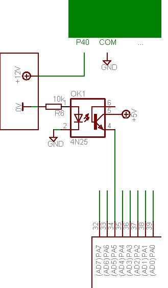

@Ingo:
Ich mache das so änhlich wie du, nur dass ich von SPS in Richtung AVR
schalte. SPS gibt 12V am Ausgang, AVR braucht 5V.
Ist meine Schaltung im Anhang so richtig? Der OK mit dem Transistor
arbeitet dann als Emitterfolger wenn ich mich irre.
