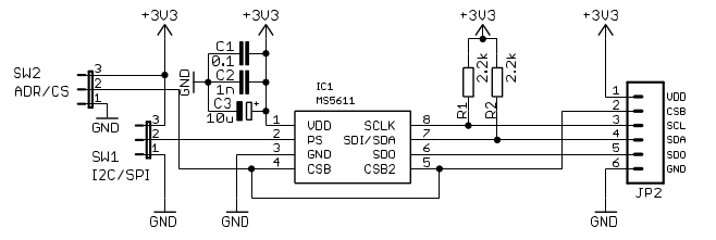

Ich hab soeben ein Breakout Board mit dem MS5611-01BA03 Sensor bekommen:
http://www.csgshop.com/product.php?id_product=96
Leider finde ich dazu keine Doku und weiss nicht wie ich zwischen SPI
und I2C auswaehle (denke man muss auf dem Board eine Bruecke bei den
Loetpads setzen, aber welche) und ob die Pullup Widerstaende da schon
drauf sind ... schaetze aber schon, da zwei (R1 & R2) SMD Widerstaende
schon drauf sind.

von mmax (Gast)
Ja danke, das Datenblatt hab ich natuerlich gelesen. Ich hab jetzt auch
den Schaltplan vom Hersteller bekommen und weiss jetzt dass ich via
Bruecke am SW1 zwischen SPI und I2C umstellen kann. Die beiden
Widerstaende R1 & R2 sind, wie vermutet, die Pullups an SCLK und SDI/SDA
und mit 2,2k angegeben.
Laut diesem Schaltplan ist die Versorgung mit 3,3V angegeben, denke also
dass ich das Board direkt mit dem Launchpad verbinden kann.
Hat vielleicht noch jemand eine Antwort zweicks Firmware Update?
lG,
Max

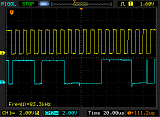

von Markus M. (mmax)
Ja danke, bin mir jetzt auch sicher das das RW Bit (LSB) vom MSP430
selbst hinzugefuegt wird. Das senden und empfangen haut jetzt auch
grundsaetzlich hin. Anbei auch ein Screenshot, der eine Kommunikation
zeigt und die beiden wichtigsten Sourcefiles.
Laut Datenblatt muss ich zuerst die Werte aus dem PROM des Sensors
auslesen um damit (im ersten Schritt mal) die Temperatur berechnen zu
koennen. PROM lesen scheint ja zu funktionieren nur der Wert fuer die
Referenztemperatur scheint etwas abzuweichen.
Leider springt die Temperatur um mehrere Grad, was natuerlich nicht sein
kann. Ich glaub da ist irgendwie noch was faul ... aber wo?
Und hier die Ausgabe von meinem Programm:
Sonderbar kommt mir auch vor, dass beim emfangen der PROM Daten (werden
zur weiteren Berechnungen benoetigt) immer das untere Byte 0x00 ist.
Bei der Debug-Ausgabe der Werte fuer C1 bis C6, empfange ich folgendes:
Rx C0: 9D 00
Rx C1: D7 00
Rx C2: 97 00
Rx C3: CC 00
Rx C4: 07 00
Rx C5: 69 00
Die Routine im Source:
void ms5611_read_prom()
    unsigned short i;      // Loop variable
    volatile char rxb[2];  // 2 Byte Receive buffer
    char debug[64];        // Buffer for uart debug output
    for( i=0; i<6; i++ ) {
        i2cSetupTx( MS5611_ADDR_CSB_LOW );
        i2cTransmit( &cmd[i+12], 1 );
        i2cSetupRx( MS5611_ADDR_CSB_LOW );
        i2cReceive( rxb, 2 );
        prom_data[i] = (uint16_t)(rxb[1] << 8 | rxb[0]);
        sprintf(debug,"Rx C%d: %02X %02X\r\n", i, (unsigned char)rxb[1], (unsigned char)rxb[0] );
        uart_write(debug);
Im Datenblatt (Seite 7) wird z.B. als Beispielwert fuer C1 40127
angegeben, was in hex 0x9CBF ist ... also schon beide Byte ungleich
null. Als kanns doch bei mir kein Zufall sein dass das untere Byte immer
Null ist. Ich finds aber nicht raus wieso.
Ich kann mir schon wieder selbst die Antwort geben. Es scheint wohl ein
Timingproblem zu sein. Zwischen i2cTransmit() und i2cReceive() muss wohl
ein wenig Zeit vergehen.
