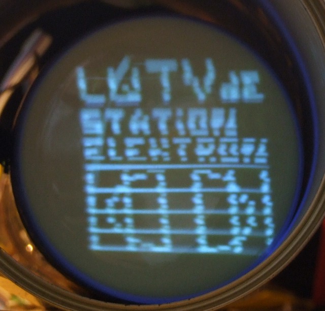

Hier ist erst einmal mein Testbild
von Station Elektron (Gast)
Und so sieht es dann aus wenn ich mal schnell ein paar Röhren zu einem
primitivem Monitor zusammenlöte. Ordentlicher Chassiaufbau und
Abschirmung folgen nächste Woche.
von B e r n d W. (smiley46)
Wie sind da jetzt die Daten:
Bildfrequenz
Zeilenfrequenz
Auflösung 32 x 32?
Bandbreite
Gruß, Bernd
> Bildfrequenz
3,125 Hz
> Zeilenfrequenz
150 Hz
> Auflösung 32 x 32?
31(32) * 47(48)
> Bandbreite
2,4 kHz
Nächste Woche soll das stabil auf ein Chassi gebaut und richtig
abgeschirmt werden.
von Bernd W. (berndwiebus) Benutzerseite
Hallo Station Elektron.
Egal. Funktioniert! Herzlichen Glückwunsch!
Nun, Du weisst jetzt, DAS es geht. Weiterhin viel Erfolg!
