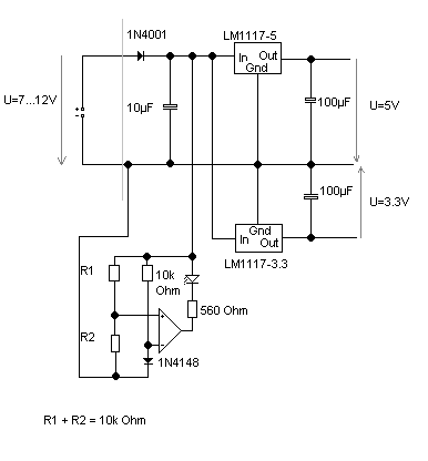

Jetzt meine Frage ist die Schaltung im Anhang so richtig?
-Ist sie sinvoll? Ich wollte hauptsächlich mit 9V Blockbaterien
arbeiten.
-Sind die Bauteile richtig gewählt (Widerstände, Kondensatoren,
Dioden)
-Macht so eine Schaltung überhaupt Sinn?
Und ist es möglich, dass wenn die Batteriespannung zu klein wir (müsste
ich bei mir mit den Widerständen R1 R2 einstellen ich habe so an 7V
gedacht) das ich irgentwie die Spannungsversorgung zum µC komplett
unterbreche und nurnoch die rote LED leuchtet?
Oder komme ich mit so einer Schaltung höchstens eine Stunde pro
Batterie?

Mein Kommentar dazu: 9V-Blockbattereien nimmt man nur, wenn´s wirklich
nicht anders geht oder man zu viel Geld hat. Vor ca. 50 Jahren wurde
der NiCd-Akku erfunden, der heute in der verbesserten Form als NiMH
vorliegt. Mit 6 Micro-Zellen zu je 800mAh hast Du annähernd für 3 Tage
ununterbrochen Saft, wenn Du Prozessor und Peripherie auf sagen wir mal
10 mA Stromverbrauch ´runterdrückst. Du kannst auch 3 Zellen nehmen,
damit kommt der Prozessor alleine schon ´ne ganze Weile hin, dann
sparst Du auch die Stabilisierung. Ach und dann gibt es da noch die
gute alte Wandwarze, die billigen (Wind-)Netzstrom
heruntertransformiert, so daß Du diesen für Deine (Test-)Schaltung erst
einmal nutzen könntest. Kommt weit günstiger und schont die Umwelt.
von The Daz (Gast)
Michael,
ich wuerde die auch empfehlen, ein billiges Steckernetzteil statt
Batterien zu nehmen. Die kosten auch nur um die 10 Euro, nur den
Sieb-Elko wuerde ich dann groesser waehlen (1000 uF sollten reichen).
Die Batterie-Ueberwachung brauchst du dann vermutlich nicht mehr. So
wie ich das Ding verstehe (mit den R1=R2=10k), wuerde die LED ohnehin
erst leuchten, wenn die Eingangsspannung unter 1,4V sinkt (bei einem
angenommenen Spannungsabfall von konstant 0.7V an der Diode).

von Hannes L. (hannes)
Bei Pollin gibt es spottbillig Steckernetzteile (auch Schaltnetzteile).
Für Experimente bietet sich ein Netzteil im Bereich von 9V...15V an,
die Schaltung (Experimentierboard) bekommt dann einen Spannungsregler
78L05 (mit korrekter Beschaltung!). Dieser kann nur um die 0,1A und
stellt einen brauchbaren Kurzschlussschutz dar.
Batteriebetriebene "Geräte" kann man ganz gut mit 3 oder 4 NiCd- oder
NiMH-Akkus betreiben, zum Experimentieren eignet sich das aber mangels
Strombegrenzung nicht.
von Sven (Gast)
Batterien: Gleiches wie oben, besser ein kleines Netzteil, wenn Du nicht
unbedingt unabhängig sein mußt.
Ansonsten: Den C 10µ am Eingang auf 220-470µ vergrößern. Die Diode ist
eine gute Idee als Verpolschutz. Die Cs 100µ am Ausgang müssen event.
nicht so groß sein, 10µ dürften reichen. Braucht der LM1117 keine
Abblock-Kondensatoren je 100n Keramik direkt am Ein- und Ausgang, was
sagt das Datenblatt dazu?
Statt der Bat-Überwachung würde ich jetzt noch eine LED an den Ausgang
des Reglers als Ein-Anzeige setzen, gibt eine Grundlast und Du merkst
schnell, wenn Du einen Kurzschluss hast.
