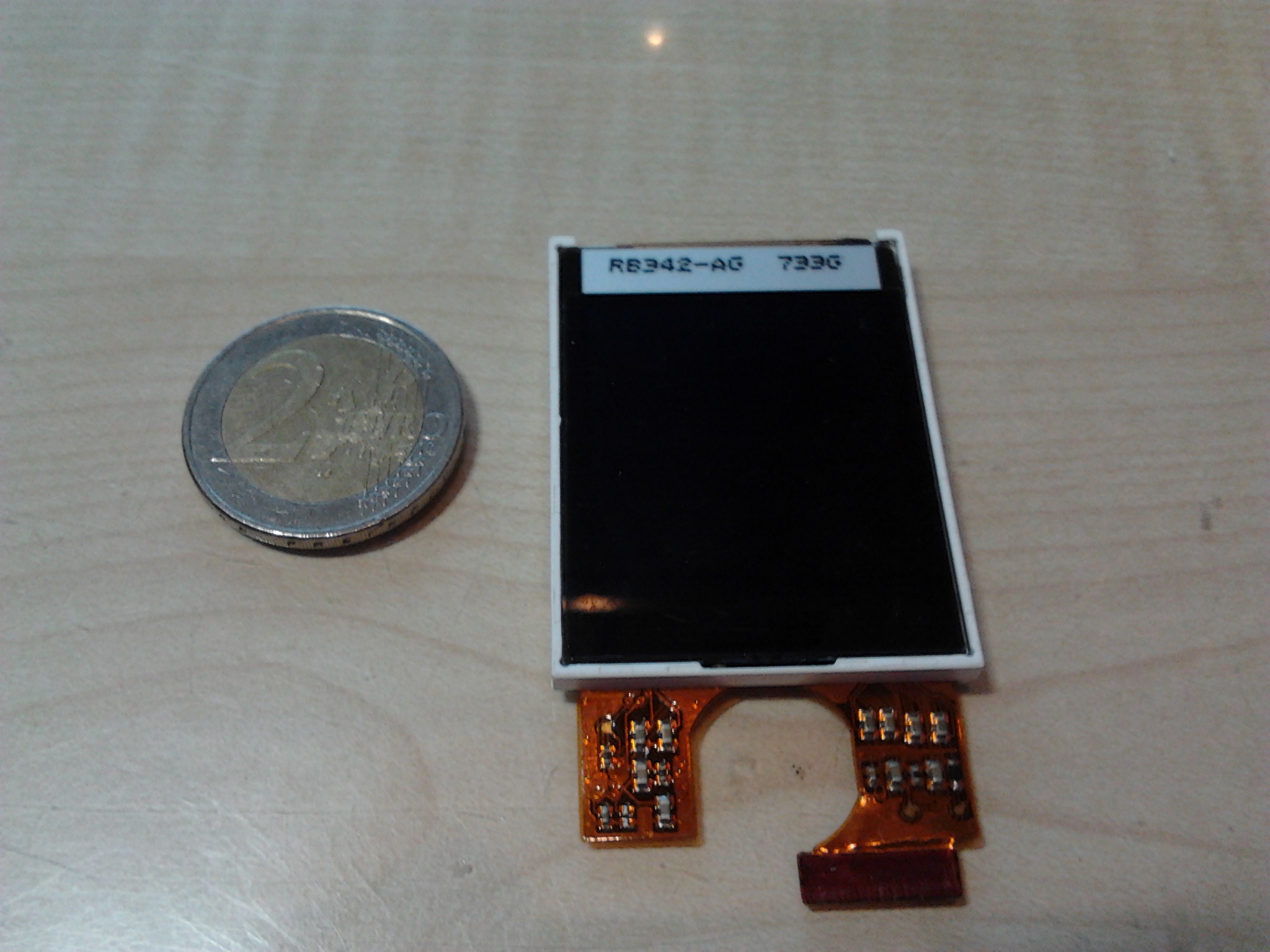

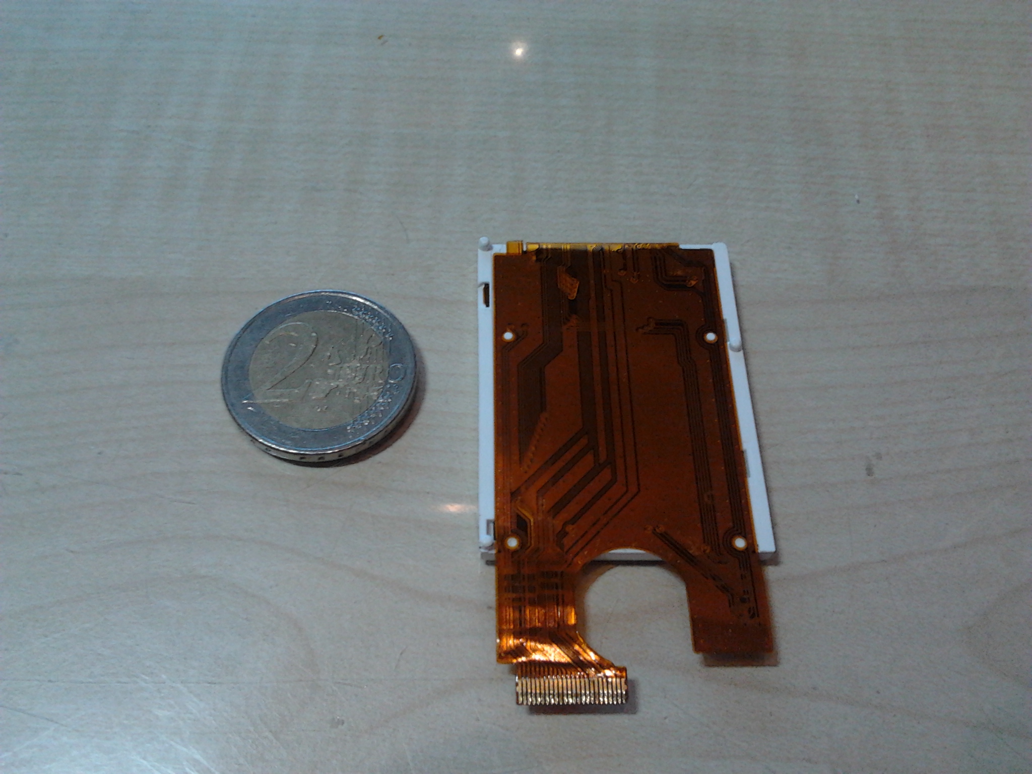

Hey,
ich habe aus einem alten Sony Ericsson das Farbdisplay retten können. Es
besitzt einen Folienstecker mit 24 Pins.
Ich würde gerne wissen, wie man dieses ansteuern/anschließen kann. Am
besten wäre ein Datenblatt oder eine generelle Dokumentation dieses
Anschlusses.
Ich hab schon mehrmals verschiedene Suchmaschinen benutzt und habe
nichts gefunden.
MfG
Markus

von Markus B. (marble97)
Auf dem Display selber steht "RB342-AG 733G"
Es ist wohl von Seiko.
Kein schwarzer IC Klecks.
Die Folie hinten ist aufgeklebt.
